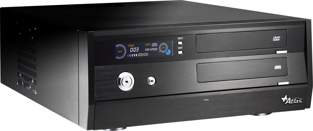

De mik a HTPC-k hátrányai. Elég drág mulatság egy komoly és szép HTPC megépítése. Egy jobb és ma divatos HTPC ház 70.000,- - 90.000,- Ft környékén kapható. Ezek tartalma általában egy-egy távirányító és VFD kijelző is. Méret: míg egy átlagos otthoni szórakoztatóelektronikai eszköz már csak 5 cm vastag, addig a számítógépek közel 20 cm-esek. 7 cm-es HTPC házak kaphatók, de ott a bővítéshez RISER kártyá(ka)t kell használni. Talán a legjobb kompromisszum egy legalább 135 mm magas HTPC ház, amibe már teljes magasságú PCI-s bővítőkártyákat tehetünk. Ezen házak legtöbbje ráadásul normál méretű ATX alplapot is támogat és szintén normál méretű ATC táp is szerelehtő beléjük.
