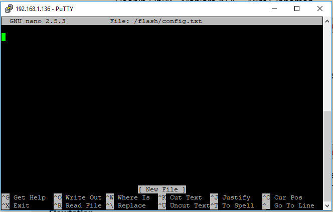

Flowtation
#51792
aham
belépett valahová. De üres a tartalom. Tegyem bele azt a sort? -

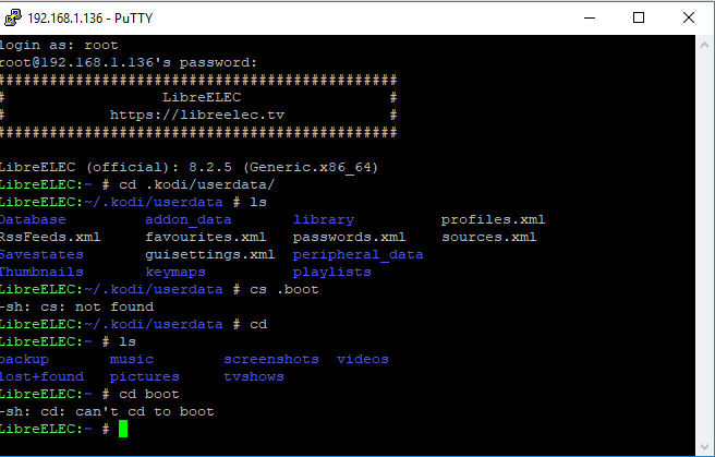

#48613632
Flowtation
#51788
Na látod, az lehet, mivel fogalmam sem volt, hogy ezt külön engedélyezni kell.
De nézem is akkor.szerk:
Okés, most beengedett
#48613632
Flowtation
#51786
Engem Network Error: Connection Refuseddel nem enged be. Igazából próbáltam már, de eddig jutottam, és tovább nem is keresgéltem, mert nem értek ehhez a vonalhoz egyáltalán.
#48613632
Flowtation
#51784
"Ilyen beállítást csak a config.txt-ben láttam, viszont az tudtommal csak Rpihez való. "
Igen, eddig jutottam én is. Nem néztem SSH-n, bevallom, ennek most külön utána kellene olvasnom. Ha láttam volna valahol, valamilyen utalást arra, hogy ez PC verziós LE esetén is működik, akkor megléptem volna, de semmi.
Eléggé elveszettnek látom ezt a szálat sajnos. De köszönöm azért, hogy próbáltál segíteni.A Kodi LE config.txt reláció is mindenhol RPi-t dobált ki.
