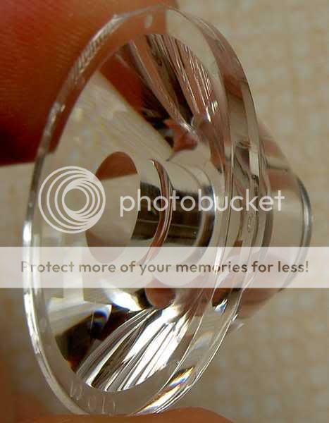

A lencsénél a fény eltérítést úgy értettem, hogyha olyat vesz, mint általában a biciklisek, tehát hogy valami textúra van a lencsén, akkor az nem jó. Esetleg ilyesmi: [link] [link] [link] ilyet viszont nem tudom hol lehetne venni.
Amire Veriakilis gondol, tehát hogy sok van egymás mellett, olyat meg pláne nem tudom hol lehetne beszerezni. A Terminal-os fórumon lehet jobban tudnak ezzel kapcsolatban segíteni.

Multkor mar linkeltem,hogy honnet van a led, de itt van ujra.[link]
Teljessen viz tiszta, nagyon szep, nem ugy mint a lampa amit vettem, abban C-bin es van es ilyen tej szerü ködös az egesz!

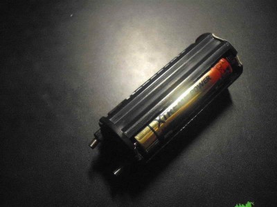

De gondolom ennél a biciklilámpánál az a 4 akku párhuzamosan van kötve, nem, tehát 3,7V-ot kap a led? +DX-en azt írják hozzá, hogy 1000mA-t ad a LED-nek az elektronika, ez meg együtt elég kevés... így nincs meg a 12W én ezt már nem tudom követni, ahány lámpa, modell, annyi feszültség és áramerősség.
A lednél meg amit rendeltél is kíváncsi lennék a mért feszre és áramra.
Én ma jól elfoglaltam magam, megcsináltam a "rugó mod"-ot: [link]
Nem hittem, hogy lesz értelme, de aztán kiderült, hogy tényleg számít, nem is keveset. Erősebb lett a lámpa fénye! Most szedtem szét először teljesen a lámpát. Áttörültem a lámpa meneteit, hogy jobb legyen az érintkezés, kapcsolóba meg már a múltkor fújtam egy kis kontakt sprayt.
Szerintetek mivel kellene lekenni a meneteket? Gyárilag valami zsír szerű, színtelen kenőcs volt rajta, de nem tudom hogy mi lehetett pontosan.
Következő lépés az lehetne, hogy ne a lámpatestben menjen az áram, hanem külön vezetéken. Pont elférne az akku mellett. Így tovább csökkenhetne az ellenállás.Na meg voltak nagyon apró porszemek a led szilikon lencséjén. Na, itt jött a gond, hogy mivel tisztítsam meg, mert 100% szöszmentes anyag nincs itthon, meg azzal csak össze is karcolnám. Mágikus henger
rémlik valakinek? Megmostam, utána szépen óvatosan átmentem vele a led-en és minden apró porszemet leszedett
