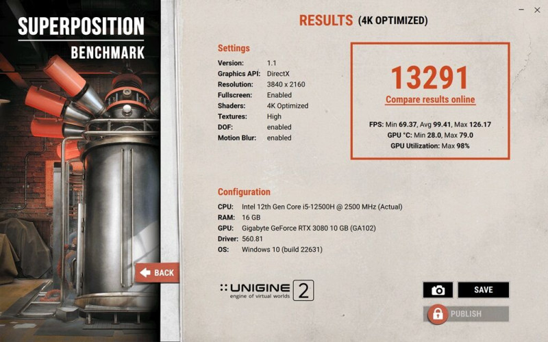

Úgy adódott, hogy ideje megválni a hőn szeretett GIGABYTE AORUS GeForce RTX 3080 10GB GDDR6X GAMING BOX -omtól. Ha van köztetek esetleg olyan, aki thunderbolt 3-4 -es csatlakozós eGPU-t keres, akkor :
https://hardverapro.hu/apro/gigabyte_aorus_geforce_rtx_3080_10gb_gddr6x_gaming/friss.html -
Smithy87
Mert a PCI-E 3.0 x16 az 16Gb/sec és annyi ram van a kártyán. Játékoknál nem nagyon lehet észre venni a különbséget.
Jó a setupod ennyi. Attól hogy a másik topikban azt mondtam, hogy úgy ahogy általában használod úgy kevéssé laptop, még a befektetett munkát nem vonom kétségbe!

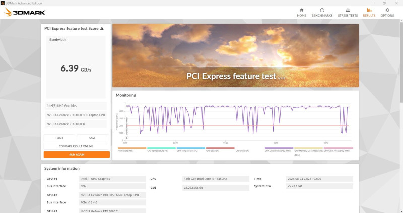

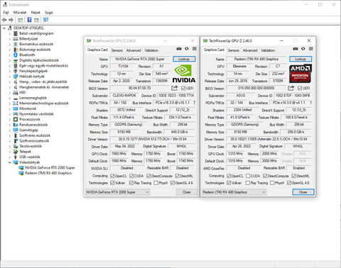

5leteseN
Az általad megadott eladói oldalon szereplő GPU-Z kiírja, hogy a csatoló 16xPCIe3.0-ás üzemmódban dolgozik:
Miért meglepő, hogy a szintén 16xPCIe3.0 üzemmódban működő asztali 4080 Super-rel azonos teljesítményt hoz?
Azonos PCIe sávszélességen működnek a bemutatott képernyőképek alapján.
A Thunderbolt 4.-5. pedig csak 4xPCIe3.0 csatornát használ, míg a te MXM csatolód 16xPCIe3.01-át.Én nem látok ellentmondást abban, hogy a gyári sávszélesség és annak negyede között komoly teljesítmény különbség várható nagy teljesítményű VGA-k esetén, főleg ha a képet a TB-4.-5.-ös csatolón még vissza is kell küldeni a lapos monitorára a negyedelt kb 40GBps sávszélességet tovább csökkentve-felezve.

gitaroslaci
Hát, itt szerintem a CPU húzza vissza. Olvastam itt is, illetve különböző redditen, fórumokon, hogy a kihajtáshoz azért szükséges CPU is. Úgy olvastam, hogy az RTX 3070 felettiekhez kellene már legalább egy 10-11-12. generációs proci minimum, a "teljes mértékű" kihajtáshoz.
5leteseN
Ezért a különbségért már érdemes volt hajtani!
Szép!A Passmark is hasonló különbséget hoz ki akét kártya között: ITT.

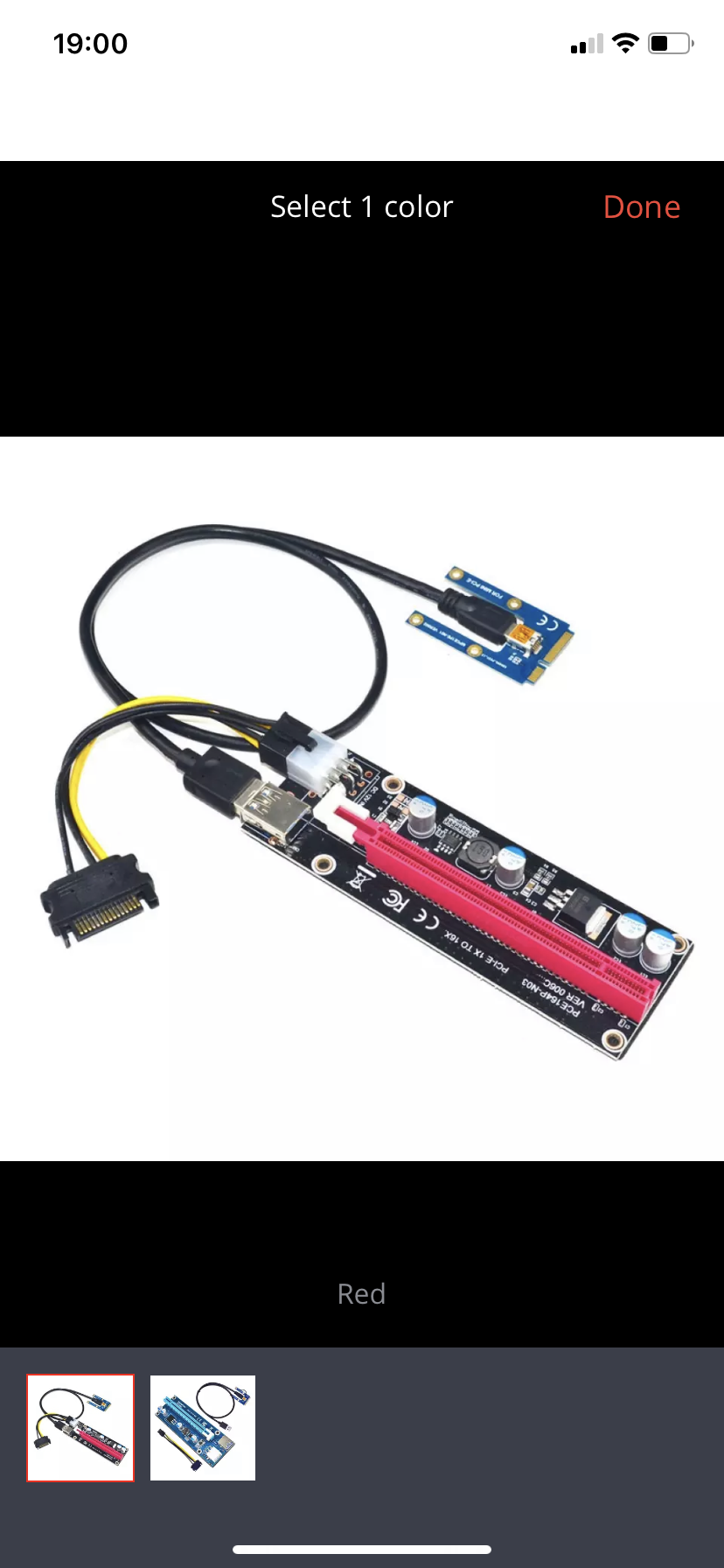

Marcsello31
Hmm. Én is elsőként a you
,+tube videókon akadtam erre, és az ilyen fajta felhasználására, sokaknál ment, gondolom ezen keresztül gyorsabb a kapcsolat, és élvezhetőbb mint a másikon, mint hogy írtad,tok. Szerintem kel fúrni egy rést az oldalára, csak annyit, hogy elférjen a szalag kábel, az alaplapon bőven van hely a csatlakozó mogott. Elhiszem hogy sokat kínlódtál, valszeg ez vár rám is,. Igen nekem is a leg gyorsabbnak tűnik. Hát ez van ennyibe kerül.
Novemberben szeretném a dolgot megcsinálni, Gondolom olyan nem johet szóba, hogy elpukkan fustol zárlat ha jól van osszerakva. A gép is egy adapterről megy 12V 2amp. Energia takarékos,
a régi 400w gépem után főleg.
Szerintem is ez a legjobb.
Aki mer az nyer
Vagy poén videó és kidobott pénz.
HA jól értem kicsit barkácsolós lesz. Nem baj, Koszonok szépen minden választ, marad ez.
Egyékbként a youtubeon elég sok ügyeskedés van.
Ha kell a táp akkor ott van, csak mennyen.
VAgy 12V spéci adapter minek olyan csatlakozója van ami ide kéne. -

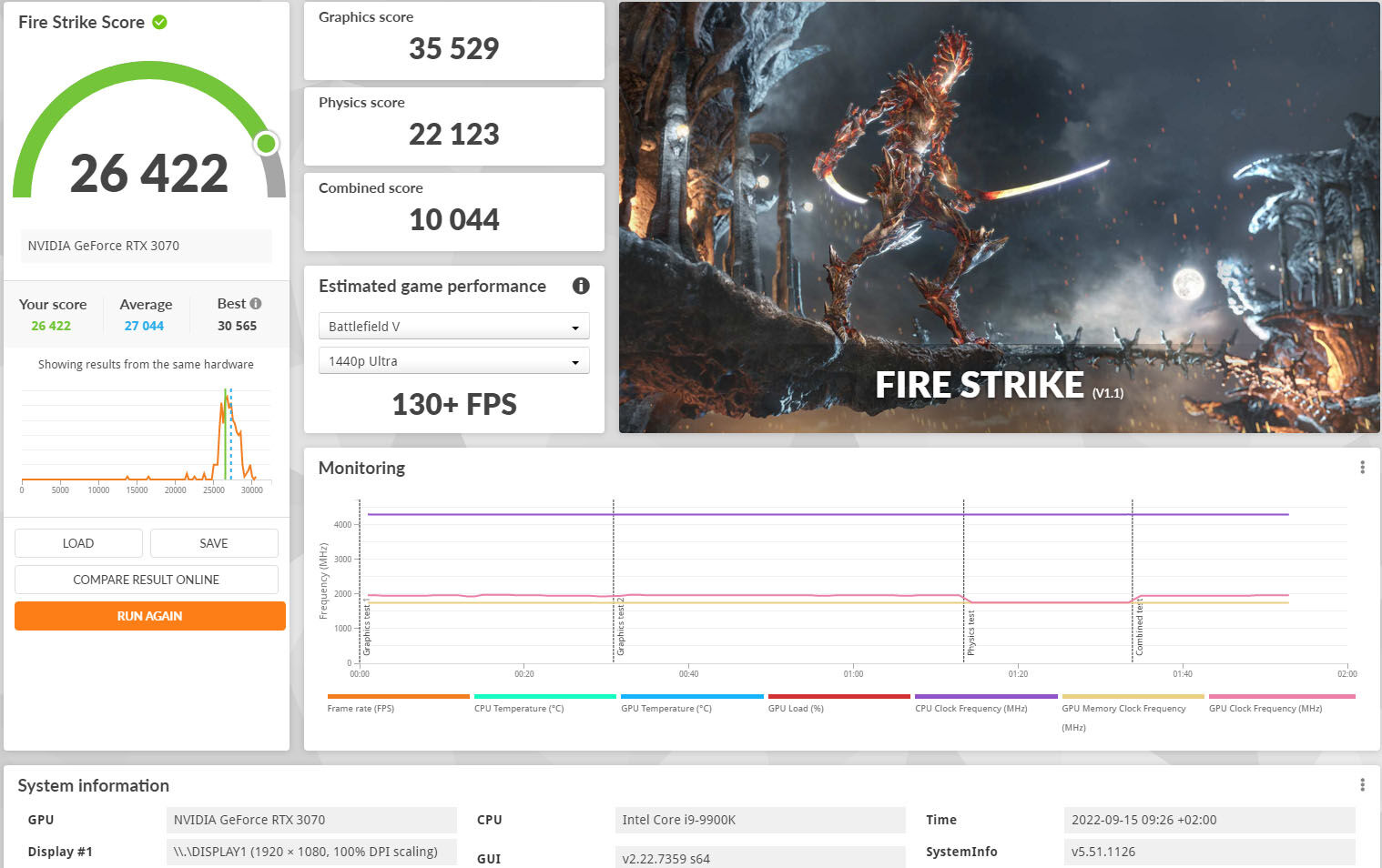

Gondolom neked tiszta telepítés volt, nem ilyen Win10 to Win11 Updates cucc..

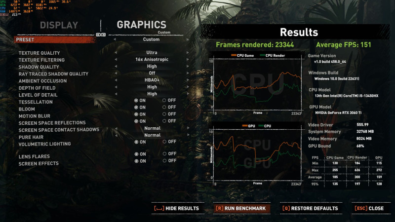

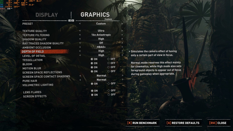

Néztem a Benchet (Time Spy) és hozza amit kell, de pl. SP 4K már nem hozza amit kéne és Gamekba se igen (FPS) bár az X170KM-G laposba lévő 3080 MXM GPU-t veri, és ott az i9-10900K 5GHz felett mentCurvebe segíthetsz (de nem lényeges, mert ilyen 50c fok körül van OC mellett a GPU és memória se meleg mert vizes cucc) majd, OC az: Core +190MHz-t kapott, RAM meg +1200MHz és viszi simán

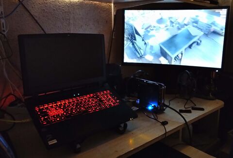

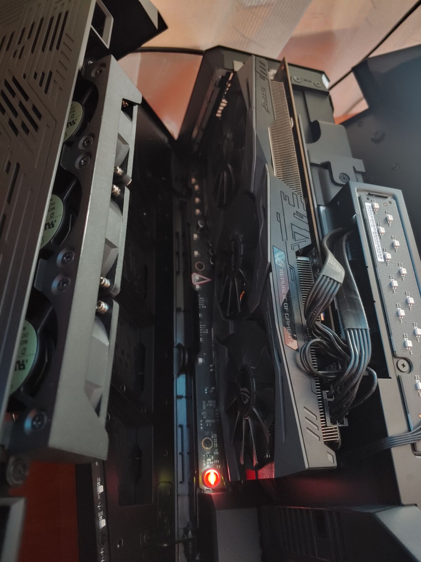

Közben egy + 1 fotóval még adós vagyok. Jó pár napja "részben" összejött a projekt, viszont a Clevo laptopnál még nem sikerült a saját kijelzőjére képet csikarni. Veszélyes játék lenne a részemről próbálgatnom ezt és azt az igp hiánya miatt, mi alapból le van tiltva ezeknél a laptopoknál a bioszt állítgatva. Úgyhogy egyenlőre asztalinak használva csak külső monitor. Majd egyszer megkérdezek egy szakértőt nem lehetne-e a nyitott bioszomban valamit beállítani, hogy kép menjen a belsőre is hasonlóan mint a korábbi MSI laptopomnál volt.
A proci alacsonyan tartva 4.3Ghz Max TDP 80W itt most csak.
Itt is visz mindent át az adapter. És van egy kevés + pont a vga esetén is.

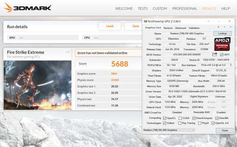

Az nem eGPU , mert az TB porton csatlakozik (és"BOX")
Ez eGPU (ROG XG Station II) + RX 480 ROG Strix 8GB
Neten talált eredmény (ugyanaz a ROG Strix RX480 - asztali gépben)
Azért az RTX 2080 Super-től messze van
Majd jó szolgálatot tehet az XG Station 2 ha már az MXM kártya kevésnek bizonyul...
