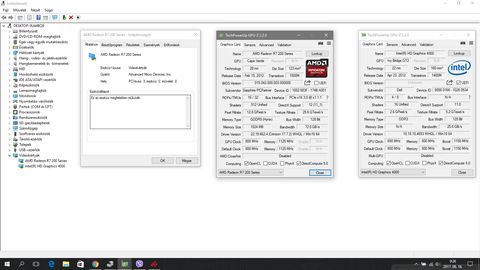

Ma jött meg a Beast V8.4D EXP GDC dokkolóm. ExpressCardos kiadást választottam, mivel az könnyebben szerelhető. A gépem: Dell Latitude E6430:
-Core i7-3630QM
-2x4 GB DDR3 1600 MHz
-Intel HD4000
-128 GB SSD
-Legújabb Windows 10, UEFI módban telepítveAz eGPU első körben egy R7 250 lenne.
A problémám az lenne, hogy driver telepítés után 12-es hibakódot dobott, és nem tudom megoldani a problémát. DSDT overdrive-val próbálkoztam, de a compile-os résznél is már hibát dob, nem tudom, hogy mit kéne átírni, javítani, stb. Elvileg mivel UEFI-s a gépem a DIY eGPU Setup nem működik, helyette Clover bootloaderrel kell szórakoznom, miután megvolt a DSDT overdrive.

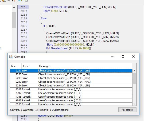

Azért hogy másoknak is meg legyen, illetve magam részére is: Hibajavítás
Ha olyannal találkoztok a DSDT editorban IASL Compile gombra kattintva . hogy
ResourceTag larger than Field (Size mismatch, Tag: 16 bits, Field: 8 bits)
továbbiakban... például,CreateByteField (BUF0, \_SB.PCI0.LPCB.UAR1._CRS._Y18._MIN, IOL0) // _MIN: Minimum Base AddressAz előbbit erre fogjuk javítani. Mert ugyebár a jó programozó tudja, hogy :
CreateByteField - 8 bits
CreateWordField - 16 bits
CreateDWordField - 32 bits
CreateQWordField - 64 bits
Kifejezések bitnek felelnek meg. //mellesleg most magamon gúnyolódtam
Tehát az eredmény amire javítunk!
CreateWordField (BUF0, \_SB.PCI0.LPCB.UAR1._CRS._Y18._MIN, IOL0) // _MIN: Minimum Base Address
Félkövérrel jelzett rész változott. Azért végére érve remélem működni is fog! -

Közben találtam néhány dsdt compile hibajavítást amit elfogad. Bár még nem teszteltem a gépen!
Tehát nálam mit --> mire cseréltem. (német fórumon találtam)CreateDWordField (BUF0, \_SB.PCI0._Y0F._LEN, MSLN) --> CreateDWordField (BUF0, 0x1f8, MSLN)
CreateQWordField (BUF0, \_SB.PCI0._Y0F._LEN, M2LN) --> CreateQWordField (BUF0, 0x1f8, M2LN)
CreateQWordField (BUF0, \_SB.PCI0._Y0F._MIN, M2MN) --> CreateQWordField (BUF0, 0x1e0, M2MN)
CreateQWordField (BUF0, \_SB.PCI0._Y0F._MAX, M2MX) --> CreateQWordField (BUF0, 0x1e8, M2MX)
Name (_HID, "pnp0c14") --> Name (_HID, "PNP0C14") -

Tudja valaki ezek hogy működnek? Miképp kell javítani?
Store (Zero, MSLN)
Else
If (E4GM)
Store (0x0000000400000000, M2LN) -

A rendszerem remekül működik, annyit leszámítva, hogy működés közben ha kiszedem az express cardot, akkor kékhalált kapok. Bár nem létszükség, de kényelmes lenne, ha működne ez a funkció (fordítva is, tehát futó rendszerhez plug&play csatlakoztatni). Lehetséges ez? Milyen irányba induljak?
Jelenleg csatlakoztatva van az adapter és ha ki akarom szedni, akkor ki kell kapcsolnom a gépet.
Dell Latitude E6440 only igp model, windows 10, UEFI, pe4c v3.0, gtx960

Úgy látszik, hogy most már príma a cucc, eltűnt a 12-es hibakód, kártyát is mindenféle hiány nélkül kiolvassa. Köszönöm a segítséget!
. Másrészt meg azért nem mert láttam a YT-on hogy volt akinek úgy is adott képet. Sajna nekem nem vált be. Acpi bios error betöltés után.
. Csökkentett mód is kékhalállal végződik.
