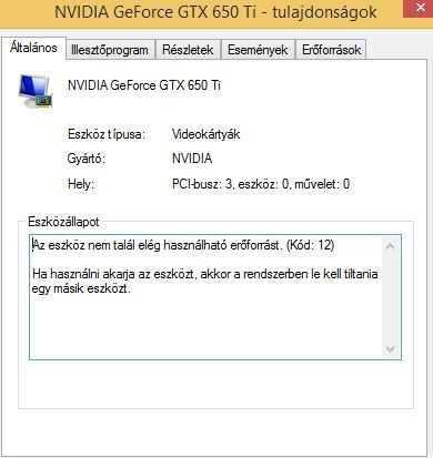

Mi a baj azzal a lefordítottal amit küldtem? Felül írtad hogy betöltötted és működik => van nagy memória szóval nem igazán tiszta hogy miért akarod magad lefodítani. Amúgy a 610-nek és a gtx660-nak is 128MB egybefüggő pcie hely kell szóval vagy mindkettővel kapsz error12-t vagy egyikkel sem a windows lelkiállapotától függően.

Azért hogy másoknak is meg legyen, illetve magam részére is: Hibajavítás
Ha olyannal találkoztok a DSDT editorban IASL Compile gombra kattintva . hogy
ResourceTag larger than Field (Size mismatch, Tag: 16 bits, Field: 8 bits)
továbbiakban... például,CreateByteField (BUF0, \_SB.PCI0.LPCB.UAR1._CRS._Y18._MIN, IOL0) // _MIN: Minimum Base Address
Az előbbit erre fogjuk javítani. Mert ugyebár a jó programozó tudja, hogy :
CreateByteField - 8 bits
CreateWordField - 16 bits
CreateDWordField - 32 bits
CreateQWordField - 64 bits
Kifejezések bitnek felelnek meg. //mellesleg most magamon gúnyolódtamTehát az eredmény amire javítunk!
CreateWordField (BUF0, \_SB.PCI0.LPCB.UAR1._CRS._Y18._MIN, IOL0) // _MIN: Minimum Base Address
Félkövérrel jelzett rész változott. Azért végére érve remélem működni is fog! -

Közben találtam néhány dsdt compile hibajavítást amit elfogad. Bár még nem teszteltem a gépen!
Tehát nálam mit --> mire cseréltem. (német fórumon találtam)CreateDWordField (BUF0, \_SB.PCI0._Y0F._LEN, MSLN) --> CreateDWordField (BUF0, 0x1f8, MSLN)
CreateQWordField (BUF0, \_SB.PCI0._Y0F._LEN, M2LN) --> CreateQWordField (BUF0, 0x1f8, M2LN)
CreateQWordField (BUF0, \_SB.PCI0._Y0F._MIN, M2MN) --> CreateQWordField (BUF0, 0x1e0, M2MN)
CreateQWordField (BUF0, \_SB.PCI0._Y0F._MAX, M2MX) --> CreateQWordField (BUF0, 0x1e8, M2MX)
Name (_HID, "pnp0c14") --> Name (_HID, "PNP0C14") -

Ezt töltsd le, majd csomagold ki valahová és a belső dsdt mappát tedd a C:/ gyökérbe (vagy bárhová, csak akkor majd írd át az elérési útvonalat).
Csináltam hozzá anno magamnak egy angol nyelvű lépésről lépésre használati utasítást.
Mindig ezzel szoktam csinálni a nagy memóriát (esetleges windows újratelepítéseknél pl).
Nekem is nagyon zavaros volt eleinte, főleg mire levadásztam netről a megfelelő fájlokat, de ez biztosan működik. -
