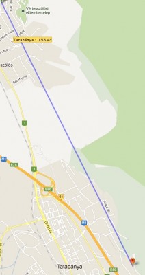

Vértesszőlősről 99%. A stick gyári kis ropi méretű antennájával ment eddig frankón az M1 HD, más nem is kell, csak a Forma1-et nézzük, szóval szombatra és vasárnapra kellene megoldani a dolgot, aztán majd legközelebb jövőre.
Barkácsoljak a hétvégére valamiből egy nagyobb antennát

Ha néhol elég a pálcika, akkor ez (Alcor DVB-T Antenna 1911) csak jó lesz 5km-re. Egy közeli boltban lehet rendelni ilyet 4125Ft-ért, a Alcor stick pedig 7000Ft (webshopból 9000Ft lenne +1500-2000Ft kiszállítás)
Azt tudja valaki, hogy az antennához van-e kábel, vagy azt is rendelnem kell?

Akkor, ha rendelnék egy 3700Ft-os kültéri antennát, és kitenném az ablakra, számolhatnék azzal, hogy 99,999%-ra végig tudnám nézni a 20 időmérő és 20 futam minden másodpercét Full HD-ben? Ilyen távolságra a gyári "pálcika" helyett talán 100%-os jel is lehetne? Valamint a 5K-s Alcor USB-s stick nem hajlamos arra, hogy eldobálja magát, esetleg fagyások, ilyesmi?

Milyen cuccokra lenne szükségem Vértesszőlősön, hogy az asztali PC fullHD-s, HDMI nélküli monitorán tudjuk nézni az m1 HD-t (konkrétan csak a Forma1-et)?
Kinéztem ezt az USB-s kis kütyüt: Alcor DTV HS+ DVB-T DAB FM TV és Rádió tuner (5ezer Ft)
A MindigTV weblapján viszont a világosabb sárgára jelöli a környéket, és szerintük tetőantenna kell az ingyenes adókhoz.
Vennénk még egy ilyet mellé: Alcor DVB-T Antenna 1911 (kültéri) (kb 4ezer Ft), és arra a max 2 órára kitenném az ablakba
Vagy ezek sz*rt sem érnek, és ettől komolyabb motyóra lenne szükségem? Néztem egy Wayteq HD-95CX-et is, meg 5K környékén antennákat, de akkor meg kellene oldani a HDMI hiányát, ami ha jól gondolom +2 kábel
