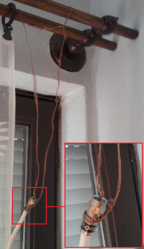

cigam
[CS]Blade2
#11722
Ez durva lett
de ha működik .... -
