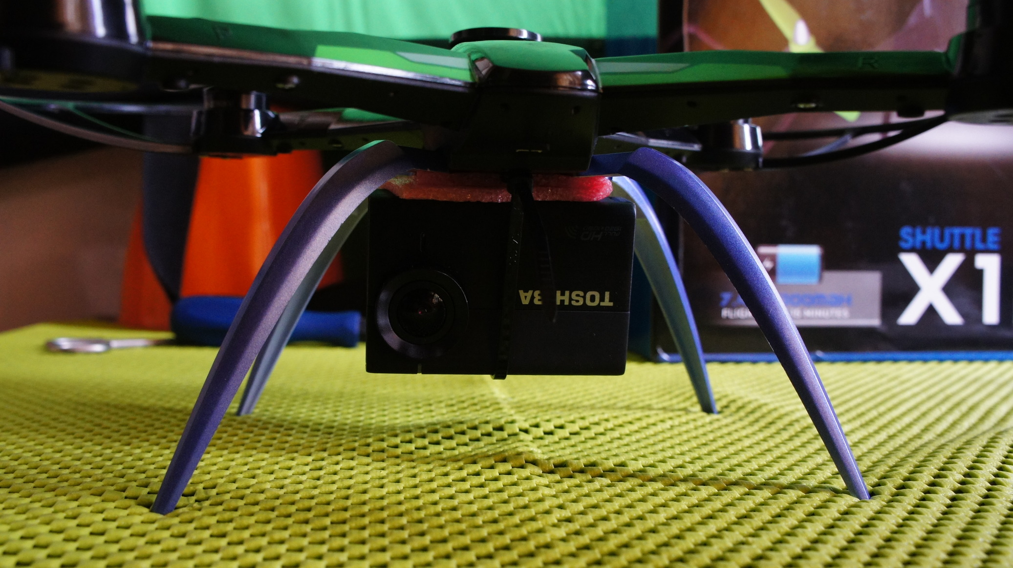

Mi az hogy labas? Gimbal, kamera nem kell csak lab? van ezer megoldas pl mas labakat ratepozarazol.De ha nem kell szuper gimbal/kamera akkor a hubsan h501s az jo megoldas kicsi , van kamera is soknak elmegy utazovideora, tud manual modban menni ha rohangalni akarsz vele es kb annyiba kerul. annak sincs laba...gyarilag
qqzs
Akkor mar inkabb jyu hornet a sokkal jobb minosegu kamera meg tobb lehetoseg miatt plusz konnyen szetszedheto , szallithato. vagy hubsan de abban meg nincs gimbal
Jobban megneztem, vigyazz ebben csak brushed gimbbal van, a video vegen latszik eleg gaz amit muvel.Itt egy demo video de a minoseget ne nezzetek mert az utomunkatol lett ilyen csak hogy mire jo egy szetszedheto dron hatizsakbol hasznalva utazas alatt. Mint a mavic csak harmad annyi
