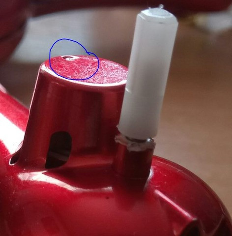

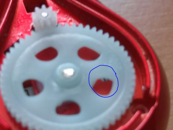

És mi van akkor, ha mégiscsak a nagy fogaskerékből kell kihúzni a tengelyt, és a propi irányába kell kihúzni??? Ha kicsúszott belőle, akkor majd vissza is megy oda ....
Szerk: Az én x5c-men is mászkál a nagy fogaskerék a tengelyen, simán le tudnám húzni.

szerintem nem kell lehúzni, a tetején akkora furat van hogy átfér rajta az a fehér műanyag.

A tippem továbbra is az hogy csavarhatóak azok a műanyag vackok.

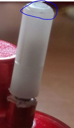

Nézd meg [itt] a nagy fogaskereket, mert ha kinagyítom a képet én nem sima tengelyvégnek látom, hanem nagy menetemelkedésű csavarvégűnek.
Előfordulhat hogy úgy rakták rá, elméletileg bal első balos, átlóban vele szemben szintén, a másik kettő meg jobbos menet lehet.
Persze tévedhetek és nem úgy van, hanem csak elfordulás ellen biztosít az a rész, és mind egy irányba szedhető le.
Egyszerűen csak tippelgetek bocs. -

Én a túloldalról próbálnám meg a fogaskereket leszedni,de csak tipp -

Lehet hogy a nagy fogaskerék oldaláról nyílik,azt kell lekapni.

Ezt nézd meg 3:09-től:
https://youtu.be/bLma64DWfDw?t=189
Úgy látom, hogy a ház alsó részéhez tartozik, vagyis nem kell levenned azt a műanyag bizbaszt, egyszerűen lepattintod a ház tetejét.
