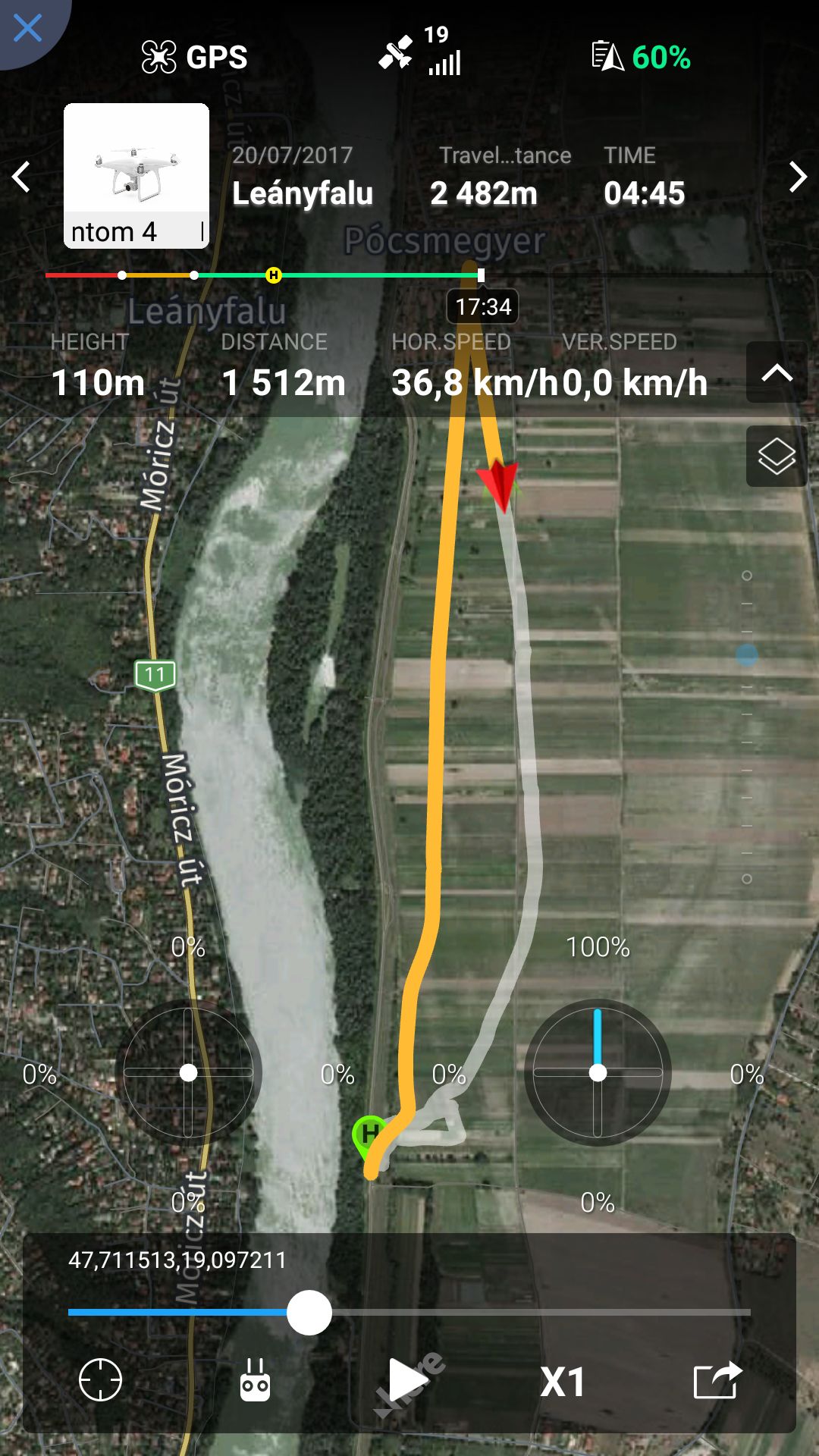

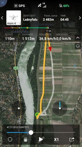

A repülés naplódban (DJI go4/flight record)"minden" adatot megtalálsz;
Ahogy látod, konkrétan vissza tudod nézni a repüléseidet, különböző sebességekkel akár, minden adatot látva, és kiíratva, maps-re "feszítve", úgy hogy még a kontroller karjainak tolását is látod, ha akarod...szinkronizálás a DJI szervereivel, és bárhol bármikor eléred -
