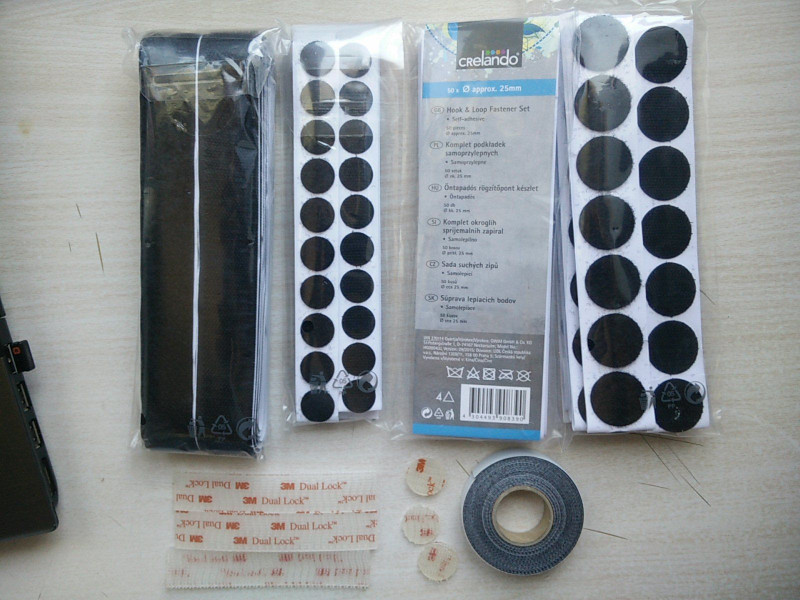

framling #18383 üzenetére
Köszi, pont erre gondoltam, csak lehetne hosszabb
