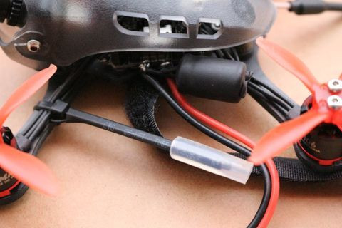

Ez alapján a vidi alapján a szűrőkondit gyárilag lekapták, tehát jah, DSHOT600 vagy Multishot mehet, ízlés kérdése.

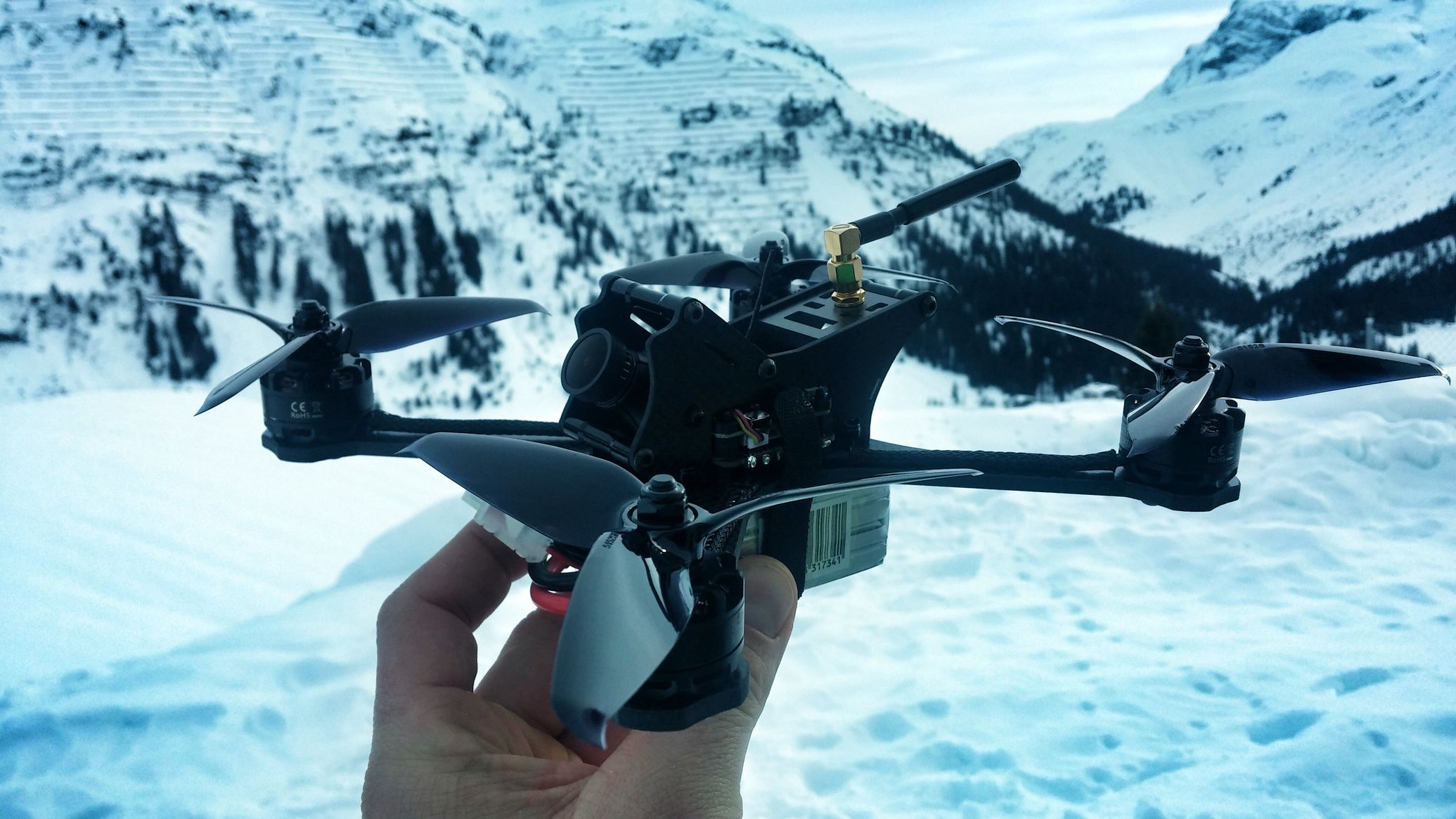

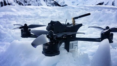

Agresszív sáska
de tetszik!!!
