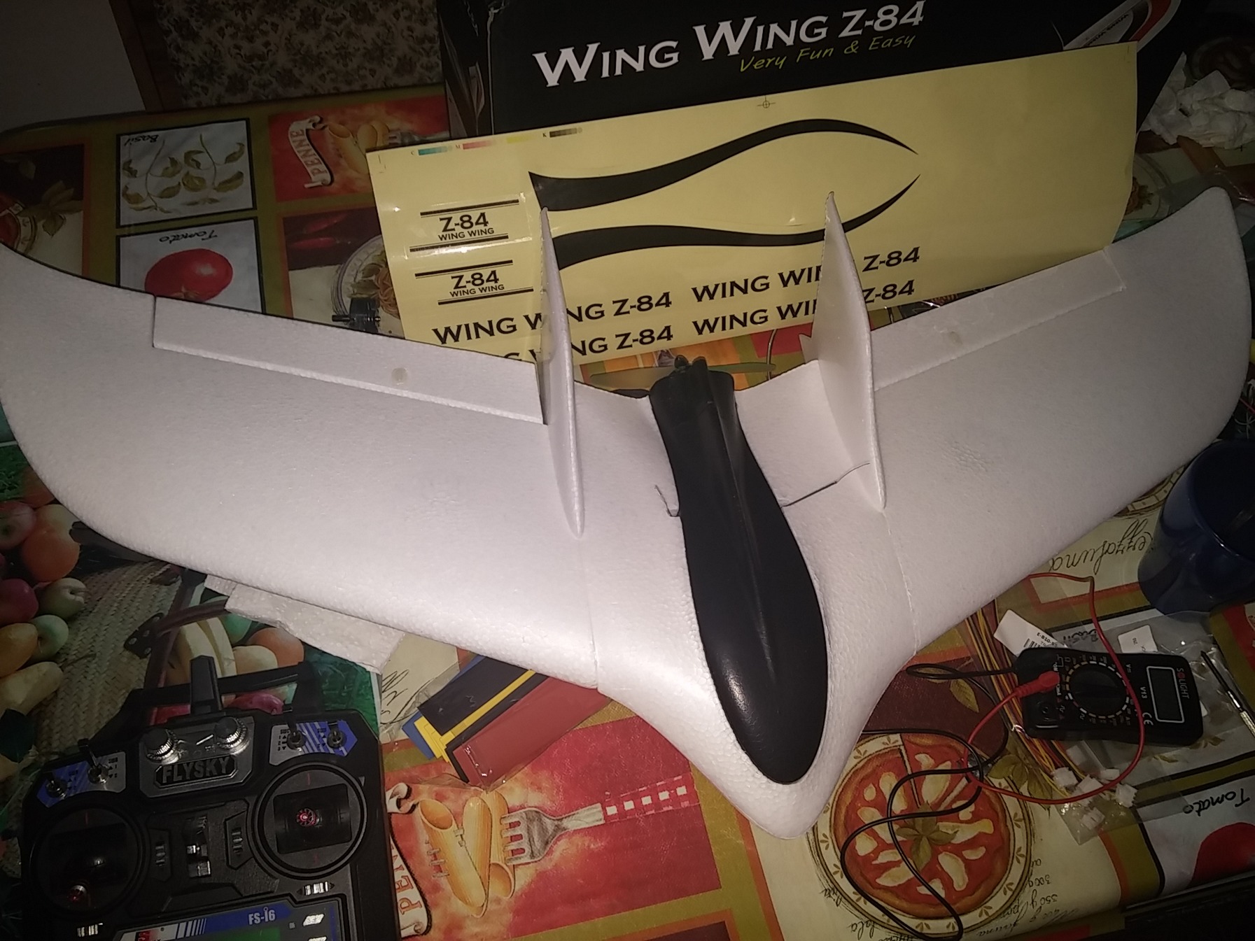

@Geller - ahogy kaio is irta, mennie kene. Afhds 2A protokoll, ra is van nyomtatva a tavra. Ha kikapcsolod, akkor mennie kene a micro vevokkel.

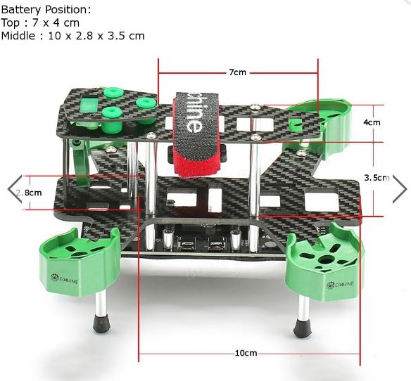

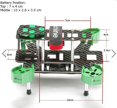

KaiotEch #34513 üzenetére
Nekem tűzálló anyagnak tűnik. Gondolom, hogy a feltöltött akkuknak van, az a veszélyes, nem a lemerült. Ezért is van írva mindenhol hogy töltetlen állapotban szállítsd. Vagy ebben. Arra van, hogy a már feltöltötted biztonságban tudd elvinni A-ból B-be. "arra a tecsos szatyor is jó" -nem gondolnám.
Az akkut, amit linkeltetek, azzal az a baj, hogy a 180-BA nem fér bele, mert a linkelt 4S-es akku szélesebb, mint amit a 180 befogad. 220-ra nem lesz rossz.
Úgy emlékszem, írtam is, hogy a 3S akkuk MELLÉ rendelném a 4S-es akkukat.
Mentem a 3S-el, írtam is, hogy többre számítottam, nem volt ez olyan vészes, szignifikánsabb difire gondoltam. Nem lesz ez rossz, csak ne füstölt volna el a motor a második felszállásnál egy méter magasan. Kicsit ijesztő volt, ahogy "leájult".
. Semmi előjele nem volt.
