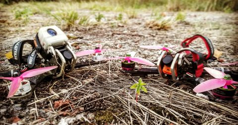

Egy racer esetében mindig a mozgás a lényeg.
Hiába dobsz fel teszemazt egy GoPro Session-t csillivilli 4k-val,nem tudsz olyan stabilan mozogni hogy megörökítsd a tájat,legalábbis élvezhető minöségben biztosan nem.
A freestyle dinamikája viszont szépen átjön egy ratyibb kamera esetében is,egy normális felvétel viszont valóban rátesz egy lapáttal.
Három fa meg egy pad és 720p esetében is lehet agyeldobós videót rittyenteni versenyquaddal,a két irány semmiképpen nem hasonlítható egymáshoz. -

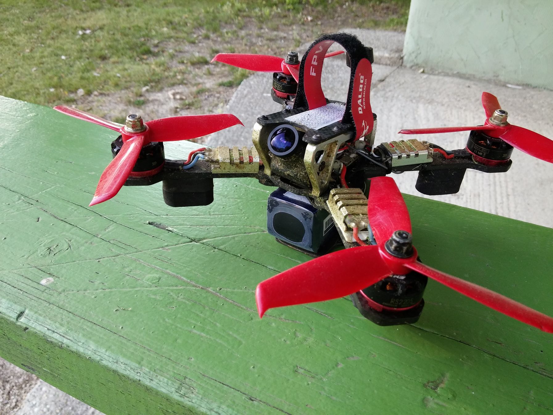

Ebben a [Videóban] "mozgás közben" láthatsz egy ZMR250-es vázat (kicsit átvariálva), de persze lehet te nem ilyesmi mozgásra gondoltál.
A videóim között van pár ZMR250 gyakorolgatás, csak nem külső nézetes hanem belső.

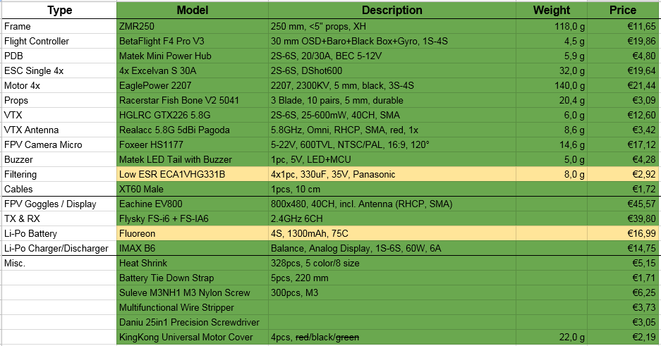

No, feldobtam a Béka alkatrészlistáját a FB falamra. A lényeg h engem is meglepett, mert 207 dolcsi, és ez csak budget kategória. A Hawk 5 meg 210 volt akcióban.
Az a sanda gyanúm, hogy 200 dollár alatt nem lehet egyelőre tartós 5 colos racer gépet összerakni. -
