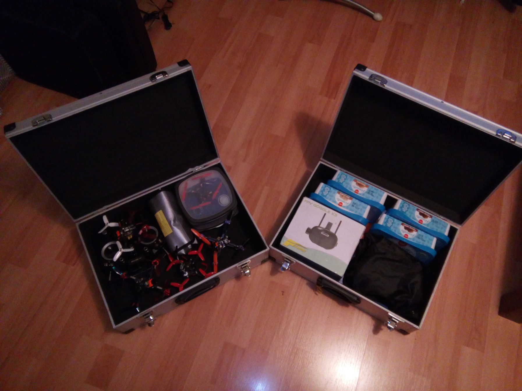

Nekem gagyi táskám van, nem lehet rá akasztani, bele meg nagyon nyögve nyelve fér be 2db 5 colos racer
normális táskára meg spúr vagyok
mondjuk ilyen alu táska nekem még helis időkből maradt, azokat védeni kellett. De pl Sacco is érzékeny gépeket cipel, táskába dobva semmi nem maradna belőle

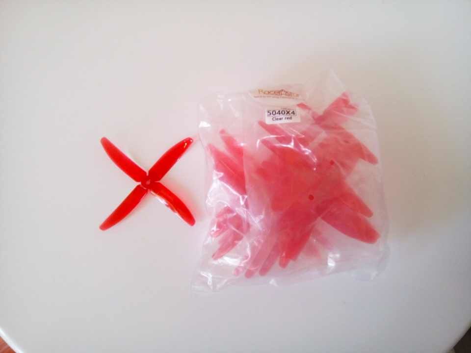

A propeller kérdésedre nem lehet válaszolni, egyelőre nem élvez prioritást a gyártóknál a whoop propeller. -

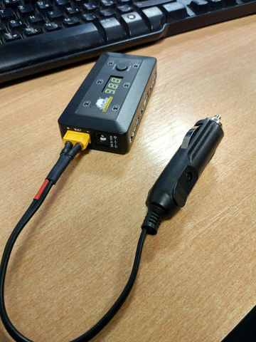

akkor ugy kérdezem, hogy miben tud többet mint a korábban linkelt natúr akku csatlakozó-elosztó?
Pl az lenne nagy királyság, ha tudná a késleltetett töltést, azaz hogy pl egy egyszeres töltőre rá lenne téve azonos tipusú (cellaszámú) 6 darab akku es azokat egymás után töltetné automatikusan a töltővel. Egyszerre egyet, egymás után a hatot..

Viszont én azzal kezdem, hogy régi laptoptápról nyissz le a dugót, és XT-60 fel a helyére ...
Nem filozofálok én ezen sokat ...
Ráadásul így a betáp kompatibilis lesz az iSDT- vel is.... -

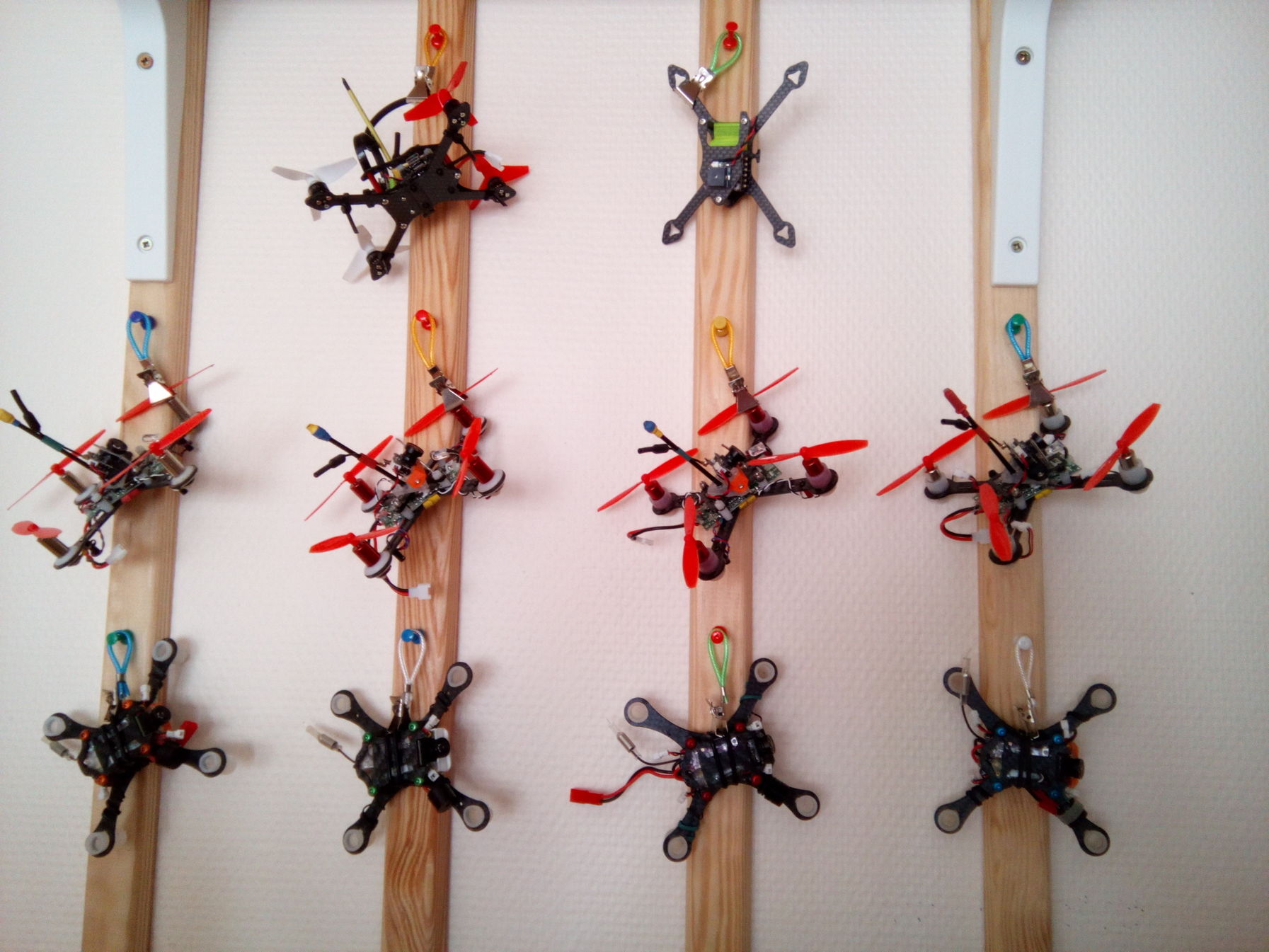

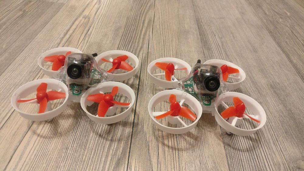

Itt az újabb jelentkező.
Boss7-es váz, e011 fc, 720as (55k rpm) mocik, 48mm-es propp, kamera még nem jutott rá.
Tudom, ez sem szép, de nem is kiállításra megy.
És lehetne kicsit könnyebb is, de sajnos nem lesz. Mert szokásomhoz híven, minimalista stílus jegyében építettem, így már nincs mit faragni belőle (talán egy 2ágú propp könnyebb valamivel).
De így sem rossz, most olyan 30% gáznál emelkedik. Erre mondjuk még jön a kamera +4g. Így lesz 34g, kíváncsi vagyok rá. Kár hogy most szakad az eső. -

Saccco
syler123 #56460 üzenetére
A 3-as propeller kevésbé terheli a motort. Pl.: 615-ös motor szebben megy a kettessel, mint a négyessel.
716 meg se moccan a kettessel.
Korábban nekem nagyot ugrott a gép vele és nem bírtam normálisan terelgetni. Az azóta kirepült akksik sokat segítettek.(#56457) SpydeR3412:
Nem találok olcsóbban BetaFPV propellert... [BETAFPV 16pcs 3-blade Props 31mm]$2,25/szett a JMT $0,94/szett
vandor01
syler123 #56449 üzenetére
ja ezen nem latszik.... de mivel az also muanyag szine ugyanaz mint a 2S 8520-nal (feheres es szurke)ezert nagy esellyel ugyanaz a beszallito adja az osszes motort a KK-nak... aztan valszeg a KK csomizza a marka zacsiba.... vagy valami hasonlo? ezeken jol lathato hogy MD de ez 2S 8520: [link]
masik cegnel KK csomag nelkul: [link]
vagy ugyanaz az MD csak csati nelkul: [link]
de kinabol jon barmi lehet! nem olyant kuld mint ami a kepeken van! pl
nonamet (feket/feher aljut) [link]
ugyanaz az a ceg a noname: 6,75/4db MD-s 8,87/4db....azert ezt irtam mert errol van tapasztalat valszeg a 716/720/820 nal sem kulonbb a helyzet!
vandor01
syler123 #56446 üzenetére
na ja neha mar olyan erzesem van a kinai cuccokkal szemben hogy a muanyag dragabb mint az arany ha elkezdjuk grammokra szamolni??
de tuti par elektronikai cuccuk mar dragabb... van olyan torony ami 100dollar azt kozben 3-5gramm! es KINAI!
a kingkongos motorok az "MD" feliratos motorok! a nonamehez kepest minimum 2x jobban birjak! es kb hasonlo aron futnak!
Saccco
syler123 #56435 üzenetére

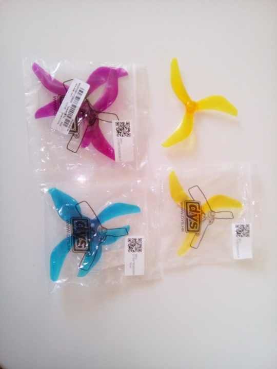

Szerintem rendben van. Elképzelhető, hogy több is van benne, mint 6 óra. Több akkut is repültem vele egymás után, persze mindig vártam 2 percet.
Az emlegetett másik motor a LDARC a.k.a. KingKong 716
3as proppal nagyokat ugrik a gép.
Viszont kevésbé terheli magát. Ezekből is érdemes megnézni a BetaFPV cuccait.Én is teszek majd még egy próbát velük.
SpydeR3412
syler123 #56440 üzenetére
3as proppot érdemes venni rá. Kicsit hangosabb tőle, de sokkal jobban húz vele.
Motor ügyileg látom már meggyőzött vandor01, de azért leírok néhány gondolatot.
Nekem az első szett BetaFPV moci bőven túl van 6órán. Olyan 8-10 között lehet most. És azért pihennek, mert az egyiknek kinyomtam a tengelyét az alján. De ezek 2x többe kerülnek a BC-hez képest.
A gyári motor sem rossz amúgy, de kevesebbet tud és kb ugyanannyiba kerül, mint a BC.
Alin nézegethetsz motorokat, ott írják állt. a teljesítményt is hozzájuk. De nem fogsz találni olcsóbban, jobbat vagy ilyet. Az egyetlen kivétel, az a KingKong mocija. Az csak 8$/szett, cserébe nehezebb 0.9g!!!/motor. -
vandor01
syler123 #56438 üzenetére
probálkozhatsz az ALI-n van 716 motor de ha nincs tapasztalat akkor neked kell vegigjárnod rendelsz 3-5 fajtat a szallitassal mar nem biztos occobb lesz..... es mehet a proba aztan kb 6 honap utan leirhatod melyiket erdemes venni! de ez itt most ez boldclash erre már itt irjak hogy van teljesitménye es 6 ora+ nem kell kockaztatnod venni es hajtani... 4db kb (8,5dollar) 7 euro? 1,7ejro/db? szerintem korrekt!
a kefés motor élettartama sok mindentol fugg? hogy rakod ra propot, hanyszor vered oda es hogy, hetfőn készult vagy szombaton???
Az ALI-ssal a tapasztalatom vettem occo noname 1S 7020 8020 motorokat...... volt amelyik be sem indult vagy kicsi kurblizas utan ment kb 2 orát... valamelyik 5+ vagy akar 10+ pl a piros racerstar....aztan a mostani tapasztalat a 2S 8520-al! 4 félét probáltam volt amelyik már ujkoraban felrehuzott 1 ora utan megadta magat.... kuzdes es szopás.... aztan a vegen kuka.... árban nem voltak nagy kulonbsegek.... és a végén visszatertem a legelso verziohoz:
1. MD felirat az aljan lehetséges repido 4+ora [link]
2. Kinai jelek az alján mint a chaolinak 2+ora: [link]
3. Noname nincs jel az aljan 1+ ora legutobb ilyen jott a GB-tol az MD-s helyett [link]
4. RJX tuningos SL felirat az aljan... rakat szar 1-2 ora [link]szerintem ha jot akarsz olyat vegyel amit már itt kirpobáltak a topiktarsak....
de mindig ezt mondjuk meg tanácsoljuk de csak a vegen hallgatsz a jo szora
neha filléreskedszde persze kockazat nélkül nincs nyeremény!
Saccco
syler123 #56391 üzenetére
Rendes távhoz mehet az NFE.
Én most a motorgörbéket próbálgatom. Teljesen más a hangja a gépnek a különböző beállításokkal.
Eddig a Boldclash_8K-t használtam, de NFE a none-ra készíti a PID-jeit.
Angle módra vannak új PID-ek, amik neki nem tetszenek, de egy angle hajhász írta neki, hogy baromi jók. Még csak rápróbáltam a Mohawk géppel, de tetszik. Fura, mert nagyot harap a 4 új motor.(#56392) KaiotEch:
Tudtommal nincs. Az Alienwhoop ZER0 alapból képes lesz SBUS vevő kezelésre. Ettől függetlenül a sima Bwhoop alaplapok is képesek SBUS-on külső vevővel kommunikálni.
