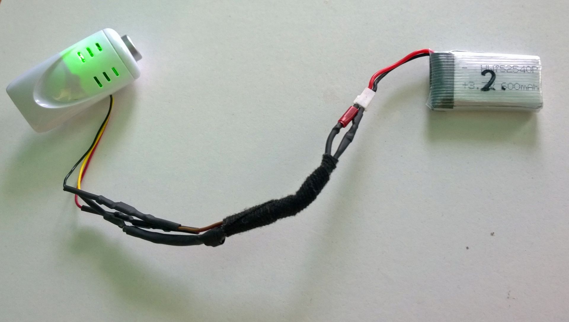

Nekem egyszerűen nem sikerül az X5C-m hatótávolságát megnövelni. Akármit is csinálok... Feltettem én is egy rendes 6dBi-s antennát, sikerült rendesen bekötnöm az árnyékolást is (ami ugye szívás az újabb távokon), sőt, kínomban kicseréltem egy dupla hosszúra rézdrótra a vevőantennát is. De egyszerűen semmi. Mintha egy mérőszallaggal mérné folyton a távolságot köztem és a drón között... 30m után elkezd villogni... Kicsit már nagyon idegesít...

szacsee
szacsee #12866 üzenetére
Szétgyaláztam egyet, mert nem láttam a fényt a szemetekben.
4 pin van az csatlakozósorig kivezetve, persze pont az AV jelért felelős hiányzik.
Lehet csak ez a kábel volt ilyen, de többet nem darabolok fel inkább töltésre használom.
EU raktárban volt még egy utolsó, hamar lecsaptam rá, talán jó lesz. -
