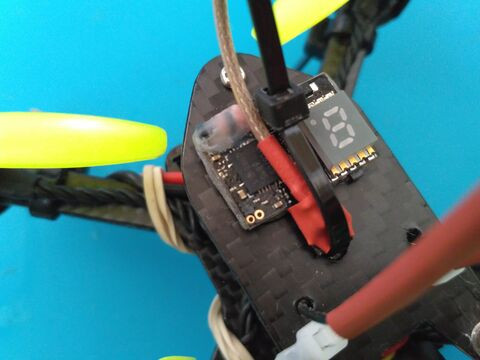

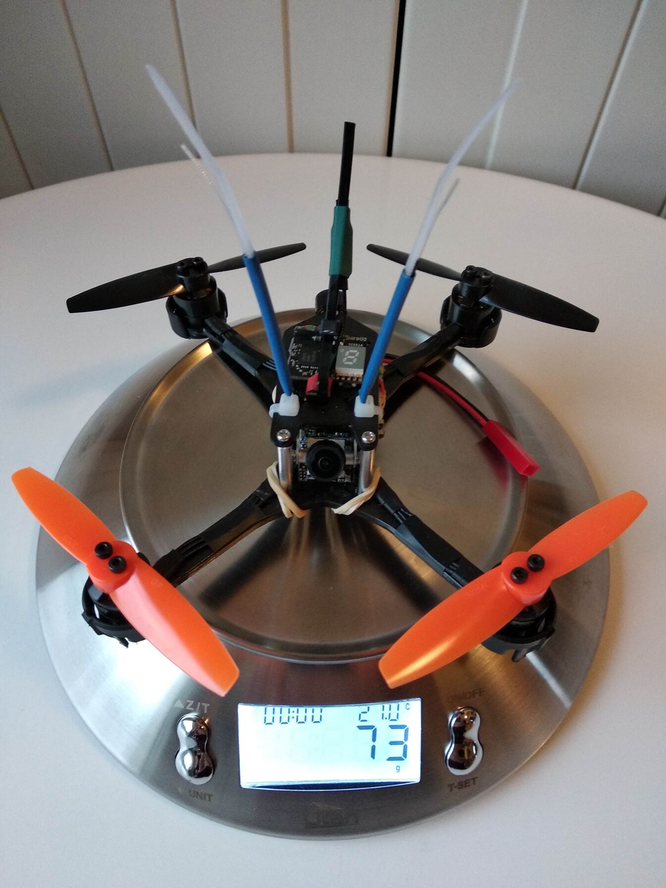

Latom takonnyal megerositetted az FPV antenna rogziteset!
egy darabig en is igy csinaltam de van jobb!
A pont az ilyen kialakitasu VTXhez tuti!
ha esetleg megolvadna?
vagy bontas utan ujrataknyolnad?? etc?
ezen a megoldason gondolkozz el!
nem folyosodik meg es gyorsan bonthato!
1xruen csak zsugorcsoves megoldas!
en meg plus rakok ra erositest mert a tovenel kiszoposodhat!?
ha melegszik? mert szokottcsak megjobban fogja fixre!

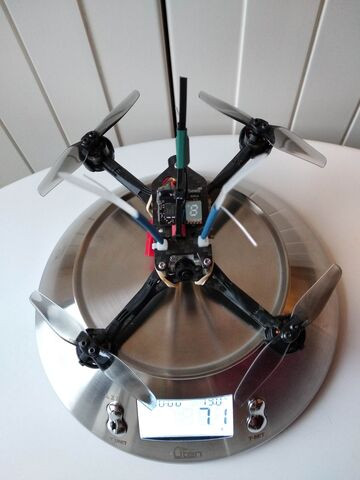

amugy hany gramm lett a zer0?

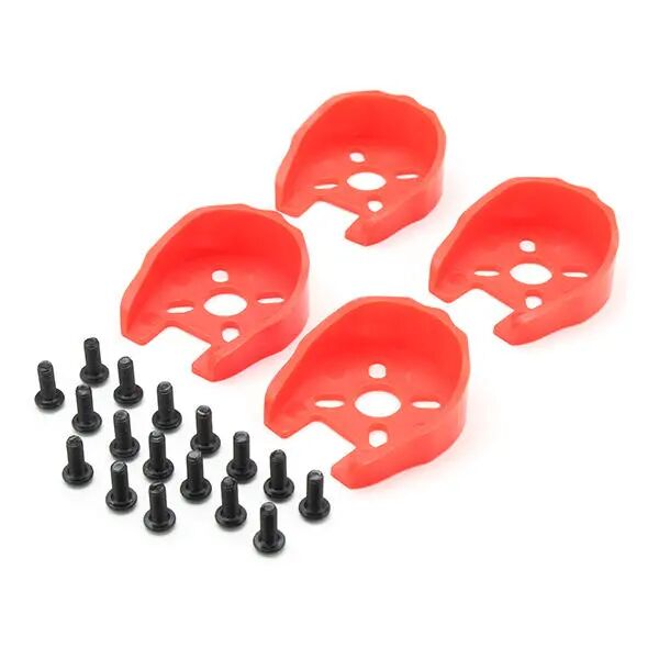

Régebben nem kemény műanyagból készültet szoktak küldeni ami ütésre törik, hanem olyan hajlítgatható félét ami inkább deformálódik.
De nem gyenge akármi, persze ha jól odavered akkor ez is hajlani tud.
Én minden gépemre raktam, és sokszor még így is puceválni kellett néha(persze kevesebbet). :-)
[link] -
vandor01
igazat megvalva szebb nelkule de mikor kicsit megturom a foldet semmi crash vagy vmi csak sikerul ugy letenni a gepet hogy foldmuveles lesz a vege..... akkor otthon lehet fogkefezni a motorokat foleg a T motorokat mert alulrol nyitottak!
de inkabb ez a filleres muanyag seruljon repedjen torjon mint a motor vagy a vaz....
egy elet gari gari ide vagy oda?
Lehet hogy erdemes vmi nagyon puha gumiszeru muanyagbol nyomtatni mint ezt a KK-s kemeny muanyagot hasznalni... de ez csak izles dolga.... de legyen vmi koszfogo... itt + par gramm nem szamit.... nem fogpiszkarol vagy szenkefesrol beszelunkNa voltam ma reptetni a 68grammos kefes kamcsis geppel de se jogsi se reg se bizti se App se legterengedely...... ezek tuti lelonek vagy bortonbe vetnek ahh dehogy csak adnak egy 100millas csekket? ja nem..... ez nem orbaniaban repult....

vandor01
kerdes fizikai problema lehetett?
azaz girbegorbe rossz suly elosztas?vagy?
az Ldark erosebb?
1. nehezebb minden tized gramm szamit!
2. ugye az emelkedese a pitche? tenyleg egyformak?vagy a jobbk xx20 a Ldark meg ennel tobb xx25.... xx40??
azaz van kulonbseg a ketto kozott... mert "ugynezki" az egy dolog.....nos ezek szamitanak mert ahogy nol a prop sulya es a pitche ugy terheli erolkodik az elektronika foleg ha vmi magas KV-d van 19000-25000 etc
