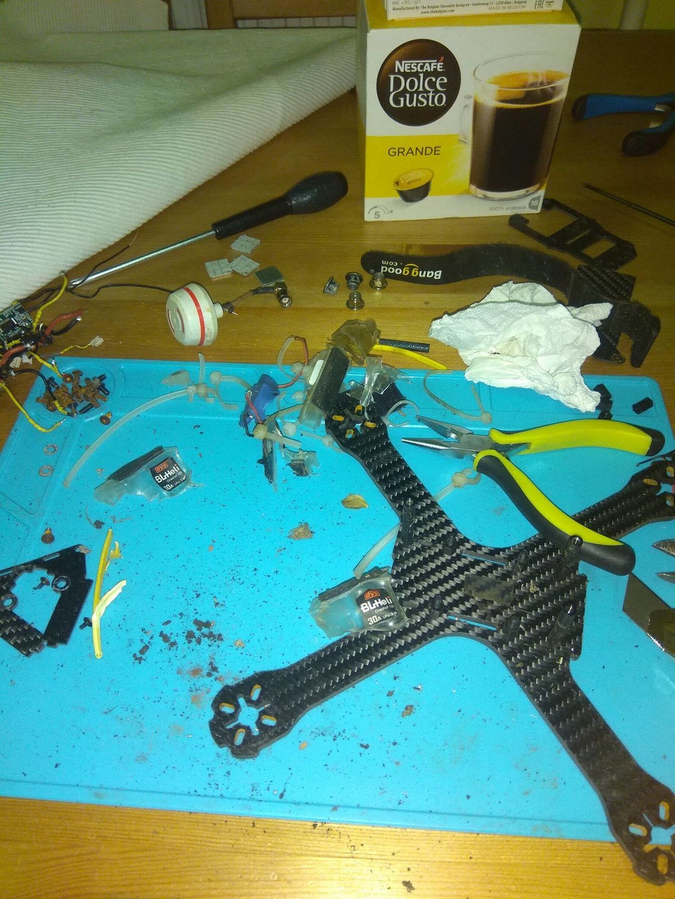

Láttom Banggoodos strap van rajta, az nekem is szakadt már ki vagy 3.... Soha többet nem veszek olyat. Ilyet fogok majd venni, ennek muszáj lesz bírnia
Nem érdekel hogy nehéz

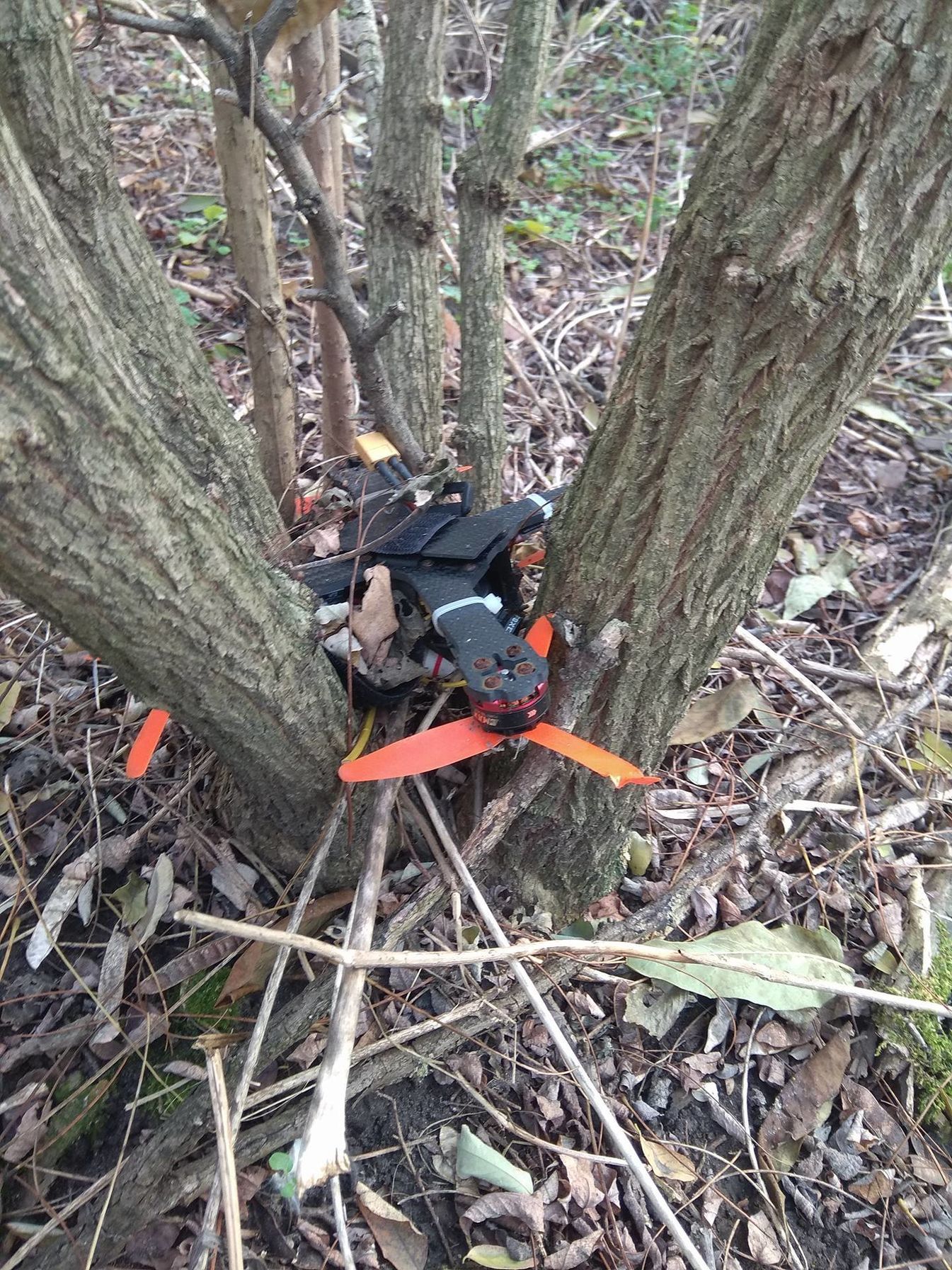

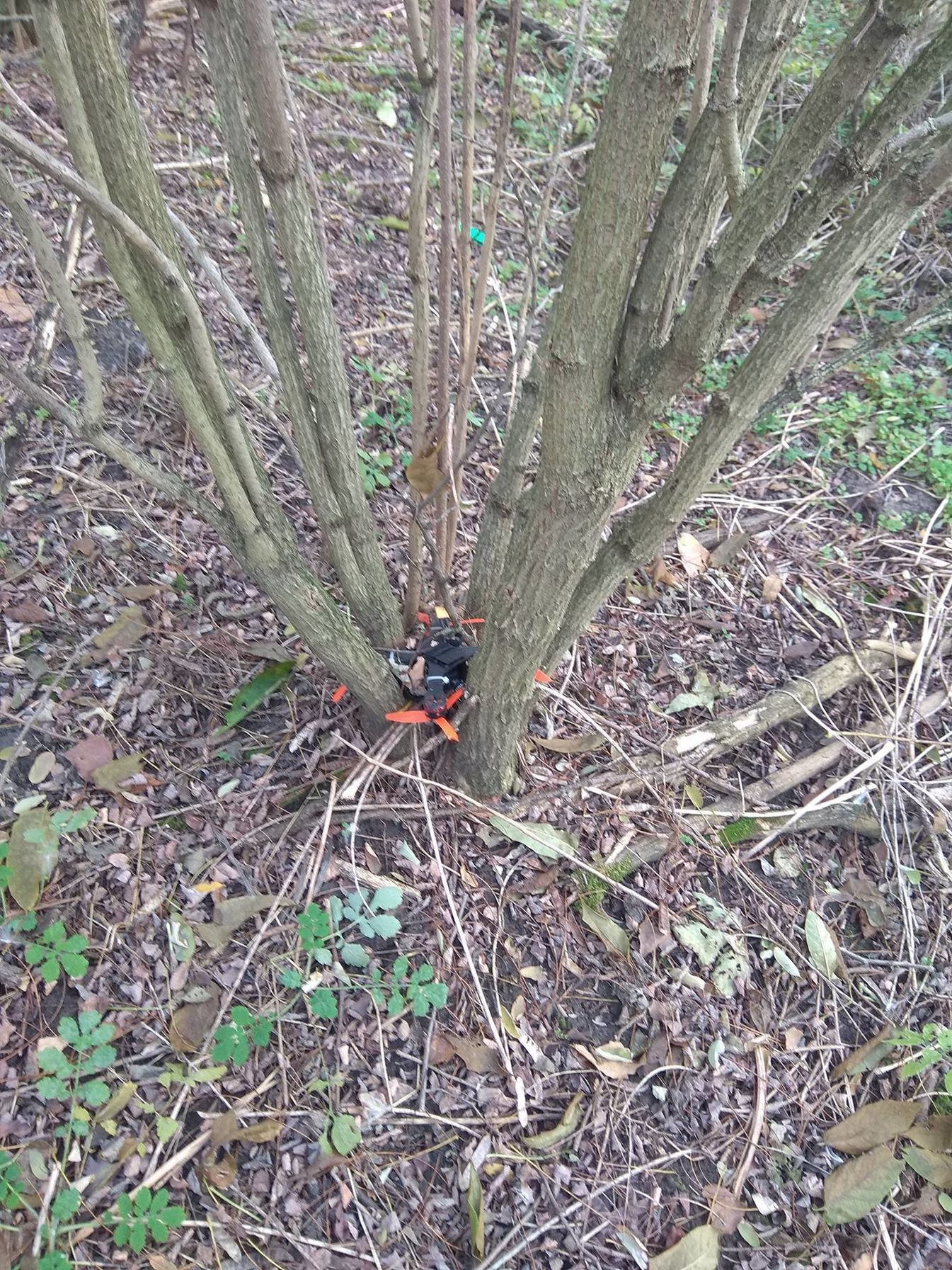

Hahh, meglett tegnap a gép.
kerek 4 hónap pihi az erdőben.
Ami mókás, hogy nem volt annyira bent, mint gondoltam, szerintem mászkálhattunk is körülötte, amikor kerestük. Bár lehet előrébb voltunk, mert nem gondoltam, volna, hogy itt lehet, de már mindegy. Aksi kirepült, kb 2 m re az is meglett.

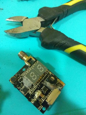

Első meglepi, hogy akkuban van fesz, sőt, minden cella 3.83 körül..store on. xD
Aztán este bontom szét és semmi nem tűnik ázottnak. Helyzet az, hogy fejjel lefelé vízszintesen pihent. Mivel zsugor csöveket kicsit hosszabbra szoktam hagyni, nem igazán folyt be sehova. Sok bogár, pók viszont beköltözött és tele kulázott ezt azt, stb....meg amik kimásztak...alig lehetett 1-2-t elnyomni, még jó, hogy asszony nem látta, milyen élőlények rohangáltak az ebédlő asztalon
Kapott egy kis denszeszes fürdőt minden, kiszárítottam, nemrég teszteltem és minden működik bakker, el sem hiszem.
Viszont motorok stratorja kicsit korrodált, picit akad némelyik motor. Finom csiszoló papirral megdörlölni, az jó lehet szerintetek? -

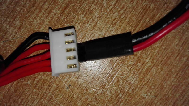

Peaceliker #48553 üzenetére
XT60-on 11.84V
Ballanszon:
1 cell:3.77V
2 cell:4.26V
3 cell:8.04V
4 cell:11.82VNo para, egy betonlapon töltök, amit a konyhabútor cserekor szabtam méretre és hoztam ki a műhelybe.
AMDaZERG_1
Peaceliker #48546 üzenetére
És ez zavart meg engem is, de leginkább az, hogy zárlatot mértem rajta mégis felfújódott. Mindegy, jobb a békesség.

AMDaZERG_1
Peaceliker #48469 üzenetére
Ezt hogy érted?
"Arra ügyelj, hogy balance csatin egymás mellett lesz a + - mindig!"Fekete test
Piros fesz
Piros fesz
Piros fesz (rossz) (Ni módban töltendő)
Piros feszViszont, míg egyben van így küldjem meg:
Fekete test (már nem játszik, miután sorban vannak kötve)
Piros fesz
Piros fesz TEST
Piros fesz -
AMDaZERG_1
Peaceliker #48466 üzenetére
Az is jó, ha a balance csatiról leszedem a testet és a hibás akkut, azt meg Liitokala Lii-500 töltővel indítom meg NiMh vagy NiCd?

AMDaZERG_1
Peaceliker #47864 üzenetére
Emlékezetem szerint a buzzer előkészített állapotban van csak benne. Cyclops V2 van szó
AMDaZERG_1
Peaceliker #47862 üzenetére
Buzzernek láttam odabent kialakítást, de elég csak beforrasztani, valamint megokosítani?
Most is kérdezek, ahelyett, hogy utánanéznék

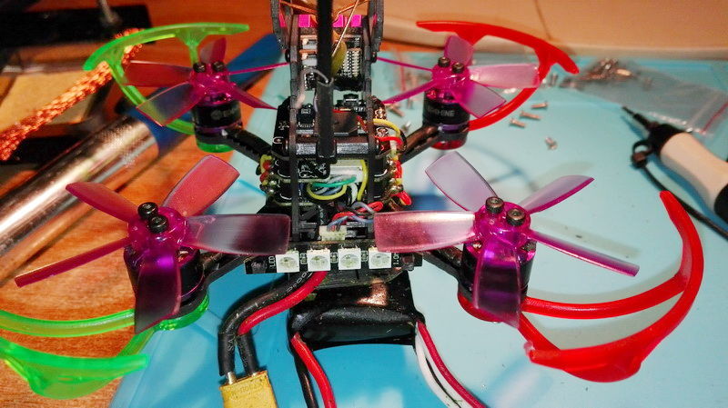

De egy kicsit ma próbálok lustizni. Elég volt az 3-4 óra szerelés, ami alatt a füvet távolítottam el a Lizardból.
Mikróbákra kellett szednem... Ki kell találnom oda valamit, mert így nem leszek vele kibékülve, de az ötlet már megvan. A megvalósítás meg egyszercsak
Most szép tiszta.Ja és Runcam Split.
Várakozóban vagyok vele, mert most olvastam a DRH társalgóban, hogy nem teljesen ok az első széria. -

pivot
Peaceliker #47351 üzenetére
"Faragtam"...a Tx02 már a "helyére" került. Tisztára Frankenstein, de működik jól, és így a képe is szebb lett. Ameddig ki nem növöm, jó lesz.😃 http://www.kepfeltoltes.eu/view.php?filename=26320171009_061536.jpg
Ja, és így a széles látószög is adott... -
