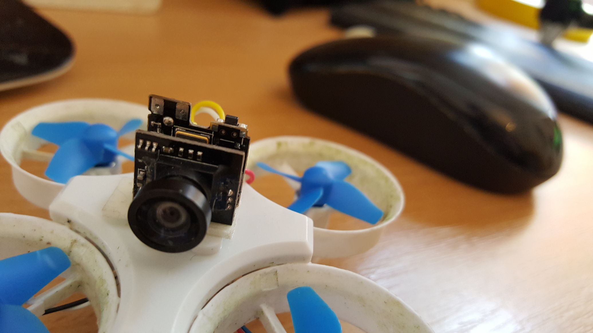

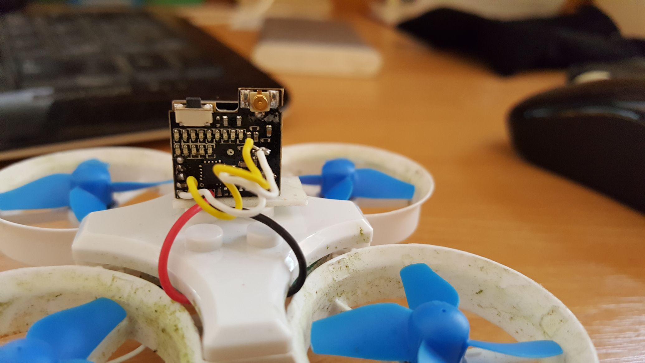

Ebben az esetben az ugyanúgy konfigurálható lenne BF alól?
Rssi-től kezdve a rep.módokon át a warning message-ekig,műhorizont,minden?
Mert ezek a jelenlegi osd-n vannak nekem.Megnézem azért meló után hogy ez a vtx osd-képes-e.
ezoltan
Peaceliker #56052 üzenetére
Forrpad/kábel nem sérült,kimértem,folyamatos a kontakt a vezetéken.
A kamera egészen pontosan 5,28 V-ot kap. -

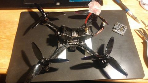

random bezuhantam....újra tekercselni érdemes? vagy cumi?
Nem ért bele, mert a gyári csavarok voltak benne. Az-az érdekes, hogy nem tudom miért.. -
tupacamaru
Peaceliker #56054 üzenetére
Az ESC-re nem lehet rámérni valahogy, mert úgy látom hogy csak egy fázis égett le. Nehogy motor csere után újra leégjen. Ha csavar ért volna bele akkor mind sérült volna szerintem.

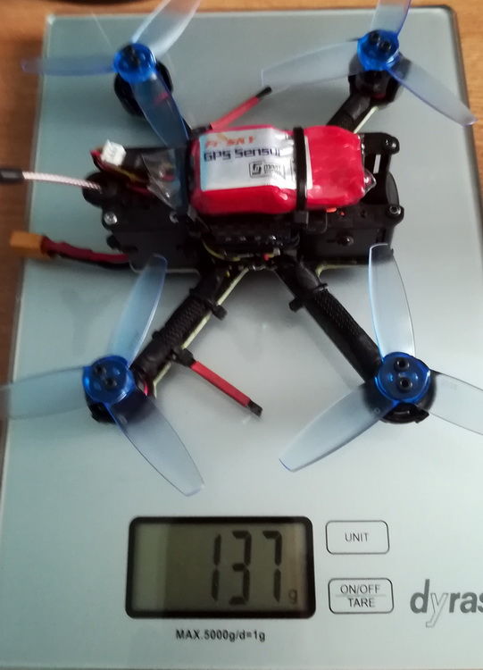

Mit lép egy ilyen gép Peace??A tiedhez képest 100g plusszal is idő és térugrásnak tűnik amit művel egy ilyen dög nyélgázon...

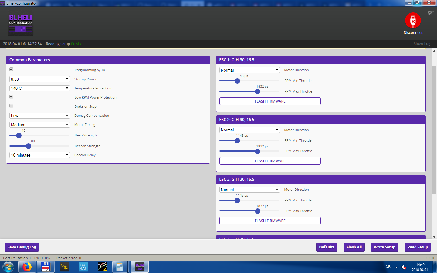

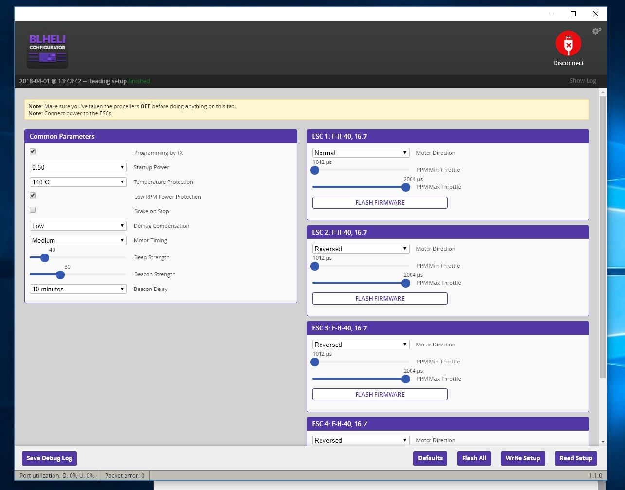

Teréz Atya
Peaceliker #55436 üzenetére
ßF firmware with Dshot does Not use the min_throttle or max_throttle setting, these are ignored. Just ensure that in the ESCs (BLHeli Suite) that PPM_MIN_THROTTLE is set to 1000 and PPM_MAX_THROTTLE is set to 2000.
DE:
Note: This is not needed in BLHeli_S 16.43 and up since the PPM_MIN & MAX values are not used for Dshot.No, akkor a kérdés, milyen Blheli van az ESC-eken?
Nekem 1148 / 1832 - ahogy még multishotban kalibráltam maradt, viszont 16.5, tehát ignorálja ezeket az értékeket a bleheli. Elméletileg.... -
Teréz Atya
Peaceliker #55414 üzenetére
Dshot-nál is meg kell adni min throttle-t, de százalékban.
Most nézem, dshot-nál nincs is min/max throttle érték BF 3.3-ban. -

Most megnéztem kíváncsiságból, nekem 1012 és 2000 valamennyi között van blheli configurátorban. Nem állítottam itt semmit, csak frissítettem. Nekem is indulhatnának magasabb fordulaton a motorok, ilyenkor a ppm min throttle-t kellene fentebb vinni? Előtte én is analog protokolt használtam, annak be lehetett állítani az értékét betaflight-ban.
Ami még vicces, hogy nekem 3db esc-nél kellett beállítani hogy reversed, dehát fordított irányba forogjanak a motorok, pedig az összes ESC-en sorba kötöttem a kábeleket. De így forognak jó irányba.
syler123
Az úgy érdekes, trimmelni nekem is kellett, de a throttle nálam 1000 és 1890 között van. Mármint amit látok betaflight-ban. Dshot600-on.
Azt hogy mikor induljanak a motorok azt te állítod be, én pl subtrimmel beállítottam, hogy 1000 környéke legyen a min throttle, utána meg betaflightban receiver fülön a 'Stick Low' Threshold -ot állítottam 1040-re.
De ennek az egésznek semmi köze az ESC-hez, mármint ennek inkább a receiverhez van köze, az milyen számot továbbít.Lol most hogy nézegettem ezeket az értékeket most látom, hogy az Omnibus F4 pro V2 nem bírja el a DVR-t, le is kötöttem, mert a Receiver feszkója 4,45V-ról 4V-ra esik és csipog a táv.

twine: Jó irányba forognak azok a motorok? Vagy tényleg az orientáció lehet rossz, és át akar fordulni a gép, azért pörög az a motor annyira.

blheli egyelőre teljesen sötét folt számomra,,,,
feltelepítettem, elindítottam...
Lövésem nincs mit kellene csinálnom, hogy nem sipogjon a gép...
Tök szürke a "read setup-write setup rész"(#55385) molnigee :
Köszönöm, sajnos hiába vettem lejjeb az értéket, nem sárgult az ARM
twine
Peaceliker #55382 üzenetére
blheli még nem volt telepítve, de letöltöm, és telepítem, köszönöm...
(#55383) ezoltan:
KÖszönöm szépen
AUX-nak jónak kellene hogy legyen, mert ha autóra rakom, és kapcsolom a távon, ugrik AUX1-re...
Tehát érzékeli, és a csúszkán a sárga "pöckök" is ugrálnak...
De az "ARM kocka" nem sárgul...
hogyan kellene annak sárgulni? -
