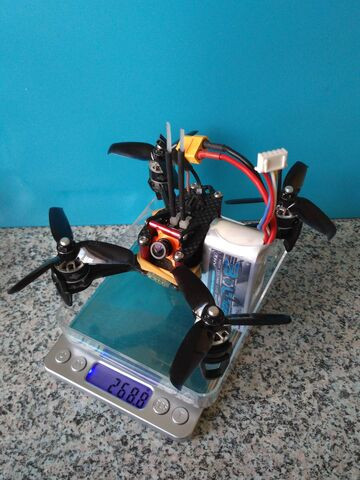

Mennyit repülhet ugyanez a cucc 7 grammal könnyebben.... de miután a HD-t nem akarom szétszedni.... marad a ...... le se merem írni

Azért mert Mobula6-om van. Igaz a régi, alu védőkeretes, de mellette hasonlóból van még tizen valahány.
Van egy Trashcan-em ami HD-s volt de annak 33 gramm volt a tömege. Nem is nagyon ment 1 celláaval. Erre mondtam, hogy a 27 nem a legjobb de már elmegy. Nekem is vannak 23-27 gramm közöttiek és van egy 22 grammos is.
Igen, ebben a méretben minden grammot megérezni. Főleg úgy, hogy én kizárólag 1 cellával használom őket. Erre gerjedekSajnos most jöttem vissza a Decatlonból és hááát.... némiképp "korlátlan" lehetőségeim korlátok közé szorultak ha lehet így fogalmazni

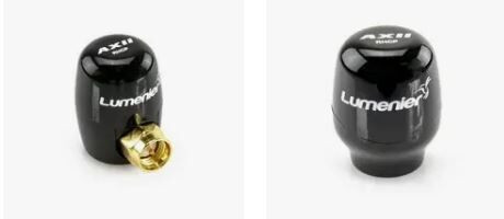

twine
Peaceliker #69829 üzenetére
Nos, valóban úgy néz ki, hogy nyertem, 4db 2S 300mAh GNB aksit ajándékba.
Úgy tűnik a szerencsekerék egyből egy normális ügyintézőhöz dobott, mert a problémám leírása , és a fotók csatolása után rögtön az első válasz az volt, hogy nagyon sajnálják, válasszak, hogy refund, vagy ujra küldik...Válaszoltam, hogy az XXXXX számú rendelésem, akkor kérem küldjék újra...
Már csak át kell forrasztanom a PH2 csatikat xt30-ra a GNB-ken...
Idő közben megremegett a kezem, és véletlenrányomtam két Lumenier AXII 2 rendelésre...
Dicsőítik nagyon őket internet szerte...remélem nem fogok nagyon csalódni...
majd kicsit később valszeg rendelek két AXII micro-t is a mobula-ra, meg az UR85HD-re...
És akkor elvileg minden fckn kérdőjel szertefoszlik, a technika körül...
(mi villog, miért villog.. stb)
Talán végre eljutok odáig, hogy a repüléssel tudok foglalkozni valóban... -

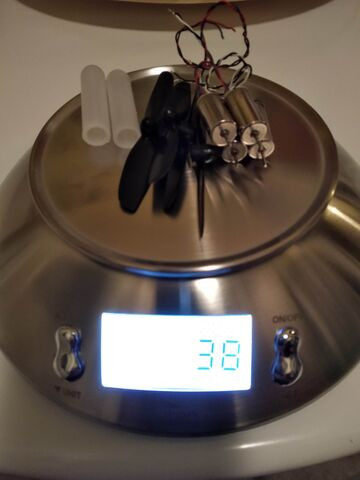

vandor01
Peaceliker #69844 üzenetére
a BEC mentes "csak" 63gramm
de ez azert kefés.... nem ugy ugrik mint egy 1104 5grammos motorral
102-as kefes motor 7,5/7,8 gramm/db
+gumi 1g/db
+prop 1g/db
sum 38gramm
tobbi meg már csak "levegő"
jo nem egy kefementes de magas "C" vel es HV vel lehet vele hasitani....
meg varjakat kergetni vagy lekovetni akar meg be is elozni oketbentre ez mar gyors sot a 8520 66mm-es proppal is sok bentre
nem whoop es nem brushless...... a 2S bentre sok kintre jobb a tobb -

42g? en az eletben nem erem el a 42grammot 2collal
de meg a kefes 2S 8520/8523 66mm-es is 47/51 grammos lett
nalam meg a Tyro69 is dagadt lett 63gramm (gyari 49 helyett) -
