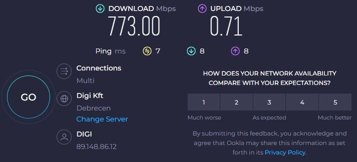

tamas.nick
A segítségeteket szeretném kérni az IPv6 beállításában.
A Huawei HG8242H Ont bridge módban van, a saját Asus AX53U routeremet használom és ha azon bekapcsolom az IPv6-ot, akkor a Windows-os gépemen működik a net, de az Android-os telefonomon csak pár oldal tölt be, de a Facebook app, Google Play és csomó minden elérhetetlen lesz.
A másik jelenség, hogy Windows esetében az ipv6-test.com hibát jelez az ICMP-re (18/20), de Android-on működik (20/20). Próbáltam kikapcsolt tűzfallal, meg hozzáadott ICMPv6 szabállyal is, de egyik esetben se működött. -

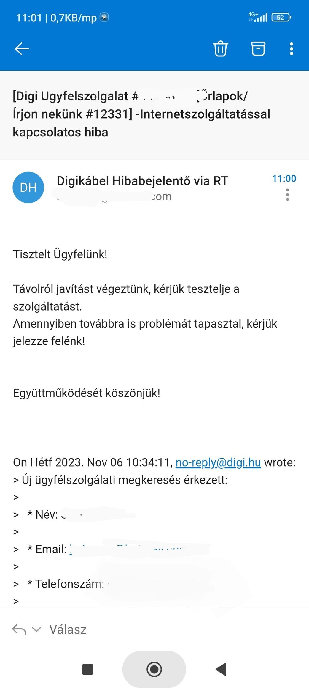

Bajgunar
Nah. ~fél órája felvázoltam digi-nek ugyanezt a hibát, problémát, mit tapasztalok, mi történik. Hogy csak a tv-ken nincs net. Más minden működik.
Már válaszoltak is:
link
Na most akkor tesztelem, figyelem napokig. Ha elakad megint. Jelzem feléjük.
Egyszer már jeleztem. Elzavartak h a router-em kotlik meg. -
