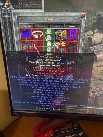

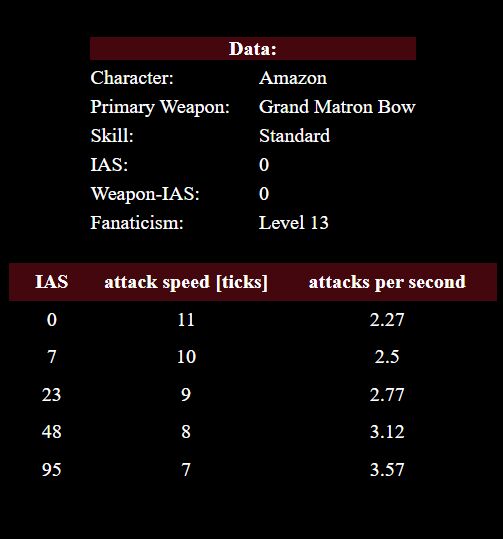

Mehet abba ha +3 sk, bár túl sokat nem ad hozzá a damhoz. Egy gyors példa, kiraksz pl. 13-as Faith bowt, akkor ennyi ias-ra lesz szükséged a 7 fpa-hoz:
Nagyon gear dependant cucc. Csak 3 lukas circel és Nosferatus övvel tudod összehozni a szükséges attack speedet. A Faith nem jó viszont Matriarchalban. Coldnak jó. Physicalnak nem anynira. Az én véleményem: 15 ED Shadow vagy 15 ED Diamond bow a legjobb all around Faith base, mert elég neki 65-70 attack speed a 7 fpa-hoz. Tanácsom: NE rakd ki. Vedd meg készen. Jah-ért már kapsz egy pofás 14/2-őt.

Matriarchal bow-ba, mindenki azt ajánlotta. Simába +3 bow skilles, egy ist rúnáért vettem. Traderien van még belőlük. Nem szórakoztam a superiorral, mert cold bowánál is a +cold skill damage számít, meg a +skill, nem annyira az ED, így is viszonylag jó lett. -

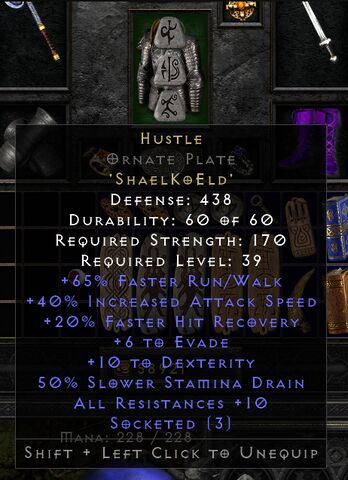

Meelee kari szopó tud lenni, bár az új rúnaszavak elég masszív bónuszokat tudnak adni. Én most a barbárra csináltam egy Hustle-t és elég beteg lett tőle. Még a csicskának kéne ugyanez kardba, mert az Fanatism aurát is ad.
De igen, NM és Hell közt elég nagy a szakadék. NM-en elég maxiolni a skilleket és már megy a game, Hellen ez sajnos kevés. Oda kell a megfelelő gear.
