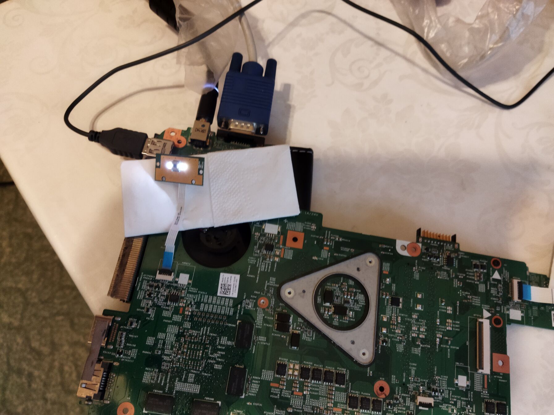

Sziasztok ! Ki ért annyira itt egy Dell 5110 laptophoz, hogy tud segíteni ? Van egy olyan laptopom, aminek nincs lcd panelja. ( Nem röhög...
) Vagyis csak az egyik fele van meg, ugye, a "billentyűs". Na most : ha rákötöm egy lapos tv-re, teljesen jól működik, windows 10 pro van rajta. A probléma a következő : nem tudom a kicsikét pendrive-ról bootolni, mert nem férek hozzá a BIOS-hoz. Keresgéltem a neten és fn+F8 kombót kipróbáltam ( kijelző "kirakása" másodlagos kijelzőre ), nem ment. F2 és F12 billentyűk lehet, hogy csinálnak valamit bootoláskor, de ugye nem látok semmit, mert a kép már csak akkor "rakódik" a másodlagos kijelzőre ( TV ) , amikor már a win 10 bejelentkező képernyőjét látom. Ha újra szeretném rakni (majd) a win-t, akkor jó lenne a BIOS-ban átállítani a boot sorrendet, hogy először a pendrivról bootoljon, ha lehet. De ugye a BIOS-hoz nem férek hozzá.... Próbáltam a SHIFT és újraindítás menüt is win 10 alól, de ott meg nincs ennél a winnél UEFI menüpont... Valakinek van ötlete ? ( Azon kívül, hogy használjam, ameddig bírja a win, utána kuka az egész cucc..... ) -

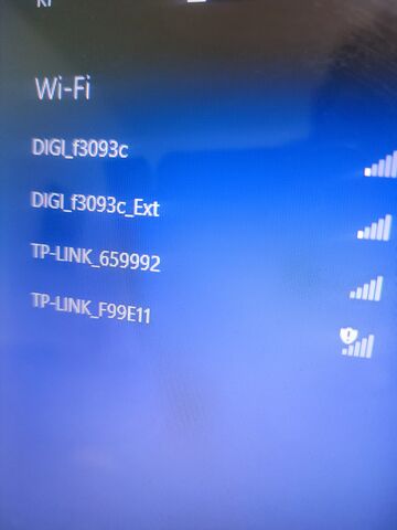

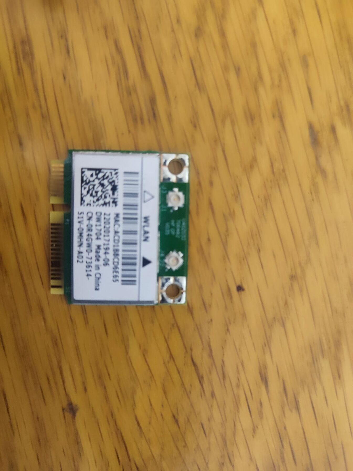

A segítségeteket kérném wifi+bt modul kapcsán. Már teljesen ki vagyok akadva - még nem szivatott meg így egy wifi modul
Adott egy Dell Inspiron 3000-es szériájú őskövület.
Ssd csere volt rajta, majd ezt követően kapott egy Win10-et. Telepítéskor már fura volt, hogy nem ismerte fel a 2m-re levő wifi jelét, viszont pár egyéb wifi-t igen:Gondoltam, hogy biztos driver probléma, rá is engedtem a Driver Boostert, de nem lett jobb a helyzet. Ezt követően a Dell Suport update-jével tettem fel a wifi modul driverét, de ugyanaz maradt az eredmény. Nézelődtem itt a fórumon, és a hasonló szériájú gépeknél 2015 környékén sokan alternatív driverekkel oldották meg a problémát. Én is elkezdtem drivereket letölteni, de sajnos nem lett jobb. Ezt követően elindítottam egy live ubuntut, hátha win driver probléma áll fent.
Sajnos az ubuntu is hasonlóan "ismeri fel" a wifiket mint a fenti win-es.Most már hajlok arra, hogy valami gond lehet modullal. Ezt követően kiszedtem, megtörölgettem a csatlakozókat, majd visszatettem. Ugyanaz. Viszont ha hibás miért látja a fenti wifiket? (A netes mobil hotspotot se látja sajnos).
Nem tudom a diagnózis szempontjából mennyire számít, de a kábeles net megy a laptopon.A modul a következő:
Szerintetek is ezzel lehet a gond? Hogy tudnék erről megbizonyosodni? Ha igen mire érdemes cserélni?
