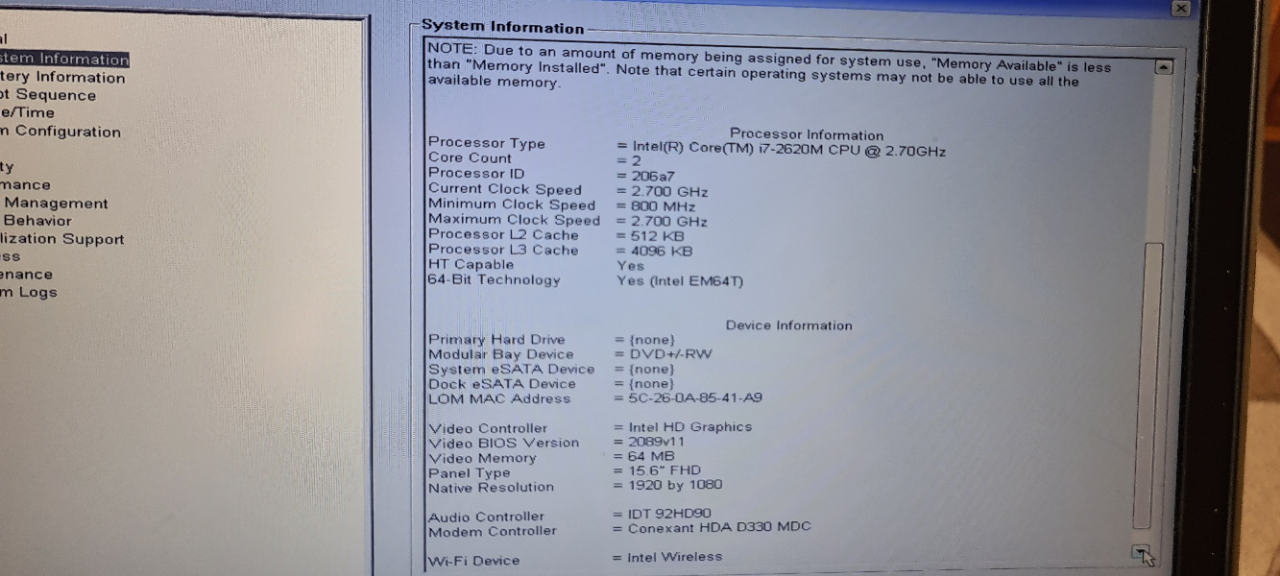

Strauss
Pff.. Megvan a hiba .a @va @@@@ .. Egyszerűen az SSD slim volt és nem ért el a csatlakozókhoz ( persze a BIOs frissítés az kellett ) Alátettem egy kartondarabot és így simán működik,. Másik kérdés: Ezt hagyhatom így , vagy nem tesz jót neki? esetleg lehet valami tokot venni hozzá?
Strauss
Na , újra Én.. A BIOS frissítés lement ( az volt a baja , hogy nagyon régi volt A 07- és előbb fel kellett tennem az A08 at , majd mehetett az A22-.Amikor bebootolt , rádugtam az SSD t ( hordozható tokban) látta , meg tudtam nyitni . Kicseréltem a HDD t az SSD re , de a BIOS nem látja, mintha nem lenne benne semmi. -

Igen strauss esete igen. Te kérdezted hogy miről beszélek.
Javaslat volt, amit más írt, csak nem láttad.
De képet nem tol a device info-ról, azonnal kiderülne minden.
Meg nem kaptam infót, hogy hol akad el a BIOS update.Ritka hogy ilyen inkompatibilitás legyen, de előfordulhat
dredjudge84
#73366
dredjudge84
#73361
Mint ahogy olvastad, fórumtársnak ez volt a megoldása.
képet nem láttam a sytem inforol sajnos.A Kingston A400 az egyik legrosszabb SSD, annál nem csodálkozom. De ennél igen.
Ritkán előfordul inkompatibilitás is, ha nem oldja meg a bios update, akkor nem szereti a gép azt az SSD-t -
Strauss
Sajna hétvégén nem tudok a géphez jutni, asszony dolgozik rajta :( .Többször kivettem betettem már az ssd , de semmit nem lát belőle...
Strauss
Asszonynak van egy Dell e6520 as gépe, gondoltam a benne lévő hdd win 10 el kicserélem ssd re. De sajna a bios nem látja.Valamit állítani kell gondolom... Köszi előre is a tippeket.

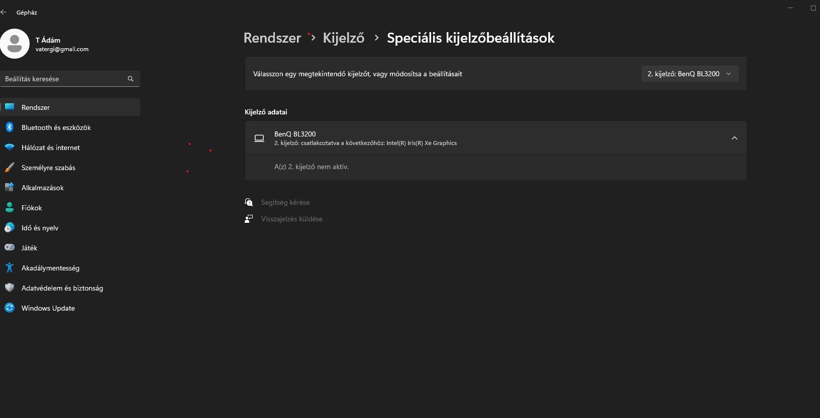

PlatiaAmos
#73341
Ez sokminden lehet. CPU milyen? Firmware verziók a legfrissebbek? Driverek a legfrissebbek?
Milyen kábellel vannak összekötve, milyen porton és milyen monitorok ezek pontosan?
Milyen felbontást akarsz beállítani?
Minden más amit a dokkolóra kötsz az működik? -

sziasztok
windows11
dell precision 5570
dell wd19s dokkolóval van rajta kettő monitorom:
látja a monitorokat a windows viszont kikapcsolt üzemmodból
nem tudom átteni asztal kiterjesztésre. Amikor
erre rámegyek, ugyanúgy kikapcsolt üzzemodót
mutat windowsban a képernyő beallitasokban.Néha jó néha nem..
Ez hardveres probléma lehet vagy szoftveres?
Hol kezdjem?
Volt bárkinek hasonló? -
