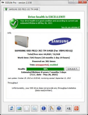

mghltm
kutyuska #27342 üzenetére
en ezt raktam fel anno: Samsung PM800 64GB THN SATA2 SSD VBM1AD1Q
service tag alapjan talaltam meg a drivers and downloads/sata alatt

mghltm
kutyuska #27326 üzenetére
kozben talaltam egy kepet fw frissites utanrol, ugyanaz az ssd tipusa mint a tiednek

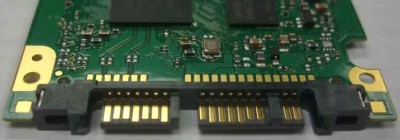

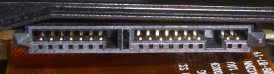

azreon
Sziasztok
Van egy Dell E4200-as notebookom, amiben micro SATA 1.8"-os SSD van. A problémám, hogy egyrészt lassú, másrészt nem támogatja a TRIM-et. A gépben található egy mSATA foglalat, ahova pl egy OCZ nocti mSATA kártyát be lehetne tenni. A kérdés, hogy lehet-e róla bootolni? Mert akkor kiszerelném a meglévő SSD-t egy ilyen kártyára. Az SSDből venni egy újabbat/gyorsabbat kb 30000Ft viszont az OCZ mSATA kártya a fele lenne.
Van valakinek ilyennel tapasztalata? Használ valaki mSATA kártyát bootolásra? Esetleg egy próba erejéig lenne valakinek egy ilyen kártyája letesztelni a koncepciót?Előre is köszi a válaszokat.
