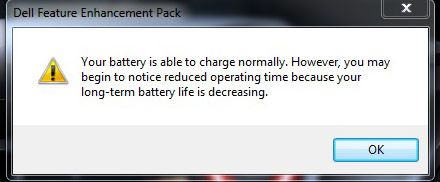

tragiQss
werszomjas #27968 üzenetére
Nézd meg a gép diagnosztikai programjával!
Ha az a teszt hibásnak jelzi (általában igen: felkiáltójel sárga háromszögben), akkor a support másnapra küld újat. Legalábbis velem ez történt.
Ettől függetlenül: hipergagyik ezek az akkuk. A vadonatújat egyszer töltöttem, merítettem, újratöltöttem és máris 98%-on állt... Ez kb. hat-hét hónap normál használattal eljut odáig, hogy a windows elkezd pofázni, pár héttel később már a diagnosztika is hibásnak mutatja. -

air
Ha elmúlt egy éves, akkor már nincs garancia. Az akkura mindig csak 1 év van.
werszomjas
Hello.
Néhány napja ezzel fogad a win betöltés után:
És észre is vettem, hogy kevesebbet bír az akksi már, ez még a dell részéről természetes elhasználódásnak számít, tehát garanciás csere itt még kizárt?
Azért azt gondoltam kicsit tovább fogja bírni, alig 1éves még csak a gép, és már ennyit romlott az akksi
Utángyártott 9 cellás akkukal van valakinek tapasztalata? Melyiket érdemes venni?

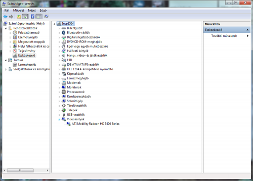

air
SzaboZE #27951 üzenetére
Megnéztem terhelés alatt (3DMark11 Extreme teszt) és egyszer-egyszer megy 5500-as fordulat fölé a venti, általában 4800-on megy. Ugyanúgy mint "normál" használat mellett.
A GPU hőmérséklete max. 88 fok, a procié magonként 86-93 fok.
Terhelés mellett ezek teljesen elfogadható adatok, de hogy egy Word-del, vagy Chrome-mal is így megy, az már furcsa.
Esetleg milyen tesztet ajánlotok "stresszeléshez"? -

air
SzaboZE #27948 üzenetére
Szerintem ez a kép sok mindent elmond. 5%-os CPU terheltség mellett 21% a GPU. 55 fokos a proci, 69 fok a GPU, 4312rpm a ventilátor.
Tesztet most fogok futtatni, közben monitorozom a fenti adatokat.

SzaboZE
És biztos vagy benne, hogy csak egy alkalmazás fut? (kártevők is bemászhatnak a taskok közé, amelyek elrejtik magukat a task managerben). Mellesleg a CPU 100 fok körüll mozgósítja a hardveres védelmet, attól elég távol vagyunk. Terheld meg a gépet egy benchmarkkal vagy delldiaggal teszteld végig. Ha azalatt nem kapcsol ki a gép, akkor nem melegszik túl. Az inspiron 1564 amúgy sem a halk hűtésről híres gép. Ha inkább az a gondod, hogy ugyan alacsony a cpu hőmérséklete, de állandóan maxon megy a venti, akkor az lehet, hogy a hőérzékeléssel van gond. Egy bios upgrade-et meg lehet próbálni (szokták a hűtési házirendet módosítani).

SzaboZE #27918 üzenetére
Ez érdekes. Én ezt látom a 3. oldalon:
VideoDiscrete video type - integrated on system board
Discrete video controller and memory - ATI M92-LP 512 MB DDR3, ATI Park 1 GB DDR3
UMA video type - integrated on system board
UMA video controller - Intel HD Graphics
Nem beszéltem Intel kártyáról, hanem a processzorba integrált vga vezérlőről. Ezt miért és főleg hogyan tiltaná le a Dell??
És egy 200 ezres gépre nem mondanám, hogy olcsó kategória. -
SzaboZE
Baromi egyszerű a dolog. ATi kártyás gépet vettél. Az van benne. A CPU-ba integrált meg le van tiltva. Olcsó kategóriában ez elő szokott fordulni. Nem bajlódtak az átkapcsolás kérdésével. Ez nem csak dell gépeknél fordul elő. A gyári specifikáció sem hoz intel kártyát, csak Ati-t VAGY integrált intelt. Az integrált verzió azonban egy másik alaplappal valósul meg. A specifikációban nem szerepel egyszerre mindkettő, így ez Te nézted be vásárláskor.
