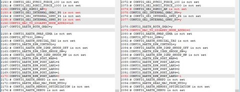

woodworm
válasz Capricornhun #1816 üzenetére
A virtuális gépen kell a különböző készülékekhez való konfigurációs fájlt szerkeszteni, lecserélni.
A padavan forrást használva a\home\user\rt-n56u\trunk\configs\boards\DIR-860L\
könyvtárban, a padavan-ng forrást használva a\home\user\padavan-ng\trunk\configs\boards\DLINK\DIR-860L\
könyvtárban található.Ahogy most nézem gyakorlatilag visszarakták az eredetileg sem működő konfigurációt, amivel nagyon sokáig küzdöttem. Az orosz fórumon radmir közzétette a saját konfigurációját, én azt használtam egy kicsit kiegészítve, mert a reset gomb és a ledek sem voltak rendesen konfigurálva.
A lényeg kiemelve:Továbbá engedélyeztem a csatolt SKU fájlok használatát, így a wifi talán jobban szuperál. A fájlokat DIR-860L_boards.zip néven könyvtárastul tömörítve felraktam a gdrive-ra, az említett könyvtárba kell bemásolni őket.
[ Szerkesztve ]
