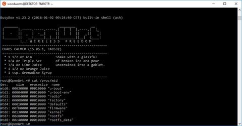

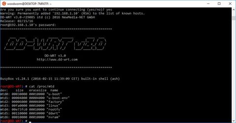

woodworm
vottokar
#287
Összeszedtem egy kicsit a hosszú történetet, hogy hogyan került padavan a routeremre.
A ddwrt oldalán találtam egy rövid szösszenetet egy usertől, hogy buildelt egy működő padavant és mellé egy módosított eepromot.
Nem volt túl bőbeszédű: nincs rá garancia, mentsd a factory partíciót mielőtt flasheled és a módosított mtd2 nélkül instabil a router. A fájlokhoz mellékelt leírás két parancsot tartalmaz, túl sok részletezés nélkül. Később, napokon keresztül adagolva közölt olyan információkat, amelyek fontosak lettek volna.Mielőtt bármibe kezdünk, mentsük a teljes rendszert és jegyezzük fel a készülék mac-címeit (wan, lan, 2,4GHz, 5GHz). Mivel openwrt volt a routeren, rögtön ezzel kezdtem, mert emlékeztem a 1043-as topik egyes történeteire az art partícióval, bár éltem a gyanúperrel, hogy openwrt alól nem egyszerű visszaírni a leírásban említett partíciót.
Később ddwrt alatt is készült egy teljes mentés és ez a fontosabb, mivel itt biztosított a visszaírás lehetősége. Tehát az új fw-t openwrt/lede alatt is fel lehet tenni, de az egyszerűbb visszatérés lehetősége miatt mindenképp fel kell tenni egy ddwrt-t a backup miatt. Az eltérő kiosztás miatt az openwrt-s mentés nem rakható vissza ddwrt-vel. (Lehet van rá megoldás, nem találtam)Az openwrt oldaláról vettem a scriptet, amivel a mentést végeztem, egyszerűbb így, mint a routeren vesződni egyesével. Bash script, linux kell hozzá, akár egy virtuális gépen, én a win10 beépített környezetét használtam. Külön könyvtárban vannak a router cuccai, itt hoztam létre a scriptet. Mivel maga mellé teszi a mentést, nem kell másolgatni sem később.
#!/bin/bash
set -e
function die() {
echo "$@"
exit 2
OUTPUT_FILE="mtd_backup.tgz"
OPENWRT="root@192.168.1.1"
TMPDIR=$(mktemp -d)
BACKUP_DIR="$TMPDIR/mtd_backup"
mkdir -p "$BACKUP_DIR"
SSH_CONTROL="$TMPDIR/ssh_control"
function cleanup() {
set +e
echo "Closing master SSH connection"
"${SSH_CMD[@]}" -O stop
echo "Removing temporary backup files"
rm -r "$TMPDIR"
trap cleanup EXIT
# Open master ssh connection, to avoid the need to authenticate multiple times
echo "Opening master SSH connection"
ssh -oControlMaster=yes -oControlPath="$SSH_CONTROL" -o ControlPersist=10 -n -N "$OPENWRT"
# This is the command we'll use to reuse the master connection
SSH_CMD=(ssh -oControlMaster=no -oControlPath="$SSH_CONTROL" -n "$OPENWRT")
# List remote mtd devices from /proc/mtd. The first line is just a table
# header, so skip it (using tail)
"${SSH_CMD[@]}" 'cat /proc/mtd' | tail -n+2 | while read; do
MTD_DEV=$(echo $REPLY | cut -f1 -d:)
MTD_NAME=$(echo $REPLY | cut -f2 -d\")
echo "Backing up $MTD_DEV ($MTD_NAME)"
# It's important that the remote command only prints the actual file
# contents to stdout, otherwise our backup files will be corrupted. Other
# info must be printed to stderr instead. Luckily, this is how the dd
# command already behaves by default, so no additional flags are needed.
"${SSH_CMD[@]}" "dd if='/dev/${MTD_DEV}ro'" > "${BACKUP_DIR}/${MTD_DEV}_${MTD_NAME}.backup" || die "dd failed, aborting..."
done
# Use gzip and tar to compress the backup files
echo "Compressing backup files to \"$OUTPUT_FILE\""
(cd "$TMPDIR" && tar czf - "$(basename "$BACKUP_DIR")") > "$OUTPUT_FILE" || die 'tar failed, aborting...'
# Clean up a little earlier, so the completion message is the last thing the user sees
cleanup
# Reset signal handler
trap EXIT
echo -e "\nMTD backup complete. Extract the files using:\ntar xzf \"$OUTPUT_FILE\""A mentések elkészülte után fel lehet írni az fw-t, ezt ssh-n bejelentkezve tehetjük meg:
- dwrt-n a következő paranccsal:mtd -r write DIR-860L_3.4.3.9-099.trx linux- openwrt/lede-n pedig a következővel:
mtd -r write DIR-860L_3.4.3.9-099.trx firmwareHagyjuk lefutni a flash-t, a router kíírja amikor rebootol.
Innentől lesz nyögvenyelősebb egy kicsit, mivel a patch hiánya miatt nagyon nehéz a bejutás a készülékre. Nekem telneten sikerült, radmir egy későbbi kérdésre írta, hogy ő 5G-n végezte a folyamatot, gondolom ez az 5GHz-es wifi lenne. Láttam már másoknál ebből adódó hibákat, de az akadozó, megszakadó telnet sem leányálom, rábízom mindenkire, ki, mit választ.
A teendők sorban
- Bejelentkezéshez az ip-cím 192.168.1.1, user: admin, pass: admin
- Egy fat32-re formázott pendrive csatlakoztatása a routerhez, majd mountolása:mount -t vfat /dev/sda1 /media -o uid=1000,gid=1000,utf8,dmask=027,fmask=137- belépés a mountolt könyvtárba
cd /media- Az eredeti partíció mentése:
cat /dev/mtdblock2 > mymtd2.bin- A meghajtó leválasztása:
umount /media- A nem tökéletes kapcsolat miatt többször kellett betelnetelnem, mire sikerült két egyforma és a partíció méretével egyező mentést készítenem. Ez azt jelenti, hogy ezt a lépést többször megismételtem, a pendrive-ot csatlakoztattam a pc-hez és átmásoltam a készített fájlt. Ha megvan a mentés, fel lehet írni a patchelt változatot.
- A radmir által csatolt mtd2.bin fájlt a pendrive-ra kell másolni és és csatlakoztatás után mountolni, majd belépni a mountolt könyvtárba a korábbi parancsokkal. A flasheléshez a következő parancs kell:
mtd_write write -r mtd2.bin "Factory"- A router rebootja után rá lehet nézni az adminfelületre a böngészőben. Nem emlékszem már, de valószínű, hogy nem aktív az ssh, be lehet kapcsolni.
- Újra bejelentkezve vissza lehet írni az eredeti mac-címeket.
lan_eeprom_mac XX:XX:XX:XX:XX:XXwan_eeprom_mac XX:XX:XX:XX:XX:XXradio2_eeprom_mac XX:XX:XX:XX:XX:XXradio5_eeprom_mac XX:XX:XX:XX:XX:XXNem próbáltam a visszatérést, de szerintem a padavan ssh-n visszaírva az eredeti mtd2 partíció mentését és recovery-vel pedig a gyári vagy openwrt fw-t tűnik a könnyebb útnak, de természetesen ott a ddwrt-s mentés is.
Az fw-t és a patch-et radmir készítette és a ddwrt fórumán tette közzé. Köszönet érte!
