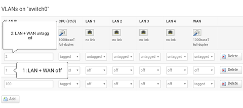

Akkor csináld azt, amit itt írtam a végén. Itt láthatod a hozzá tartozó switch beállítást is.
Előtte a Wifi-t állítsd be és kapcsold be, a LAN interface IP-jét változtasd meg pl. 192.168.2.1-re (más tartományban legyen, mint a DIR-860L). Ezt azért tedd meg, mert ha a switch config-ot megváltoztatod, és a wifi-t nem kapcsolod be, akkor nem tudod elérni a routert. Persze azt is megteheted, hogy az egyik vezetékes portot meghagyod management interface-nak.Aztán jöhet a tűzfal config-ja.

Eszedbe ne jusson! A protokoll az Statikus lesz. Adsz neki valami másik tartományt, és engedélyezed a DHCP kiszolgálót az interface-on. Éppen úgy, mint eredetileg LAN esetén. Majd a Wifi-t beállítod úgy, hogy ehhez az új hálózathoz tartozzon. A tűzfalon is érdemes egy önálló zónába tenni és a LAN és a szomszed interface között a NAT-olást (áltcázást) be kell kapcsolni. A sávszélességet korlátozhatod wshaper-el, vagy qos-el.
Az utolsó kérdést nem értem. Ha a DIR-860L-et LAN-LAN kötöd össze az 1043ND-vel, akkor pontosan így lesz.
Szerk.: Most jut eszembe egy egyszerűbb megoldás: a switch-et úgy konfigurálod, hogy az összes LAN portot is a WAN VLAN-jába (eth0) teszed át. Így a WAN interface-od (azaz az összes port) a DIR-860L-től fog IP-t kapni, a Wifi pedig önálló (LAN) hálózat lesz, csak ugye nem fog hozzá vezetékes interface tartozni. Nem tudom, hogy ez így érthető-e.
