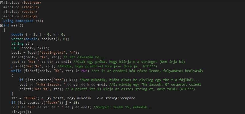

HussarF
#2750
"De amit nem értek, hogy valahol mégis csak beolvassa így is a string-be"
Nem a stringbe, hanem egy random tárterületre, ugyanis a printf egy char *-ra számít, ehelyett megkapja a string értékét (nem magát a C-stílusú stringet, ami jelen esetben egyetlen nullla karakterből állna, mert üres, hanem kompletten a belső változók értékeit) és ezt értelmezi pointerként (printf szintén). Szóval valami tök random helyre írsz a memóriában és onnan is olvasol.
EQMontoya
HussarF
#2748
Jujj, azért ez a pattintott C korszak.
Fscanf: char*-ba tudsz vele olvasni.
Ha stringbe szeretnél olvasni c++ módon, akkor valahogy így próbálkozz:int main () {
string line;
ifstream myfile ("example.txt");
if (myfile.is_open())
while ( getline (myfile,line) )
cout << line << '\n';
myfile.close();
}else cout << "Unable to open file";
return 0;
Kicsit kezd kiégni az agyam, ezért gondoltam kérek egy gyors segítséget.
A problémám, hogy valamiért nem akar működni bizonyos körülmények között a cout string-en. Tehát beolvasok egy fájlból string objektumba stringeket, utána a cout nem adja vissza. Bár ennél lehet kicsit komplexebb a probléma. Mutatom a kód részletet, amit kivettem az eredetiből tesztelésre:A testing.txt tartalma:
thr gbe jtk
fff thr lopMi lehet a baj? Falra mászok már tőle, egyszerűen nem értem, hogy miért csinál úgy, mnitha semmit nem olvasna be a fájlból....
