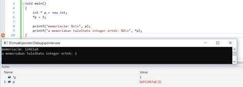

Tomi_78 #4256 üzenetére
A pointernek és a LoadFromFile-nak nincs köze egymáshoz.
A pointer csak egy logikai memóriacím.A programod változói mind a memóriában vannak valahol.
Az, hogy valami hol van, azt elrakhatod egy pointerbe, mint pl. egy int * p;
Ebbe a p-be berakhatsz egy memóriacímet és utána azt tudod, hogy azon a memóriacímen - ami a p-ben van - van egy int értéked, azaz 4 byte-od egymás után.Az egyszerűség kedvéért 0-tól 1000-ig legyenek a lehetséges memóriacímek.
Amikor leírok egy olyat, hogy new int, akkor a programod a memóriából kér magának 4 byte-ot egymás után, ahol majd az integer-ed tartalma lesz és ebből a 4 byteből az elsőnek a címét visszaadja. (A másik 3 byte közvetlen utána van.)
Ezért tudod megtenni azt, hogy aint * p = new int;
esetén a baloldalt ott van a p, ami értéket kap. Mégpedig ennek az 1. byte-nak a memóriában lévő sorszámát.Itt egy példakód megdebuggolva:
A programom a (hexadecimális) 12461a8-as byte-tól kezdve kapott összesen 4 byte-ot.
És erre a 4 byte-ra a 3-nak megfelelő adat lett beírva.Ez így világos?
Olvasd el sokszor, ha nem érted, elég fontos, hogy ez meglegyen. -
