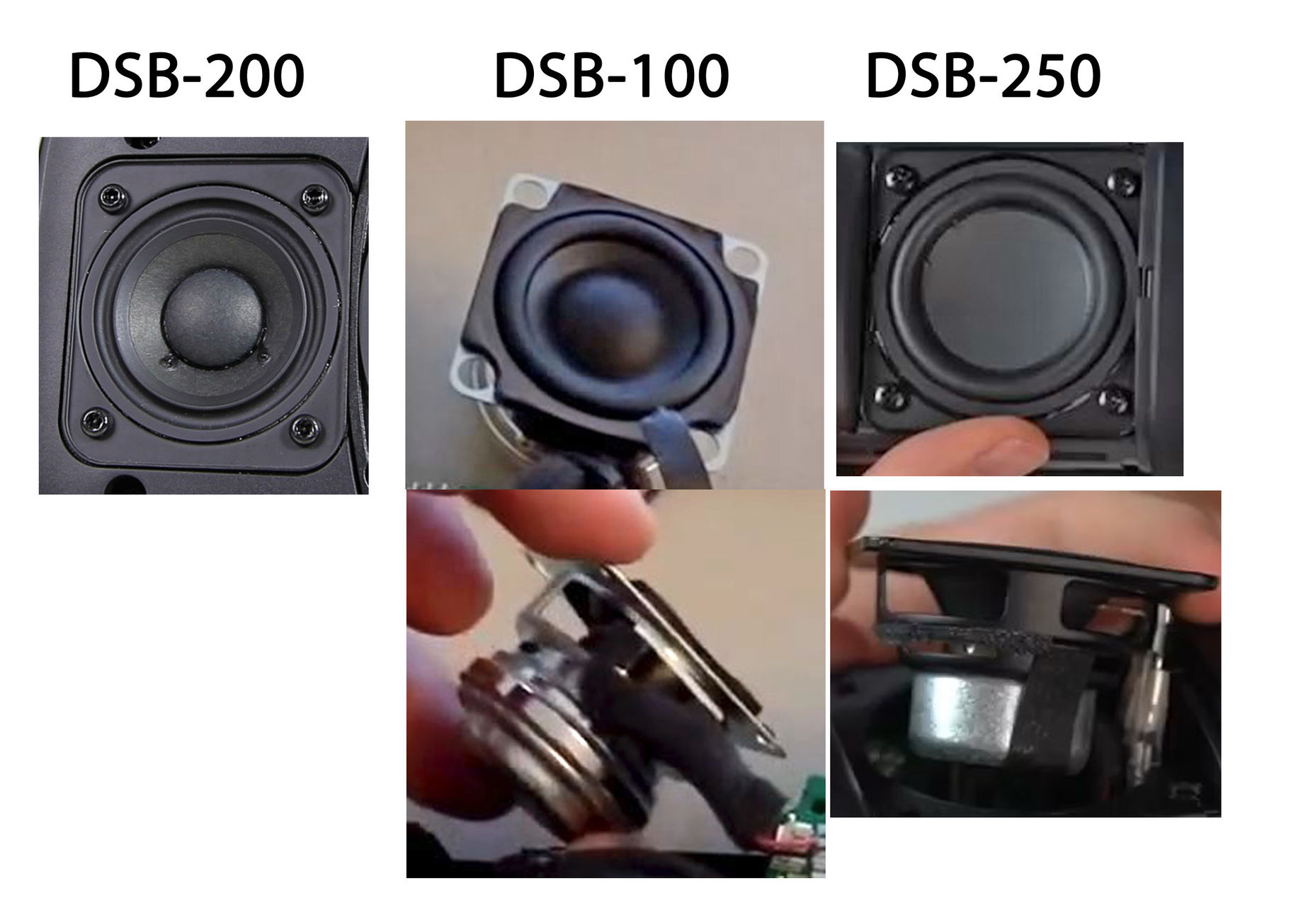

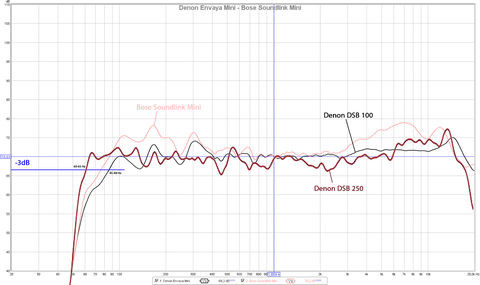

Elmondom szerintem hogy volt.
Először lehetett a 200-as, ahogy látom, annak van a legolcsóbb, panírmembrános hangszórója.
Utána nagyot akart virítani a Denon, mert a 100-asba nagyon komoly kis driver került: sokkal nagyobb tekercsátmérő (4cm hangszórók), nemesacél húzott kosár, neodium mágnes, stb... és az eredmény nem is maradt el.
Aztán már akartak egy kis (kicsivel több) pénzt is keresni, ha megnézed, a 250-ben (és a 200-ban is ugyanaz) már olcsóbb driverek vannak (ránézésre), hagyományos mágnes, sima lemezkosár stb.Valószínűleg a 250-ben a nagyobb térfogat, nagyobb erősítő teljesítmény, nagyobb passzív membrán, meg a tapasztalatokból továbbfejlesztett DSP miatt még így is nagyot tud szólni.
Ráarányosítottam a 250 frekimenetét a 100-ra, hát -3dB-vell lemegy 62-ig, a 100 meg csak kb 85-ig, viszont a 100-asna 400 Hz-től majdnem 10 kHz-ig a sokkal egyenletesebb a frekimenete, és magasban is kevésbé emel ki és később kezd esni.
Egyébként a Dockin D Fine nem szól szebben mint a DSB-250? Ahogy nézem a képeken az kétutas és igen komoly hangsugárzók vannak benne

szerintetek melyik szól(hat) szebben, jobban
egy Denon DSB-250 vagy 2 db Denon DSB-100 sztereoban?a 250-nek is ugyanaz a hangszóró mérete (4cm), csak nagyobb a térfogata és a passzív membránja, esetleg nagyobb az erősító teljesítménye (abban 2 db 18650-es Li-Io aksi van, a 100-asban csak egy), esetleg minősége jobb driver lehet benne?
