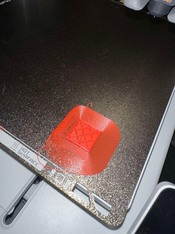

Orcával is ugyanez a helyzet, szeletelős kép:
#9780 NF-
Még nem vettem tartalék alkatrészeket...#9781 5leteseN
Ha pontosabban meg tudnád mondani mit nézzek ellenőrzöm.#9785 Emunem

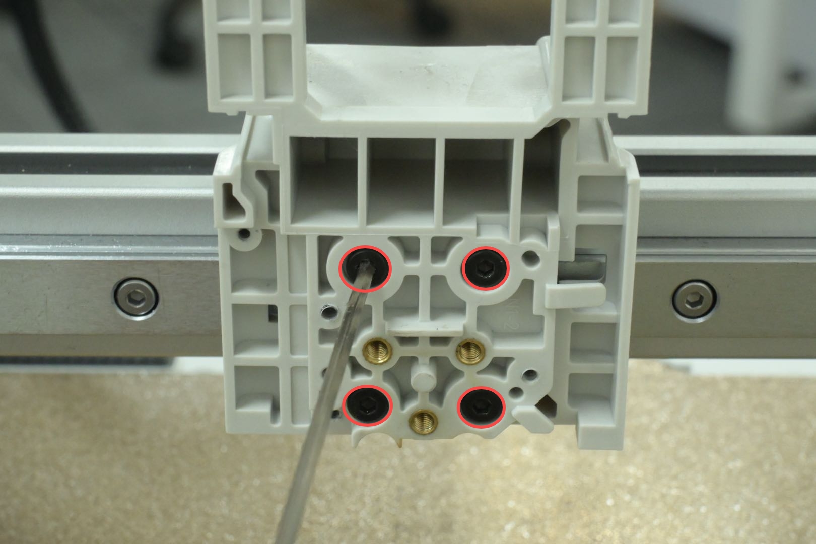

Az X tengelyt méregettem a bedhez képest és a váz tetejéhez képest, de ugyanannyi a távolság mindenhol...Ticket:
Kaptam infót, hogy ellenőrizzem a toolheadet.
Lebontottam, meghúztam azt a 4 csavart ami fogja az egészet a sínhez, de nagyon nem volt meglazulva sem, a helyzet nem javult.
Csináltam egy videót is, ahol hibásan nyomtat egy ilyen őrlő hangot hallok...

Egyébként vannak bed leveling próbanyomatok, egy ilyesmit is érdemes kinyomtatni hogy ez mit mutat.

titán:"... ui.: szerintem ott a nyomtató tengelyeivel lesz valami bibi."
Nekem is ez a gyanús, a bed-et már minden szóba jöhető problémával kizártad(kb a Fekete Lyukakat kivéve).

Olyanról olvastam, hogy valakinek a bed Y tengely sín alá szorult némi filament szemét, és emiatt elemelte a lapot. Szintén olvastam, hogy a csavarok jelölésére használt matrica gyűrődött fel, és az okozott nyomtatási problémákat. Ezt még érdemes lenne ellenőrizni, bár itt szerintem nem erről lehet szó.
Joshi
Még az lehet gond, hogy a modell felülete nem teljesen sík, na ilyenkor is lehet hasonló probléma. Töltsd le a kalibrációs kockát és próbáld azt kinyomtatni.

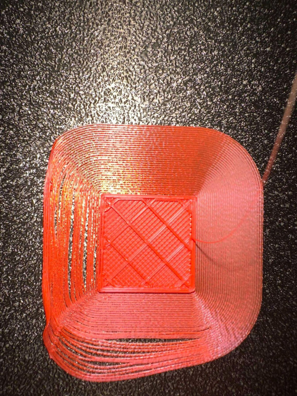

hát, eléggé minimálisan.
ez egy saját modell.
PLA-ban ki tudtam nyomtatni, ez az ABS fingat.
Ez most támasz nélkül van, támasszal rosszabb volt.
Alulra tette a támaszt, a vastagabb henger-részig és ami azon belül volt, az nem volt
Gondoltam, hogy a támasz miatt nem tud belűl hűlni, belül ezért kikapcsoltam.

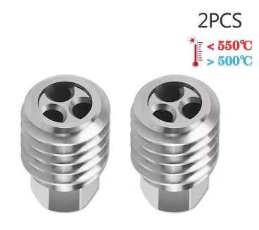

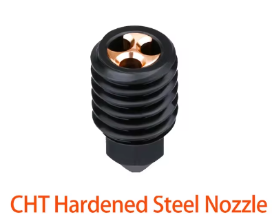

Én ilyet használok az Enderen. Az az érdekes, hogy nekem tök más tapasztalatom van a réz CHT-val, lehet az Ender az oka. A gyári nózit azonnal cseréltem egy 0.6-osra, a simát ki sem próbáltam. Teljesen jól működött, aztán amikor egy nyomtatásnál fontos volt, hogy 0.4-et használjak, rátettem a 0.4-est ami járt hozzá. Minden egyes nyomtatásnál cloggolt az első 10 percben. Később megvettem a 0.4-es ugyanolyan rézbetétes CHT-t és azzal tökéletesen működik azóta is
Igaz, nem nyomtatok olyan gyorsan, csak 100 mm/s-al.
fabula
Maga a V2 hotend jó, én már azt használom egy jó ideje, de a gyári kerámia fűtőtesttel, thermisztorral, leszorító rúgóval és persze gyári hőálló pasztával, mivel több fórumon is írták, hogy ezek Alis minőségével gond volt.
Csak ez a HS rézbetétes "CHT" nozzle nem jó, mivel rendszeresen cloggol és nem is növeli jelentősen a max vol speedet, ellentétben az eredeti CHT nozzle-val:A sima, nem CHT hardned stell nozzle-kal jól működik, én azokkal használom hónapok óta (02, 0,4 és 0,6), nem cloggoltak egyszer sem.
Így csak annyi az előnye az Alis V2 hotendnek a Bambu gyárival szemben, hogy cserélgethető a nozzle és nem kell az egész hotendet levenni meg visszarakni, ha más mérettel akarsz nyomtatni.
Most rendeltem ilyen nikkelezett réz Alis CHT nozzle-kat 0,4-esben, állítólag jobbak, de még nem teszteltem. Nyilván csiszoló szálakhoz nem ezek nem jók, de azt keveset nyomtatok (egyenlőre).
