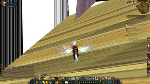

Sziasztok, szia.
Jelenleg most ott tartok, h 2 napig semmi baja sem volt, most megint csinálja.
Szétszedtem a gépházat teljesen, csak ennyire mozog az alaplapban hosszában a videókari.
Úgy csináltam most, h leszedtem a gép hátsó fedelét is , az alaplap alattit,
majd hátul ahol a 2 csavarral kell rögzíteni, ott beljebb hajlítottam a gépházat.
Beraktam a kártyát, majd hátulról fogva az alaplapot (el ne hajoljon), teljes mértékben benyomtam, ahogy csak tudtam.
Így azután indításkor már volt az a képhiba, mint szokott, aztán most kikapcsoltam, kijjebb húztam egy kicsit (kb 1mm-rel a csatlakozóból), így most épp jó, de kíváncsi vagyok meddig...Én még mindig csatlakozó hibára gondolok, de akkor meg lakótársam gépében miért csinálta?
Merthogy ugye most 2 napig semmi híre nem volt, h baja lenne. -

Időközben lakótársam gépébe átraktuk a vga-t, ugyanígy indult el a gépe neki is, tehát videókari lesz sajnos.
Azt vettem észre , h mikor win-ben jelentkezik ez a grafikai hiba, teljesen minden belassul, egér mozgása is szakadozik, valamint már nem tudok sehova kattintani, reset gombbal oldódik csak meg.
Azt szeretném kérdezni, h okozhatja-e ezt a meghibásodást az alaplap, vagy a tápegység? Tehát ha veszek egy másikat, akkor azt is elronthatja-e, vagy szokványos esetről van szó?Másik kérdésem, h meddig "húzhatom" még ezzel a videókártyával? Mert most is 2-3 alkalommal így indult, majd kikapcsolt állapotban megmozgattam egy kicsit, és mintha semmi baja se lenne most. Tehát később ez rosszabbodni fog? Esetleg lehet-e enyhíteni a sok fagyást valami módon? (fesz csökkentés, stb.)

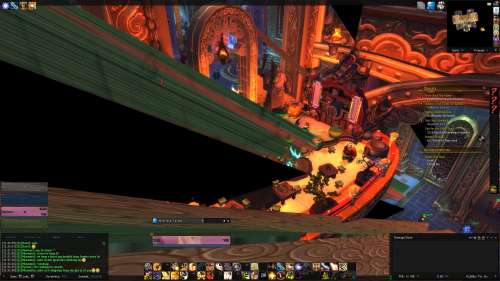

nonsen5e
No, először is: ugye eredeti wowon?
Ha az a probléma amire gondolok, az 6.0.2 óta jelentkezik mióta rendering módot váltottak forwardról deferredre, nekem a legújabb Catalyst béta driverrel (előtte uninstall + DDU) ÉS pár patch után - nem tudom mi oldotta meg - megszűnt - és csak és kizárólag az r9 280x kártyáknál jött elő - még a 7970ghz-nél sem.
Játékban elég sokat közvéleménykutattam, infót gyűjtöttem, kékekkel beszélgettem, most vagy ők patchelték be, vagy beszéltek AMD-ékkel.Másik két játékról sajnos nem tudok mit mondani.
Zoli54213: Driverrel semmi probléma nincs --> Ezt úgy értsem, hogy ha bemész a rendszernaplóba, ott sem ír semmi hibát a leállás pillanatából? Az eltűnés előtt csak a kamera miatt látok valami nagy vibrálást a képernyő közepe felé?

Feltámadt, viszont hasonló hibákat csinált egy idő után, mint neked. Kiderült, hogy VRAM hiba. Mindig lentebb kellett vennem a VRAM órajelét, mert az egyik chip túlmelegedett. Úgy látszik sajna nem lett százas. Végül tettem a memória chipekre kis hűtőbordákat, és így már elmegy, de hosszú élete így sem hiszem, hogy lesz...Ha tudod állítani az órajelét, próbáld kitalálni, hogy a GPU vagy a VRAM. De ha szerencséd van, akkor csak driver gond, ahogy az előttem szólók is mondták

Hát nem tudom hogy romlik-e a dolog. Igazából játékfüggő is hogy mennyire mutatkozik a hiba. Nekem pl bf4 alatt nagyon rossz volt de pl egy AC black flag alatt alig észrevehető. Nem tudok konkrétumot mondani hogy romlik-e a dolog én 3x küldtem vissza gariba 2x visszadobták hogy semmi baja...(ipon) harmadjár írtam nekik egy szép levelet hogy ha nem küldik egyből a gyártói szervízbe akkor jogi útra terelem a dolgot. Hát egyből elküldték onnan visszajött(azt írták a papírra hogy nem találtak hibát) de onnantól már nem volt ilyen problémája a kártyának(szerintem nem merték bevallani a vram hibát de valahogy kijavították) ez nekem több mint fél éves nyuglődés/idegörlés volt. Majd a sok rossz emlék miadt már ugyan nem volt hibás de eladtam.
csontraket
igen sajnos lehetetlen bizonyítani a vram hibát garizásnál
én is végigjártam ezt a kört a hd 7970 matrix platinumommal (ráadásul azt anno még arany árban vettem) Én azt javasolom hogy próbáld meg az órajeleket viszább venni kicsit! Lehet megoldja a problémát (játékokban meg 1-5 fps különbség nem vészes)
csontraket
valószínű vram lesz a bűnös talán próbáld meg a vga órajeleit picit lejebb venni (ha kell még egy picit akár gyári alá) sajnos nem egyedi a vram meghibásodás a 270 és 280-as szériában , ezeknél szerettek spórolni a vram hűtéssel és sajnos a vásárlók látták ennek a kárát.
