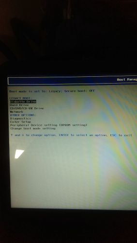

JM hozzászólásában van benne, hogy törölni kell a supervisor jelszót.
Az acer-nél ma a hölgy addig elmondta, hogy supervisor jelszót állítsak be, majd az UEFI-nél a security boot-ot állítsam disabled-re, de hiába csináltam meg nem működött, délután visszahívtam, hogy ez így sem megy és felajánlotta, hogy bevizsgálják a laptopokat. Finoman jeleztem, hogy nem hiszem, hardveres hiba lenne...két tök egyforma laptopnál.
Ezek után a BIOS után kezdtem el kutatni és akkor láttam meg ezt a hozzászólást, a supervisor jelszót üresre állítottam, és utána végre elindult pendrive-ról a telepítő. Végül a WIn 8.1 üzengetett, hogy nem biztonságos a rendszerindítás, így újra beállítottam egy supervisor jelszót és azóta is megy.
