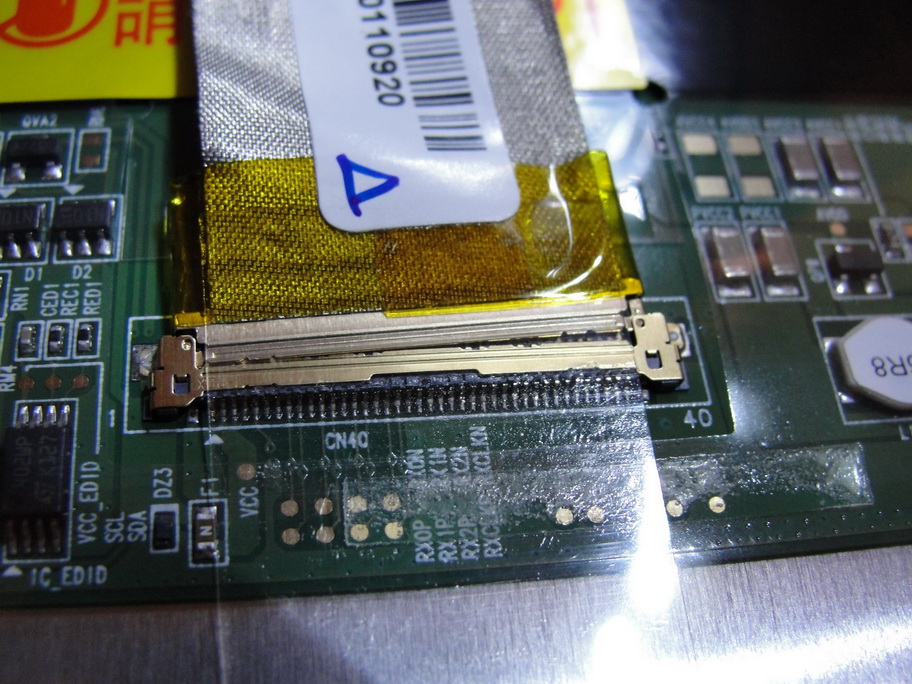

GRAT! Pedig ezek úgy le vannak ragasztva, alig lehet kihúzni! Azért nagyon jó, hogy megmutattad, nincs ember aki erre tippelt volna. Beszéltünk a csatlakozásokról, de erre ki mert volna gondolni. Kíváncsi vagyok mint szólnának, ha v.ki kérdezi: fekete a képernyő, mit lehetne tenni? -nézd meg az LCD 30pin-es csatlakozását!

Na még egy szösszenet: Szervizbe vitel előtt még merészkedtem szétszedni a TFT-t is.
Nem kis meglepetésemre, mutatnám a Sony gyár hülye kínai szerelőinek hanyagságát:Gyári ragasztás, kimozdulni valahogy kimozdult, de épp a határon lehetett.
Ez így sikeredett! Köszönöm SONY.
De a gép végre újra megy, leszedtem a ragasztást, vissza dugtam, és ujra leragasztottam.
