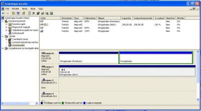

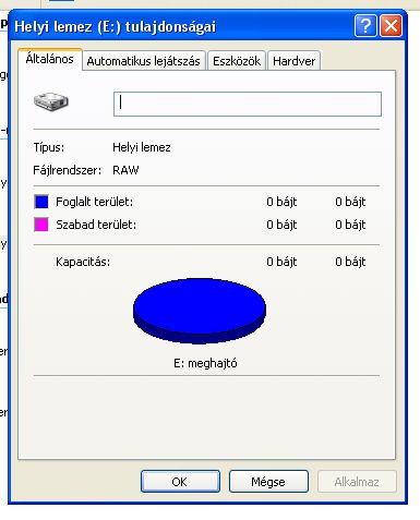

Kérdés,hogy hogyan lehetne megmenteni az oprendszert másképp?Köszi.

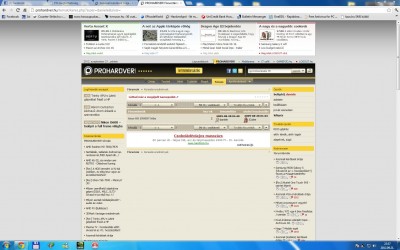

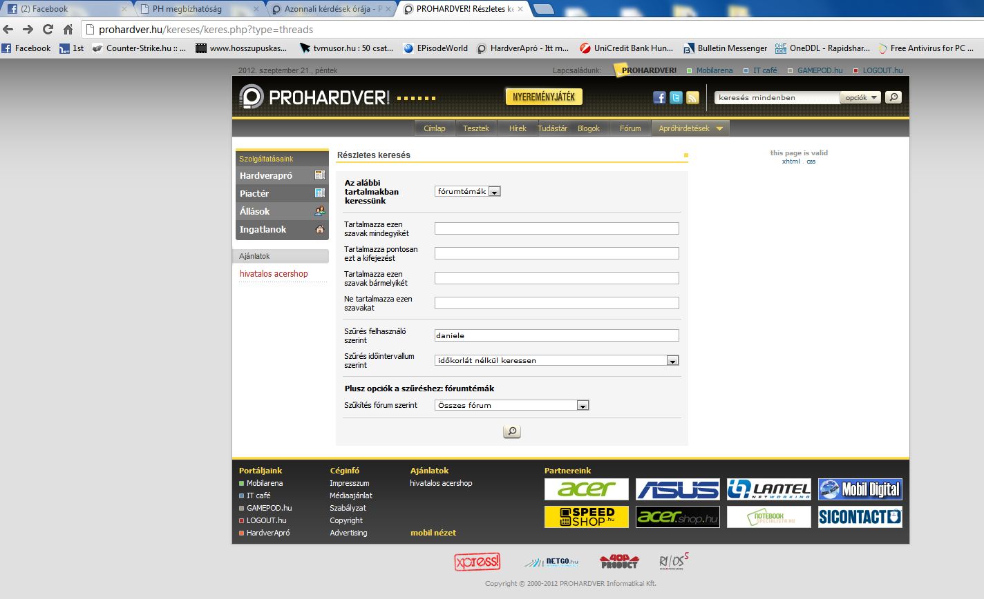

Nem igazából 1 tag-ra keresnék rá akinek van 1 negatív értékelése, 300 napja tag. megnéztem a "Akivel jó vigyázni üzletelés során topikot" pontosan ezt: http://prohardver.hu/tema/akikkel_jo_vigyazni_uzleteles_soran/hsz_1-50.html. Ami 2004-től 2012. 04. 05-től lett lezárva és nem találtam meg, se úgy, hogy "részletes keresés, szűrés felhasználó szerint" se úgy hogy felülre beírtam, hogy "gyorskeresés itt". Ugye lezárták a témát és az új topik ez lett: http://logout.hu/tema/jelentsd_a_csalokat_es_az_uzletrontokat/friss.html. Itt már viszont megtaláltam "gyorskeresés itt"-el. Csak azért is kérdezem, hogy nem e lehet ilyet, mondjuk, hogy az adott tag-ra keresel rá (linkelve) hanem mondjuk aki csak beírta, hogy "daniele" mert ilyen esetbe egy kezdő user aki megszeretné nézni a negatív értékelés/értékeléseket az eltéved a rengetegbe szerintem...
Tök jó lenne ha csak felülre beírná bárki, hogy "xy99" és kiadná ami vele kapcsolatos... -

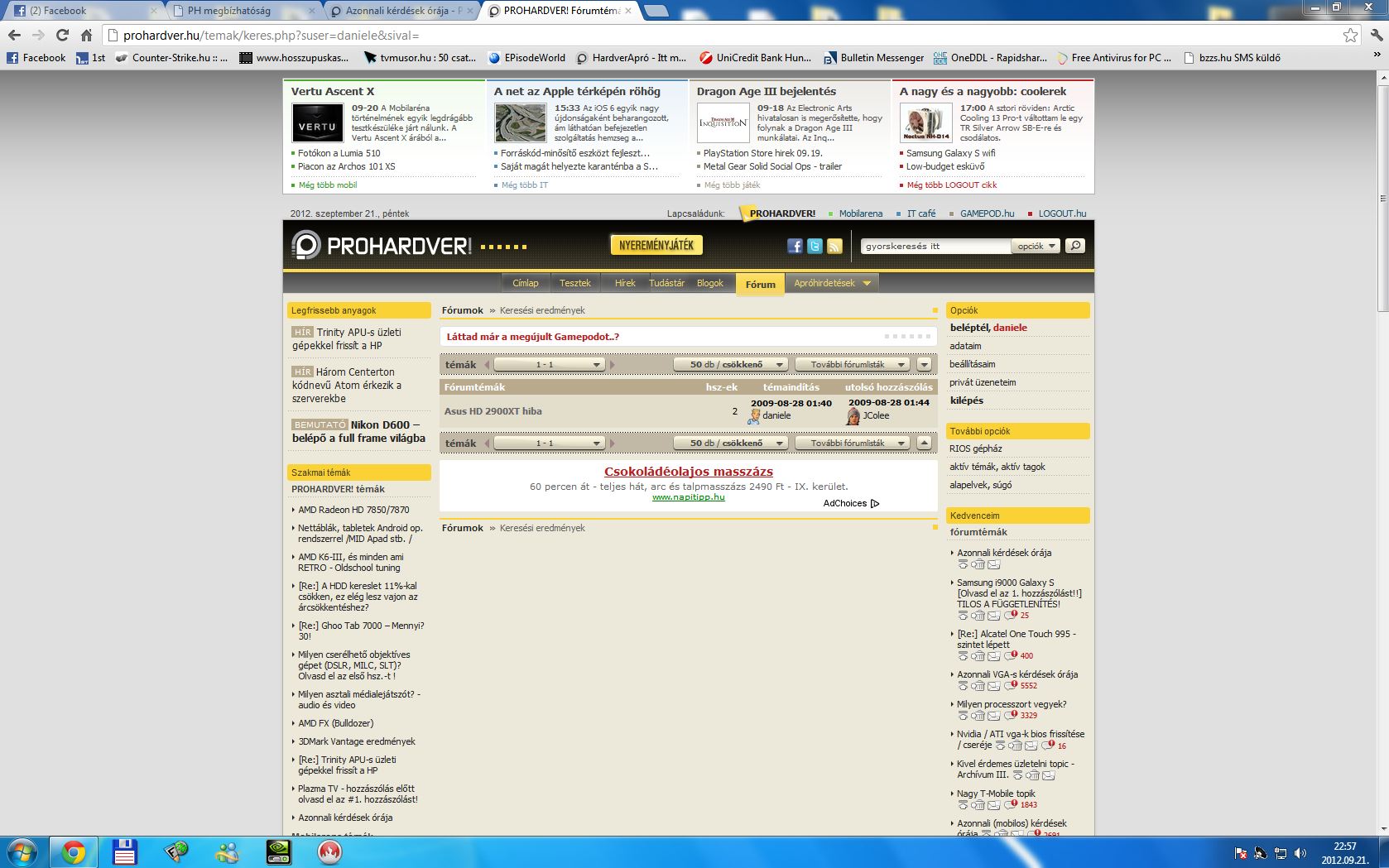

Sziasztok egy olyan kérdésem lenne, hogy egy adott hardverapro tag összes eddigi hozzászólást, linkjét (amibe a tag nevét beírták linkel együtt, utalva rá, mondjuk a "Kivel érdemes üzletelni topikba"), hogyan tudom megkeresni? Pl.:, hogy én magam daniele itt és itt szóltam hozzá (galaxy mini fórum, alcatel forum stb. kilistázva). Persze csak a fórum dolgok érdekelnek, nem a hirdetés hozzászólások a hardverapron.
