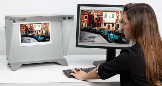

    válasz ph_5.5 #35078 üzenetére
    " Havi kalibrálásnál megmutatja az előtte/utána ábrát.. és van eltérés. Nem egetrendető, de van. Plusz a fényerő tényleg fontos. A kalibráló elsőként a környezeti fényt méri meg, és ahhoz kell az útmutatása alapján a monitort hangolni."
    Ha a környezeti fényeknek nem csak a fényáramát, de színhőmérsékletét is beleméred, akkor természetesen össze-vissza fogja tologatni a profilt, hogy korrigáljon. Nagy eltérésnek havi kalibrálás esetén nem szabadna lennie (bár nem tudom mit értesz ez alatt deltaE értékben kifejezve).
    A helyes eljárás inkább a szabványok betartása lenne, fix fehérponttal és fénysűrűséggel. Például egy SDR videós beállítás Rec709-re 100 cd/m2 és 2.4-es gamma és mindig a környezeti fényeket dimmeljük hozzá (nem kell töksötétnek lennie). Nekem van például négyféle színprofilom, fotóra két natív színtér (ami nálam 96% Display P3), az egyik 120 cd nappalra és egy 100 cd estére, 2.2-es gammával, meg egy külön a fenti videós beállításokkal, negyedik meg egy HDR, de az csak tartalomfogyasztásra. Én mindig kihagyom
    A környezeti fényekhez mért színprofilnak nem szerkesztésnél van jelentősége, hanem megtekintésnél például egy tárgyalóteremben, kioskon, stb.

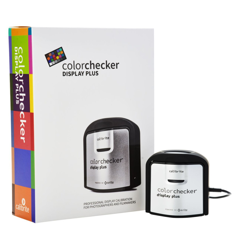

    válasz Timer #34980 üzenetére
    Sajnos egy méltatlanul alultárgyalt témakör, nehéz is a szakirodalmához emészthető formában hozzáférni, nem hibáztatni akarok embereket amiért ez nekik magas, pedig a valóságban nem kéne nehezebbnek lennie, mint bármilyen más fotós skill. Jó pár éve foglalkozom a témával a munkámnál (valamennyire kapcsolódik hozzá, product manager vagyok) és az összes "miért felesleges ez az egész" kifogást hallottam már (darabját huszonhétszer). :)
    Azt még hozzáteszem, hogy a színmenedzsment nem azt jelenti (gyakori félreértés), hogy a valóságot ábrázoló szín a helyes (ez egyébként sem lehetséges, fényhullámhosszok léteznek, színek és a színérzékelés meg az elménk szüleményei). A színmenedzsment nem korlátozza a kreatív szabadságot a színhasználatban, hanem megadja a lehetőséget, hogy tudjuk mit csinálunk velük.
    Ráadásul a legtöbben memóriakártyára simán elköltünk annyit, amibe egy minimumot teljesítő okés sRGB monitor és annak kalibrálása (profilozása) kerül. Sosem volt még annyira hozzáférhető eszköz és szoftver oldalról, mint manapság. A szakirodalma ami szerintem még mindig kicsit túl van misztifikálva.
    Jahno-nak megjegyzés: Ismerjük a Pigmentás csapatot (a mi cégünkre gondolok), szállítottunk is nekik eszközöket, az egyik legjobban felkészült fotólabor az országban. Az, hogy "nagy baj nem volt semmivel" az leginkább az ő skilljeiket tükrözi, mert tudják mit jelent, ha színprofil nélküli fotót kapnak vagy le tudnak vezényelni egy színtér konverziót úgy, hogy az ügyfél "nagy baj nem volt semmivel" élménnyel távozzon. :) De sajnos nem ez az általános vagy megszokott.

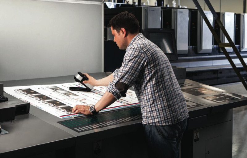

    "Az OLED garancia a színhűségre, lefedettségre?"
    Nem, de ezek már jóval modernebb panelek, viszont színprofiloztatni mindenképpen érdemes. Btw nem tudom mi a tökömért kell egy laptopba 4K kijelző, teljesen feleslegesen elviszi az erőforrás egy részét. Az érintőkijelzők rendszerint csillognak, mint egy pornószínész golyói, engem ez speciel idegesít. Nekem MacBookom van, az is csillog, de van külső monitorom szerkesztéshez, de ha csak laptopon szerkesztek valamiért, akkor beülök egy olyan sarokba, ahol nem csillog annyira.
    #34955 Timer: "a színtérhez kapcsolódó paramétereket jellemzően olyan alacsony fényerőn adják meg, ahol használni úgysem fogod"
    Amúgy vannak szabványok amik részleteznek fénysűrűséget is, aki printre dolgozik, jellemzően nem nagyon megy 120 cd/m2 fölé, hiába tud egy mai monitor már szolárium módot. :)

    válasz Taci #34138 üzenetére
    Ezt már csak érdekességként, hogy sokan elfelejtik mennyire torzítja a színérzékelést a környezeti fény egy print esetén. Vannak soft proof megvilágítók nyomatvizsgálatra, egészen a kicsike kompakt asztali berendezésektől a nyomdai soft proof pultokig. Ilyenkor a lényeg, hogy a színhőmérsékletet és a fényáramot (dimmeléssel) összelőjük a monitorral, hogy a kettő a lehető legközelebb legyen egymáshoz. Így érdemes összemérni az eredményeket.
    Akinek ennél komolyabb igénye van, az tesztcsíkokat méreget drága spektrofotométerekkel, mint itt lent, de ez már a nagy nyomdák világa, nem a fotónyomtatásé. :)
    Ilyen nyomdai pultokkal foglalkozom, de ez nem a reklám helye, mert egyikőtök sem akar alsó hangon 5-10-15 ezer eurót rácsololni szerintem. :D De még a kis kompakt asztali nyomatvizsgáló árából is kijön egy egész jó grafikai monitor. Erre nem is annyira az ügyfélnek lenne szüksége, hanem a nyomdáknak, de nem véletlenül mondtam, hogy a kis digitális nyomdák többsége teljesen vakon van a témában. Tapasztalat.
    Viszont mindig legyetek tekintettel printek megnézésénél a környezeti fényekre!

    válasz Taci #34129 üzenetére
    Onnantól, hogy a nyomda azt mondta mindegy miben adod le, szerintem nem nagyon van jó workflow. Talán keress egy papot és kérd, hogy imádkozzon érted. :D
    De viccet félretéve:
    "Ezt hogyan érted? Mármint "szemre" (kalibrált monitorra) készítettem el a fotókat, mert digitális változatban is át kell adnom."
    Ezt úgy értettem, hogy ne próbáld a nyomathoz szemre hozzálőni a digitális szerkesztésed, pláne azt kitalálni, hogy ha csavargatod a beállításokat, akkor majd hogyan nézhet ki a végeredmény. A soft proof funkció szolgál erre és a Lightroom is tudja, de ehhez kéne a nyomdával a kooperáció, hogy egyáltalán milyen színprofilhoz soft proofolj (akár a printerükhöz és gyári papírokhoz kiadott gyártói profil is több a semminél, de ha nem értik a kérdést sem, nagyon melegen ajánlom, hogy ne számíts tőlük pontos színekre).
    "Így sRGB-ben kapják (itt lehet, hibáztam, és eleve CMYK kellett volna), JPG-ként."
    Mint mondtam, ha ők eleve arra álltak be, hogy sRGB Jpegeket nyomtatnak és ők tudják mit csinálnak a színtér konverzióval, lehet jobban is jársz ha nem CMYK-ban adod le, de mondtad is, hogy teljesen más színeket kaptál vissza. Valamennyi eltérés benne van a pakliban, mert a monitorod világít, a papír meg a fényt veri vissza, más a színérzet (pláne egy meleg/hideg fényű lámpa alatt nézve), de ha azt érzed teljesen el van mászva a szerkesztésedhez képest, akkor bennem felmerül, hogy a nyomda talán nem tudja mit csinál (sajnos a tapasztalat az, hogy a többségük ilyen).
    +1 tipp:
    Nyomat megtekintéshez illik olyan legalább megközelítőleg olyan színhőmérsékletű fénnyel világítani, amivel szerkesztetted (az sRGB és AdobeRGB esetén is D65 a fehérpont, ami ~6500K). Ha nincs ilyen lámpád, akkor napfény! Az otthoni izzós világítás jellemzően nagyon meleg, míg a bolti neonfény meg nem csak béna, de sok esetben sávos, teljesen alkalmatlan színek megtekintésére egy nyomaton.

    válasz Taci #34116 üzenetére
    Szerintem elfér itt is, mert ez egy olyan téma, amit kevés fotós ismer és a Photoshophoz csak részben kötődik (az csak egy szerszám). Én sem vagyok color management expert, de pár alapszabály:
    1.) Soha (SOHA!) ne készíts elő anyagot úgy, hogy belekókányolsz látatlanban, hogy aztán majd az így meg így fog kinézni nyomtatva, nagyon rossz szokás, vesztegeted vele a próbanyomatokat, ha meg élesben sül el balul, teljes anyagi kár.
    2.) Legyen kalibrálva a monitorod (natív színtérre) és a Photoshopon belül használd a Soft Proof funkciót, amivel szimulálni tudod a kimenetet a szükséges színtérre (a monitornak és a nyomtató/festék/papírnak is van saját színtere és elég nagy eltérések is lehetnek). Vannak nyomdák amik RGB-ben várják az anyagot, mások CMYK-ban, megint mások pedig odaadják az ICC/ICM színprofilt amivel a konkrét papír típusra lebontva tudod szimulálni . A már említett Pigmenta labor ilyen (nem állok velük kapcsolatban, de a weboldaluk tudásbázisa tényleg hasznos). Itt pedig egy példa, ha kiválasztod náluk az adott papírtípust, adnak egy letölthető színprofilt, ezt tudod a Photoshop Soft Proof funkciójával megnézni, hogyan mutat majd rajta az anyagod.
    (Ennél már csak az a profibb, amikor papír+festék+nyomtató kombóra készül egy egyedi színprofil)
    3.) Ágyazd be a nyomda által kért színprofilt Photoshopban a mentés során, soha ne hagyd üresen az "Embbed Color Profile" jelölőt, még az is kevésbé baj ha csak simán sRGB-ben marad. Ha elfogadják, hogy .EPS/.PDF kiterjesztésben add le az anyagot, akkor egyszerű, bepipálod mentésnél a "Use Proof Setup" checkboxot. Ha valami tömörített anyagban adod le (pl: TIFF, JPG, stb), akkor csak a munka színteret tudod beágyazni. Egyeztess a nyomdával mit kérnek, de az EPS talán a legegyszerűbb.
    4.) Ha a nyomdának lövése sincs ezekről, akkor ott kell hagyni őket, teljesen komolytalan bohóckodás amit csinálnak. Egy kommersz kis fotóelőhívó műhely (nem labor) arra van beállva, hogy kap egy beágyazott profil nélküli RGB fotót Jpeg-ben, aztán kinyomják ahogy tudják, ügyfél örül, hogy mosolyog a nagyi a szülinapi fotón, fizet és megy a dolgára. Nincs baj az RGB anyagokkal, meg ügyesen át lehet konvertálni CMYK-ra is, de már az sem mindegy, hogy sRGB-ről vagy AdobeRGB-ről beszélünk, ha utóbbit interpretálod sRGB-ben konverzió nélkül, akkor fakó lesz, fordítva pedig túlszaturált.
    Egyébként nem olyan őrülten bonyolult a dolog, csak azt kell megérteni, hogy az egyes színterek nem ugyanazokat a tartományokat fedik le és ha nem tudod mi az input (elmaradt színprofil beágyazás) és nem tudod milyen lesz az output (soft proof funkció nem használata), akkor érhetnek csúnya meglepik.
