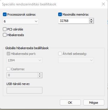

NE, ISMÉTLEM NE VEGYÉTEK KI A PIPÁT MSCONFIGBAN A PROCESSZOROK SZÁMA ELŐL!
Mielőtt ezt módosítani akarjátok, csináljatok a Win10-el legalább egy rendszer visszaállítási pontot és Macrium Reflect "Recovery Disc"-jével készítsetek egy komplett system image-t.
Én is eljutottam odáig, hogy proci csere után ezt kell alkalmazni, végigpróbáltam, nem csináltam azonnali újra indítást, csak kb. fél órája. Baszik felállni a rendszer. Csak sokadik próbálkozás után jut el a kékhalálig, ahol is azt mondja: "BAD SYSTEM CONFIG INFO".
Win7 alatt tökéletesen működött, itt meg agyonbassza a rendszert.
csinálok friss telepítőt, próbálkozok, eredmény holnap valamikor.
EZT a TARTALÉK gépemről írom.

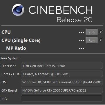

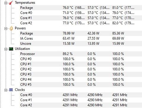

Találkozott már itt valaki olyan problémával, hogy a Core I5 11600-as procinak csak a fele látszódik?
Elvileg 6/12 de minden alkalmazás 3/6-nak látja. És ez a teljesítményen is észrevehető.Cinebench R20-ban fele akkora pontszámot sem értem el mint az előző 9400F procival.
Már próbáltam az UEFI frissítést, felraktam az ASUS TUF GAMING B560M-PLUS lapra a 1203-as biost, de nem segített.Eddig nem raktam újra a Windowst, de most megpróbálom visszarakni a windos 10-et. Most 11 van rajta.
