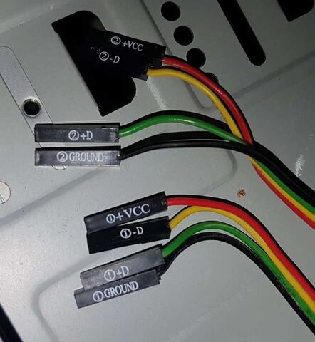

maxika2004 #77262 üzenetére
nc(not connected) jah kimarad, az azert lenne mert van egybe olvasztott dugasz es akkor az miatt nem lehet mas csatit radugni arra. Elvileg mindegy melyikre tolod oket a 3 kozul.
Starchm
maxika2004 #77260 üzenetére
1.
lehet megdoglott a hangkartya. esetleg windowson belul nezd meg, nem-e auton hdmire rakja a hangot akkor is ha jacken akarod kihozni.2.
9 pines csatin 2 darab 4 pines csatinak van hely. ha ranagyitasz a kepre akkor latod is h mit hova kell dugni. A lenyeg az h minden csatit ami egy kabelrol jon azt egy sorba(viz szintesen) dugj. Bal elsore VCC utana D- utana D+ utana ground aztan ezt megismetled az also sorral is. -

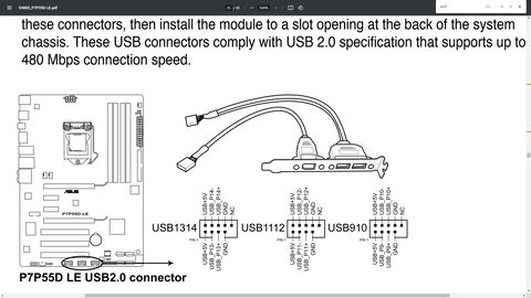

maxika2004
Sziasztok !
Segítsetek lécci, 2 gondom is lenne :
Van egy asus p7p55d le alaplapom
https://www.asus.com/SupportOnly/P7P55D_LE/HelpDesk_Manual/
1: ha hdmi vel kötöm össze a gépet, a monitorral akkor a hdmi-n kimegy a hang...
de az analóg jack csatin nem... elvileg biost állitottam ac97 re, mag volt hd audion is, de semmi....
ha meg vga kábellel akkor ugye pedig hang nincs .
és a jack csatin kellene mindenképp hang..
Win 10 van a gépen2. segitsetek lécci az elölapi usb.t bekötni, ehez hülye vagyok :
van 2x4 szép szines vezeték, végén 4 csatival....
a lapon lévő csatin meg 9 ... na itt el is akadt a matekha megmondanátok mit hova kellene dugiszálni, nagyon megköszönném:
Elöre is köszi a segitségeteket !

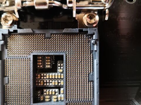

inf3rno
Sikerült letépnem egy tüskét az alaplapról. Beleakadt az a rohadt ESD kesztyű. Ennyit arról, hogy mennyire hasznos... :S
Ez alapján a pin layout alapján [link] a PCIE_PEG_TXN 2 pinről van szó. Van valaki, aki tudja, hogy mi történik, ha így indítom a gépet? Érzésre ez a pin az első PCIE slothoz tartozik, ott is a második lane-nél a videokártyának jelet küldő áramkör része. Legjobb esetben csökken a PCIE sávszélesség, és ha kellően rugalmas az alaplap és a kártya, akkor a maradék 7 vagy 15 PCIE lane-t használja, ezt a másodikat meg nem. Legrosszabb esetben meg leég a gép, utána meg az egész ház, utána meg a fél város. Szerintetek?

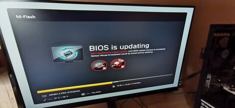

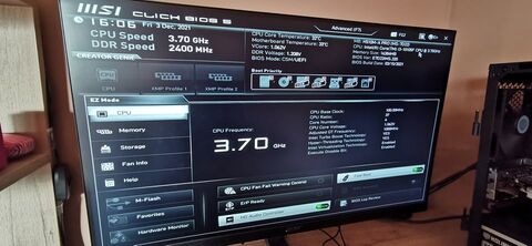

steve24
Lányomnak szeretnék egy számítógépet összerakni karácsonyra, Nem ez az első eset hogy új dolgokkal rakok össze gépet neki, ma megjött az utolsó garnitúra alkatrész is, összerakás után minden a helyén,
MSI H510MA-pro alaplap és I3 10105F Cpu ezt dobta hozzá a pcx es gépösszerakó,
Elindul az összes venti, a CPU led pirosan és A DRAM led narancssárgán felváltva villog, Mi lehet a nem kompatibilis alkatrész? Köszönöm előre is a segítséget
[link] Videó -

L4ller
Sziasztok.
Újra Asrock H110 BTC+ Pro
Szóval, proci cserélve lett, most egy i5 7500 van a lapban.
Corsair Vengeance LPX 8GB 3200MHz DDR4 RAM
1050 Themaltake táp.
Minden új.
Minden egyéb lehúzva.
8 pines csati, 24 pines csati csatlakoztatva.
Ha a RAM benne van, proci-venti, táp pörög, POST-ig nem jutunk el az alaplapi DVI kimeneten.
Ha a RAMot kiveszem, 3 rövid bios beep-el jelez, amire Asrock oldalán a következőt találtam:
"3 shortMain memory read / write test error."
Korábban azt olvastam, hogy a proci 2133, 2400 MHz-es ramokat támogat.
Erősítsetek meg, a RAM-mal van a baj, vagy már én vagyok fullidiot?
Attól, hogy más frekis a ram, még el kéne indulnia, nem? -

APC ADAM
Szép jó estét!
Lenne 1 olyan gondom hogy tegnap valami msi progi lefrisitette a biost(MSI MPG Z390 GAMING PLUS) win10bol es azota se kep se hang. Bekapcsolo gombra felporognek a coolerek 1 mpre es ennyi. Teendő ilyenkor?
