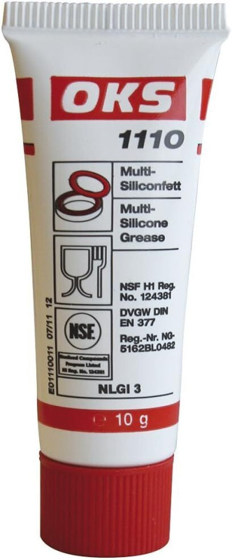

Utana jon a zsirzas. Elelmiszer ipari szilikon zsirral. Fultisztito palcikaval, vekony vizfestek ecsettel.
Teszek a nagy dugattyun levo piros tomitesre, a pipacso aljan levo 2 O gyurure, a pipacsore racsatlakozo ( gep oldalan levo feher muanyag) tolcseres resz belsejebe is.

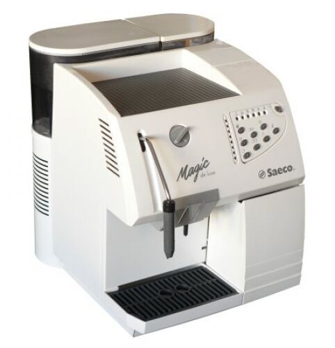

jozsi252 #13686 üzenetére
Én csak azért nem szerettem nedvesen használni a főzőegységet, mert az első őrlésnél már letapad a "torkán" az őrlemény egy része.
Az is igaz, amikor hűvösebb a szerkezet, az első főzés után felszálló pára lecsapódik, második főzésnél megint ugyanott vagyunk. Ezért is gondolkodtam, hogyan lehetne beépíteni valami hőlégfúvó, szárító szerkezetet, mivel ez egy tágasabb konstrukció, lehetne éppen ötletelni, de annyiba maradt (valamiért jobban megfogott a Krups technikája), a régi kedvenc gép ritkábban megy:
