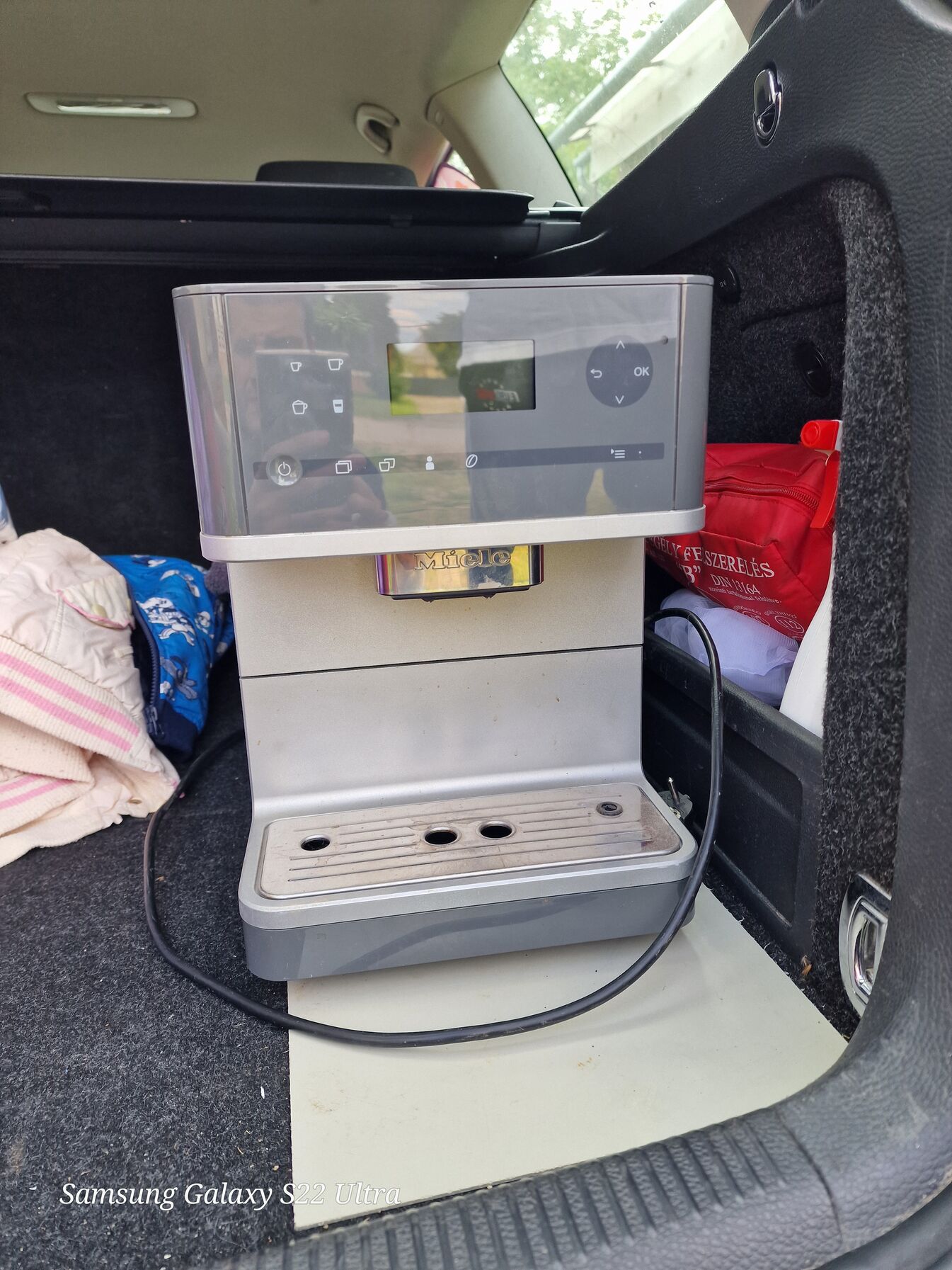

szkutyi
Hozzáértő profik.
.mi ez a gép?
jobb mint az enyém?
(nekem Krups ea9000)
Mennyit érhet ez ha szépen gond nélkül működik és el szeretném adni? köszi
