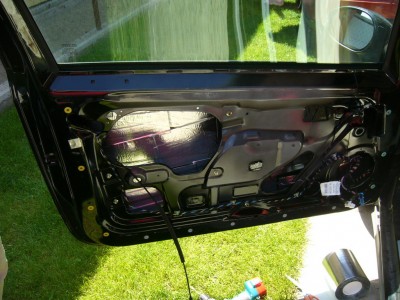

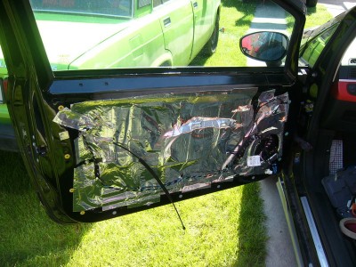

cicmanyek
krisztian7 #18161 üzenetére
Ha csak a hangszóró mögé teszel , azzal nem mész semmire , mert bármilyen hihetetlen is nem ott fog rezonálni.
Ha nincs pénz az egészre , akkor ne csináld , de ha szánsz rá 9-10k-t akkor abból kapsz egy tekercs 30 cm széles soudabandot ami elég a 2 első ajtóra komolyabb pontokon 2-3 rétegben , így ezzel tudsz hatásos zajcsillapítást produkálni .
Itt mutatok egy képet hogy az előző kocsimban hogyan csináltam a SB-el , és nem volt rossz.
