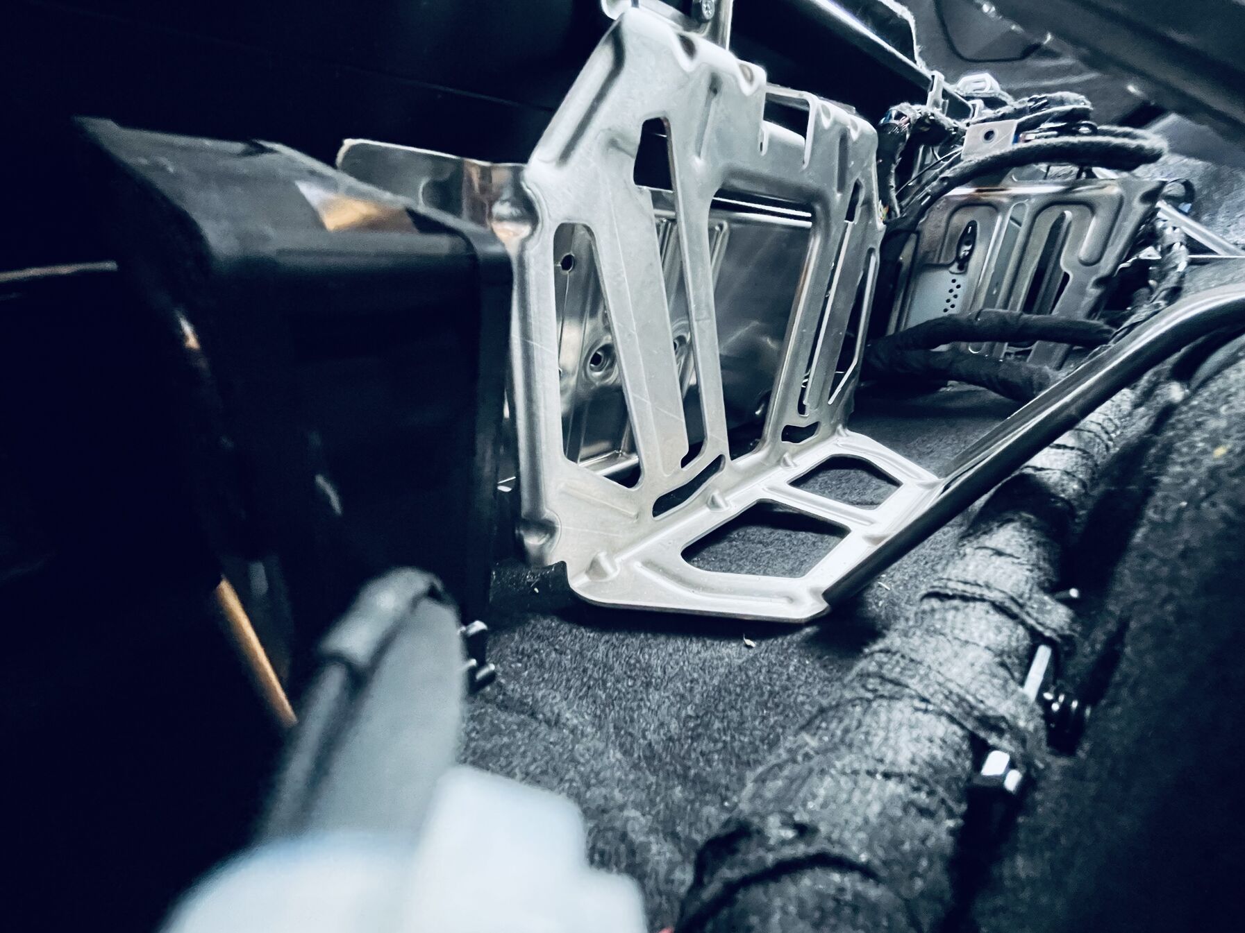

Ha a kiszedhető láda számodra megoldás akkor lehet zárt is, vagy BR mert amíg befér a csomagtartódba mindegy a méret.
A fotó alapján nem derül ki számomra, hogy ez egy félkész doboz lenne vagy milyen más megoldásnak készül.
Elvileg a bekötés pofonegyszerű az adott típushoz való köztes kábellel, mert csak klikk és klikk. Ám ha nincs ilyened akkor össze kell vadászni a kábeleket.
A SUB kimenet az erősítőből jön system connector 2-n átDE, most hogy jobban átbogarásztam a leírást, BMW i sorozathoz pl. nincs sound setup, valószínűleg befaragni sem lesz egyszerű az eszközt, de ha nem riaszt el a forrasztgatás és ilyesmik akkor megoldható. Valamint ilyen módon biztosan szükséged lesz egy hangolásra, hogy valóban úgy szóljon a rendszer ahogy az egy DSP-től elvárható, mert a hangszóró elhelyezések biztosan másak mint a támogatott BMW típusokban. És akkor végső soron kérdés, hogy ezek a MATCH eszközök biztosan engedik-e a szabad hangolást, vagy csak néhány paraméterhez engednek hozzáférést. Mert utóbbi esetben ez sajnos nem jó választás számodra.

Ezek az AudiotecFischer Match termékek elvileg plug&play cuccok, se kábelezni se csereberélni nemigen kell. Ha mégis cserélsz hangszórót figyelj, mert lehet, hogy csak a gyárihoz hasonló adatokkal rendelkező lesz jó (hogy a gyáriakról mit lehet tudni az jó kérdés) mert nem tudom ezekben lehet-e a DSP beállításait utánhangolni, vagy csak az AF beállításait lehet feltölteni. Utóbbi esetben, pl. a sima hangszóró koaxra cserélése csúnyán beleszólhat a tervezett hangképbe.
