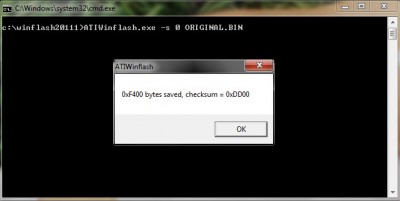

Próbáld meg WinFlsah-CMD-ből
írtam bele 3.db CMD-t: BACKUP, UPDATE, RESTORE próbáld meg a backup-ot ha kitudja olvasni hibátlanul, akkor a felírás is menni fog!! Csak letöltöd kicsomagolod lehetőleg a C.gyökerébe és a BACKUP.CMD-n nyomsz egy enter-t!
akkor sikeres ha ilyesmi ablakot látsz utána
De nézd meg a könyvtárába akkor jó ha 128.k méretű a lementett ORIGINAL.BIN fájl
Ha sikeresen lementette akkor csak másold bele a könyvtárába HD68xx.BIN néven amit felírni akarsz és most az UPDATE.CMD-re nyomj entert! -
