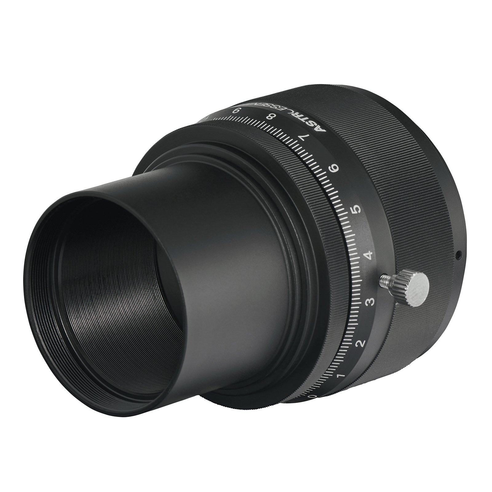

Úgy látom 4 lehetőséged van, ha maradsz a márkánál.
- TSFlat2: M48 / APS-C / gyújtótávolság nem változik
- TSFlat2,5: M68 / FF / gyújtótávolság nem változik
- TSRed279: T2 / APS-C / 0,79×-es gyújtótávolság (DSLR esetén további kiegészítőkre lehet szükség)
- TSRed379: M48 / FF / 0,79×-es gyújtótávolság -
