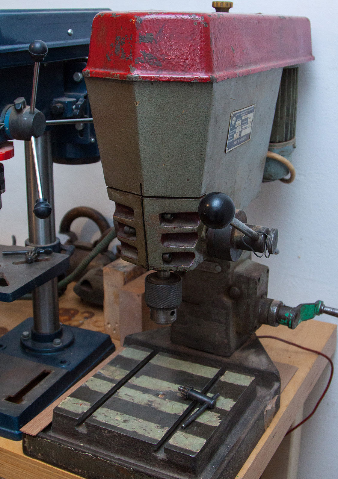

Az enyémen sincs ott kapcsoló, ahol runner-nek. Alul lenne, ahol a lámpa maga is elhelyezkedik, de ki van szedve belőle : ( Ez is tervben van, hogy megcsinálom.
De most annak örülök, hogy 3 év után újra működik, mert van 3 fázisom és sikerült visszakötnöm, mert korábban egy frekiváltóval működött (ami persze a finom sebességváltás miatt nagyszerű volt) csak elromlott
Egyébiránt az enyém kisebb mint runner-é, 70kg körül van. Szerintem rá is van írva az adattáblájára.
Szerk. tévedtem, az enyémre is 83kg van írva. -

[link] - Látszik ezen a fotón is, ott van az adattáblák után jobbra, a fúrófej leengedő karja kicsit rátakar, de azért látszik. Egy fel le húzható kis műanyag kar.
A lámpája pedig az oszlop felső tövében van (az a fotón nem látszik), 45 fokban elhelyezve a gépház tövébe. Sima hagyományos izzó való bele, ezt csak onnan tudom, mert már valaki rakott bele LED-est.

A lámpa és a kapcsolója hol helyezkedik el? Nekem dunavecsei van és nincs benne lámpa se kapcsoló.
runner 125
70-ért vettem talán, 220-as motorral, de a gyári működőképes 400-ast is adták hozzá külön. Ennyiért újból csak kikönnyített, pontatlan, 15kg-s lemezgép van. A fotón látható, direkt ennek készített állványra ketten raktuk fel, de volt húzása.. , pedig én se vagyok rossz erőben, de azért na, a 100kg mégiscsak 100kg.
Soká
Köszi, igen, ezért is ugrottam rá. De ahogy látom a tiéd is tök azonos típus az enyémmel.
mod. Egy festést már biztosan kapott ez is.
Ettől függetlenül tényleg keveset használták, minden precízen jár. A legnagyobb feeling a lámpakapcsoló. Maga a hang, a kattanása, abban benne van az elmúlt 50 év.
Soká
runner 125
#54771
Ez szépen fel van újítva! Az enyém még eredeti, kissé lelakott állapotú. [kép]
Vagy azt mondod, hogy a tiéd eredetileg ilyen szép állapotú?

Szépen is néz ki a tied. Mostanában lehet látni a piacon felújítottakat, viszonylag normális áron.

Amikor még volt igazi szerszámgépgyártás...
Talán azért lett oszlopos a mozgó asztalos,mert azokból van olyan nagy aminek 15cm átmérőjű az oszlopa, ami már tényleg "oszlop".
Én a mai napig azt hittem, azért oszlopos egy fúró mert oszlopon mozog a - mindegy hogy mi, a tárgyasztal vagy a fejegység. Vagy azért állványos vagy asztali, mert állványon vagy asztalon van a gép, de ugyanúgy oszlopon mozog mindkettőn a - mindegy mi. De most már értem, miért a mozgó fejegységest keresed.
