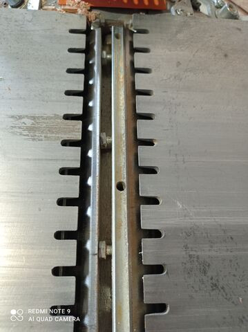

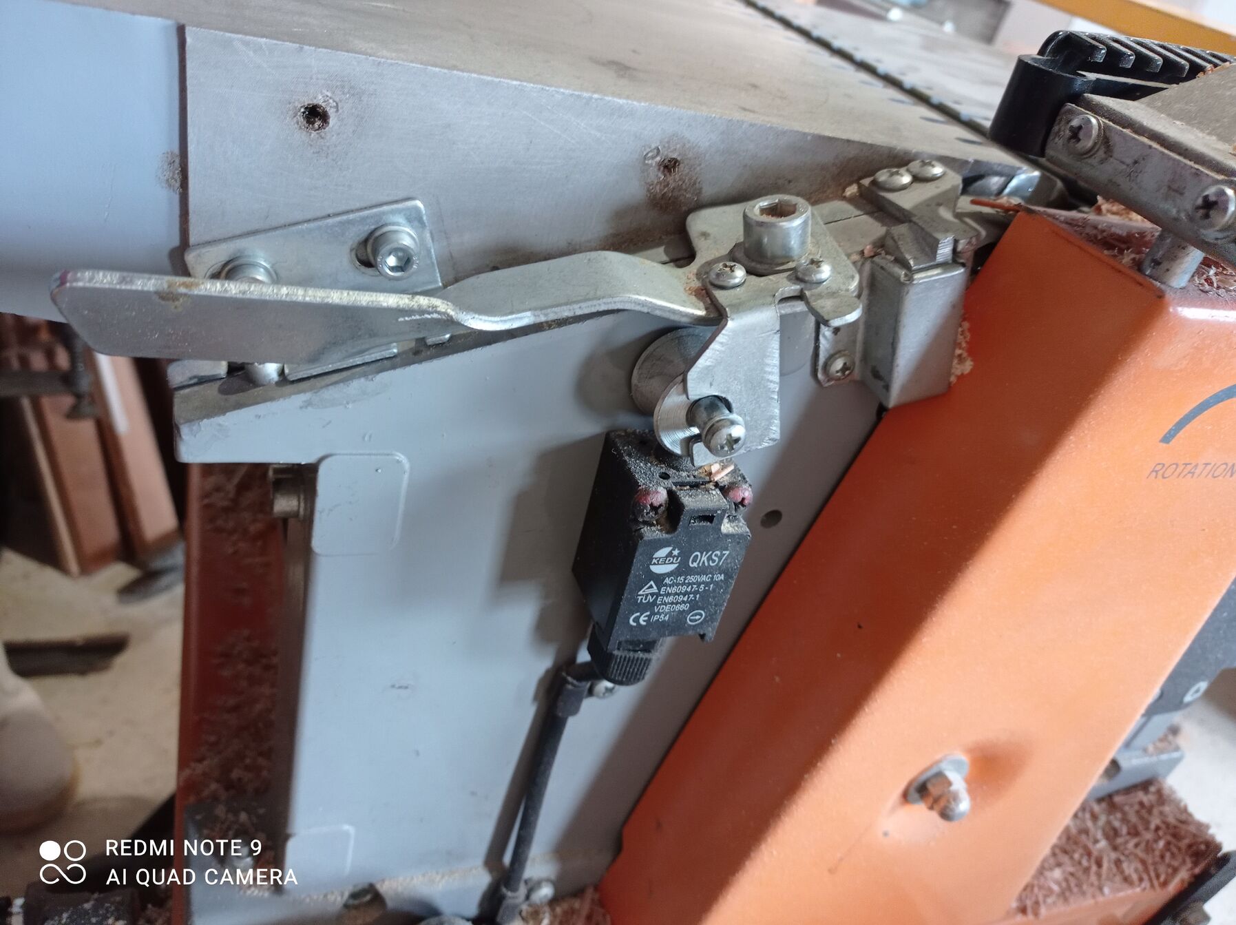

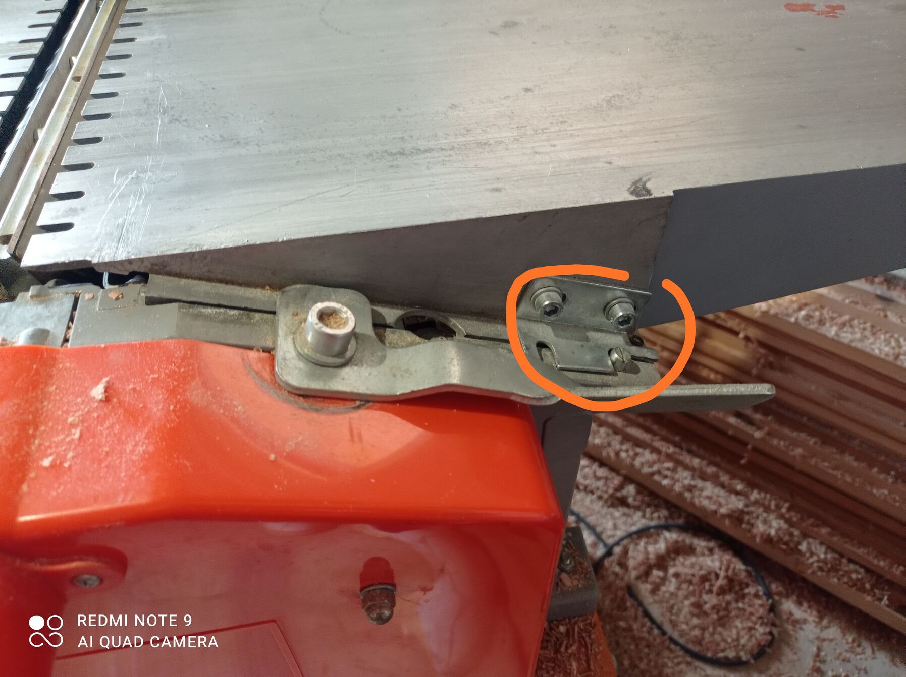

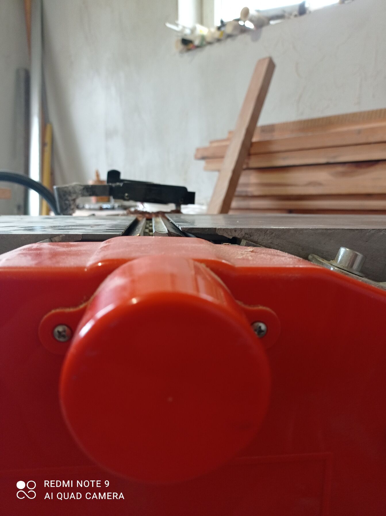

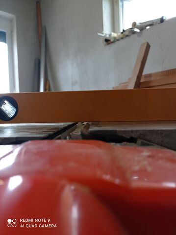

satibi
Egy einhell nhm 230/260 kombinált gyalugép van itthon, hosszútávú kölcsönben. Ritkán használtam, leginkább vastagolásra. (Előrebocsátom, hogy nem annyira értek hozzá sem műszakilag, sem a gyaluláshoz, de próbálok tanulni.) Pár hete azerettem volna egyengetni, nem ment. Gondoltam, valamit rosazul csinálok, átjött egy hozzáértő ismerős, hogy megmutassa a technikát. Kiderült, hogy a fogadó asztalhoz képest lejjebb van a kés. Megfordítottuk a kést, illetve a fogadóasztalt tudtuk egy kicait csúsztatni(pirossal karikáztam a csavarokat ahol ezt lehetett). Azóta alig használtam, erre most ugyanez a szitu, nem lehet egyengetn, a fogadó síkjától lejjebb van a penge. A kés tengelyén nem láttam állítási lehetőséget, már az asztalom se mást. Van esetleg valakinek ötelete, tapasztalata, hogy mi lehet a hiba, hogy lehet elhárítani? (Ráadásul karantênban vagyunk, úgyhogy áthívni sem tudok hozzáértőt.) Köszönöm, Tibi
