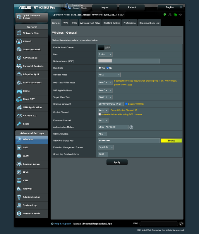

- magánházas környék, szó szerint 2db másik wifi-t látok, azok is 2,4-esek, 5-ön a miénk az egyetlen
Ha jól értem, így a 160MHz-nek rendben kellene lennie?
Bár ennek a logikának a mentén a 2,4-es sávon is jó lehetett volna a 40MHz. Bár azt "tisztán" még nem próbáltam (a 20/40-es beállítás volt ezelőtt), most 20-on jó.
A 2,4-es inkább a nagyobb hatótáv (kert) miatt kell.- kártya driverek nemhogy frissítve, de AC-s driverek törölve, majd az új felrakva. És persze újraindítás is volt, leszedés, meg install után is
Vadiúj, idén júliusi, augusztusi driverek- Az még nem is lenne gond, hogy wifi-n nem jön át annyi net (uh, ezt jól megaszondtam
), bár az AX-nél többre számítottam, hanem - ahogy írtad is - a helyi másolás furán lassúnak tűnik. A "szabad rálátás" az annyira adott, hogy ugyanabban a helységben, légvonalban 2m-re a routertől ez a helyzet.
Ha leveszem 80MHz-re az 5GHz-es sávot, az nem lassít rajta? -

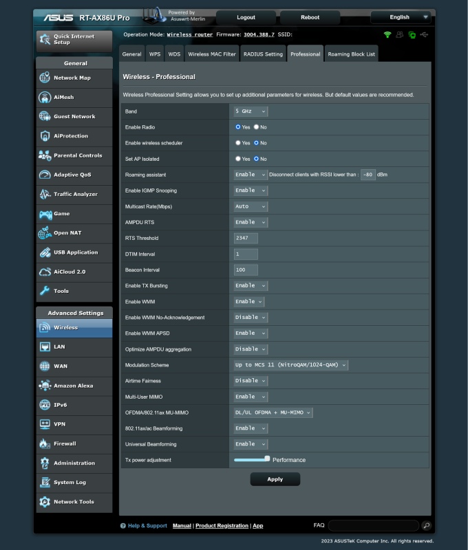

Vettem az eddigi AC8260 helyett egy ACX210-es kártyát a laptopba.
És az AX86UP-vel a laptopon futtatott speedtest nem igazán mutat nagyobb sebességeket...
Digi 1000/300-as net van, a routeren kimérem a 930/320 körüli értékeket.
Ehhez képest a laptopon 2,4-en olyan 100 Mbps körül, 5GHz-en meg 430 körül mérek letöltést.
Az AC-s 2,4-en asszem 144Mbps, 5GHz-en 866 Mbps kapcsolódási sebességet írt a Windows az AC adapter tulajdonságoknál, most, az AX 5GHz-en 1,4 Gbps
Tisztában vagyok vele, hogy ez elméleti érték, meg kb harmadolni kell (izé, olyan öreg vagyok, hogy még a-s wifit is használtam)
Szóval értem én, ok. De az AC-s kártyával kb ugyanennyiket mértem, az AX-essel kb 10, talán 20%-kal magasabbak a Speedtest mérések értékei.
Ami jobb - bár még mindig kicsit kevésnek tűnik - a saját, itthoni NAS-ra másolás. Kb 1 méterről AC 5-ön olyan 30 MB/sec körül volt, most ez felment 45-50-re.
A router 1G-s kapcsolaton lóg a switchen, a NAS 10G-s, két pár tükrözött HDD-vel.Érdemes a beállításokhoz hozzányúlni? Vagy fogadjam el, hogy az AX az AC-hez képest mégsem akkora ugrás...
Köszönöm!
szerk: 5GHz-en a channel bandwidht 20/40/80/160-ra van állítva, az "enable 160MHz" be van kapcsolva. Ez eddig is így volt.

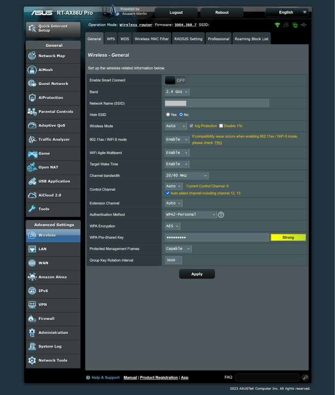

blakey #23336 üzenetére
Úgy tűnik, megoldódott a dolog, hátha másnak is, máskor jól jön:
2,4GHz-en átállítottam a channel bandwidth-et 20/40-ről 20Mhz-re.
Még vagy 3 hete, és azóta atomstabil a net 2,4-en.
Lehet, hogy a 40 MHz only is jó lenne, és a 20/40 "variálás" a gond, de most inkább csak figyeltem, mi a helyzet.Gondolom, ezzel veszítek némi sebességet, de az ritkán kell, és amikor igen, akkor figyelek arra, hogy 5GHz-en csatlakozzak. Mármint a laptoppal (erről mindjárt lesz egy másik kérdésem
Köszönöm mindenkinek a segítséget! -

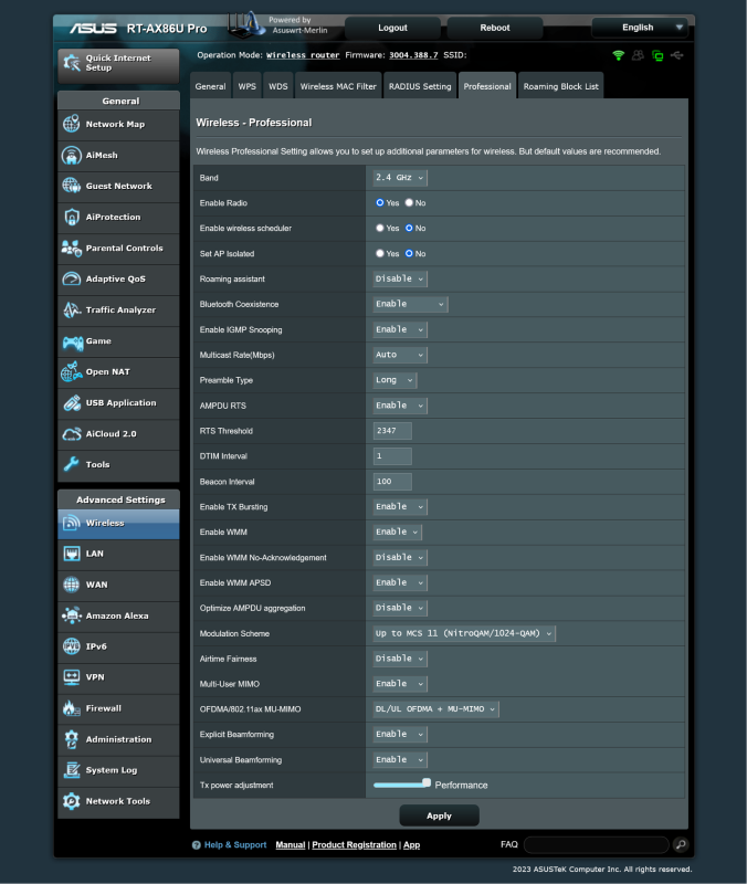

AX86U Pro, érdekes hibajelenséget(?) produkál:
a 2,4GHz-s hálózatra nem tud a telefonom feljelentkezni. ha a routert újraindítom, akkor oké. Pár napig, pár óráig, mikor hogy. A telefon más helyen, más 2,4-es wifivel vígan elvan.
Itt meg csatlakozik-leszakad-csatlakozik-leszakad, majd utána feladja a telefon, és jön a mobilnet.
Ilyenkor az 5GHz-s sávot nem is igazán látja. "nem igazán" alatt azt értem, hogy nem régen költöztünk, és az úja lakásban vannak részek, ahol az 5GHz-s sáv elég gyenge, a 2,4-es meg még bőven jó.
És ugye olyankor eszem észre, hogy mobilnet van, mikor egyikhez sem tud kapcsolódni.
A logokban azt látom, hogy gyenge a jel, és ezért szakad le,Jul 19 09:18:26 wlceventd: wlceventd_proc_event(685): eth6: Auth 1C:9D:C2:69:AD:6C, status: Successful (0), rssi:-45
Jul 19 09:18:26 wlceventd: wlceventd_proc_event(722): eth6: Assoc 1C:9D:C2:69:AD:6C, status: Successful (0), rssi:-45
Jul 19 09:18:26 wlceventd: wlceventd_proc_event(662): eth6: Disassoc 1C:9D:C2:69:AD:6C, status: 0, reason: Disassociated because sending station is leaving (or has left) BSS (8), rssi:0
Jul 19 09:18:26 wlceventd: wlceventd_proc_event(645): eth6: Deauth_ind 1C:9D:C2:69:AD:6C, status: 0, reason: Deauthenticated because sending station is leaving (or has left) IBSS or ESS (3), rssi:0de a telefon az adott wifi térerejét akkor is olyan közepesnek mutatja, mikor ez történik, restart után meg stabil a kapcsolat.
A router január óta változatlan konfigurációval működik, a telefon is megvolt már előtte...
Az egyetlen, ami történt, hogy költöztünk, és mások a viszonyok (kert, vastagabb falak)Újra kéne húzni a rouert? Vagy az aktuális fw nyűgje lenne? Talán nem olyan régen volt frissítés, és ezt a gondot is kb egy hónapja vettem észre.
Viszont - mivel 5GHz-en stabil a kapcsolat, ki tudja, mióta van/volt így, mert az előző lakásban nem kellett váltania, itt, ha messzebb megyek a routertől, néha igen.
A 2 sáv külön ssid-vel megy.Van valakinek ötlete, hogy mi lehet?

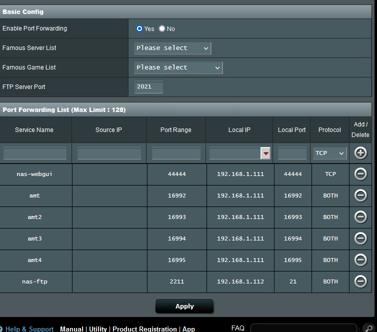

Update:
az n+1-gyedik újraindítás után a network map lista jó.
A port forward még mindig nem, pontosabban csak részben -
bcl
Egy érdekes problémába futottam bele:
Egy Ax86UP a "Network map" oldalon nem azt az IP címet listázza a klienseknek, amit valójában használnak.
Ez azért tuti, mert a dhcp-ben sem ezek vannak beállítva, és a kliensek maguk sem ezeket a címeket listázzák magukról (többek között switch, truenas, Intel AMT, Androidos telefon - elég változatos OS-ek).
De pl a telefont méf mindig írja az aktívklienseknél, holott már vagy 2 órája eljöttem otthonról...Viszont az átirányítás csak részben megy, és nem tudom, hogy azért, mert valahol az IP címekkel kavarodás van, vagy valami más nézek el.
Példa: az Intel AMT (szerencsére!) elérhető kintről, de az ugyanabban gépben levő másik hálókártya már nem - ami sajnos éppen a TrueNAS lenne... És éppen ez utóbbi az egyik, amiről más IP-t ír a router a network map-nél.
Újraindítás persze volt. A port forwardingot is ki-bekapcsoltam (párszor...) De mit lehetne még tenni?
Találkozott már valaki ilyennel?

Segítséget kérek, már a hajam hullik, de szerintem én nézek el valamit...
Digis vagyok, a router egy AC56U (az AX86U még mindig sehol...).
Szeretnék port forwardingot beállítani, de egy istennek nem megy.
Van egy NAS, és FTP-zni szeretnék kintről rá. Itthon hálóról megy, szóval a szolgáltatás, NAS konfig jó.
Beállítom a port forwardot, de mindig time outot kapok. IP címmel is próbáltam, nem csak (Asus) DDNS névvel.
AZ IP is tuti jó, kintről a router saját felülete bejön a 8443-on.Most így néz ki a port forward táblám, és semmi gyanúsat nem látok, a CGNAT (vagy dupla nat) meg azért nem valószínű, mert máskor már volt, és olyankor a router saját gui-ja sem jön be.
Ugyanez a helyzet a "nas webgui"-val is (egy friss Truenas amúgy) -
